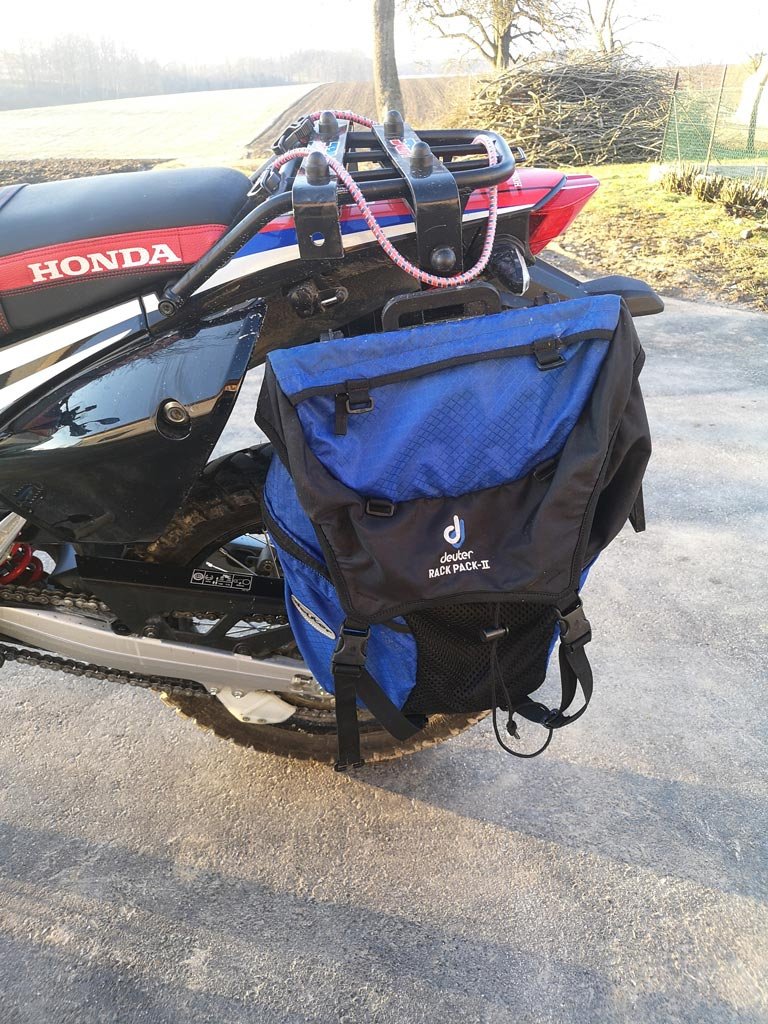

Hallo zusammen,
habe seit 2 Jahren eine CRF250Rally und nutze die auch ganz gut und nicht nur zum Motorrad-Wandern sondern auch zum Einkaufen, etc.
Da ich kein Koffer-/Taschenset finden konnte das mir zusagt habe ich mir eines selbst zusammengestellt.
Auf einer Gebrauchtwarenbörse habe ich diese Fahrradtaschen gefunden, dazu habe ich mir einen Träger gebaut. Das Set habe ich nun ein Jahr im Einsatz und finde es sehr praktisch. Viellicht hat ja jemand ein ähnliches Problem, deswegen gebe ich diese Bilder weiter.
Der Träger ist aus Aluminium und auf einen Gepäckträger von SW-Motech montiert. Die Packtaschen haben einen praktischen Klapparatismus mit dem man sie einfach abziehen und aufstecken kann. Dazu fahren ein paar Nasen in die Fräsungen auf dem Aluträger ein. Mit dem Stabilisierungsknopf unten sind die sicher abgestützt und können ausreichend Gewicht aufnehmen.
Damit die Konstruktion nicht so fremd aussieht habe ich sie schwarz Lackiert und mir Honda-Deko versehen.
Da mich auch noch niemand darauf angesprochen hat vermute ich das es im großen und ganzen zur Charakteristik des Geräts passt. Selbst sieht man das ja nach einer Weile nicht mehr.
Oben kann man noch einen Drybag oä. aufbauen.

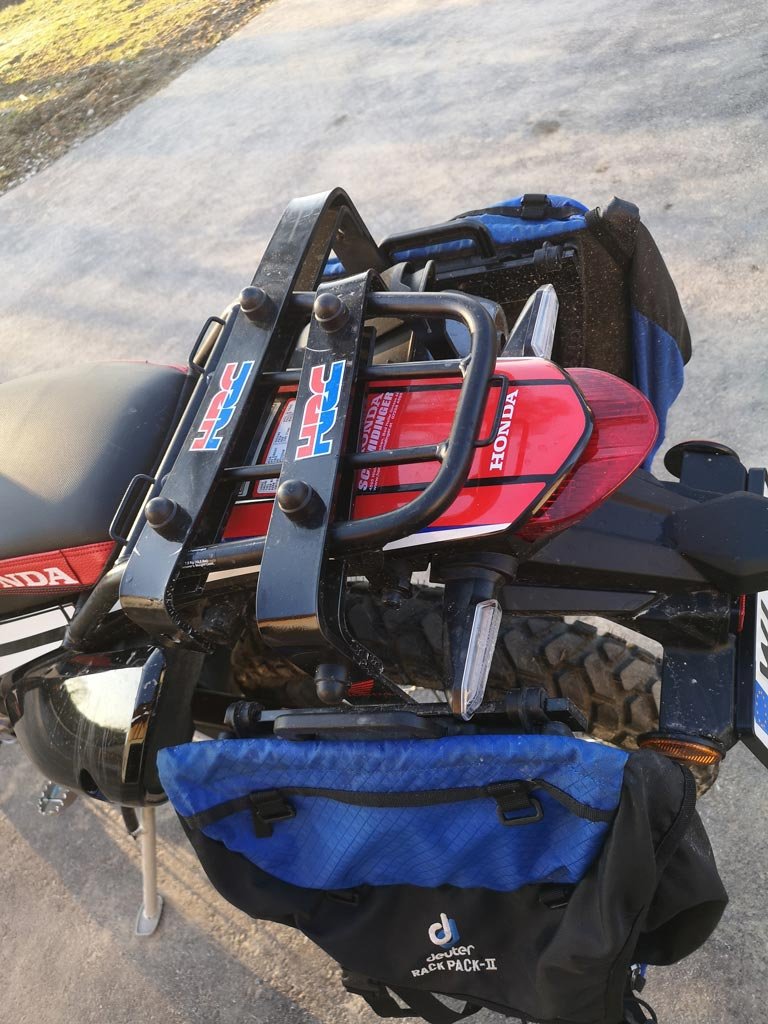

Der Dateianhang Oben.jpg existiert nicht mehr.

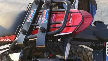

Die Träger sind rustikal gelungen, erfüllen aber den Zweck ganz gut.
Der Dateianhang TraegerLinks.jpg existiert nicht mehr.

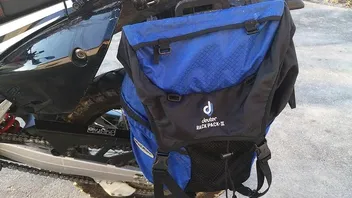

Die Tasche hat außer den Einstecknasen unten noch einen Stabilisierungsknopf der in die Aufnahme am Träger kommt.
Der Dateianhang TascheRueckseite.jpg existiert nicht mehr.
Die Taschen sehen etwas fetzig aus, stören aber den Gesamteindruck nicht.
