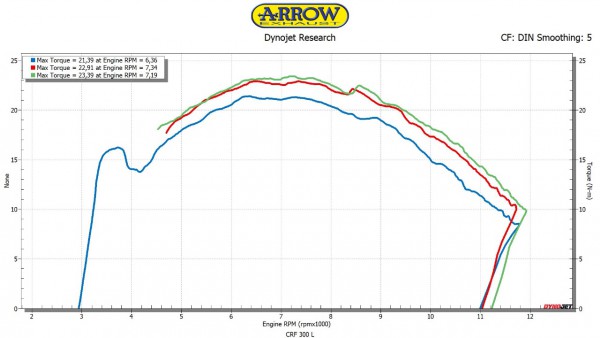

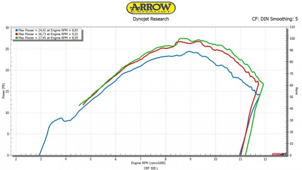

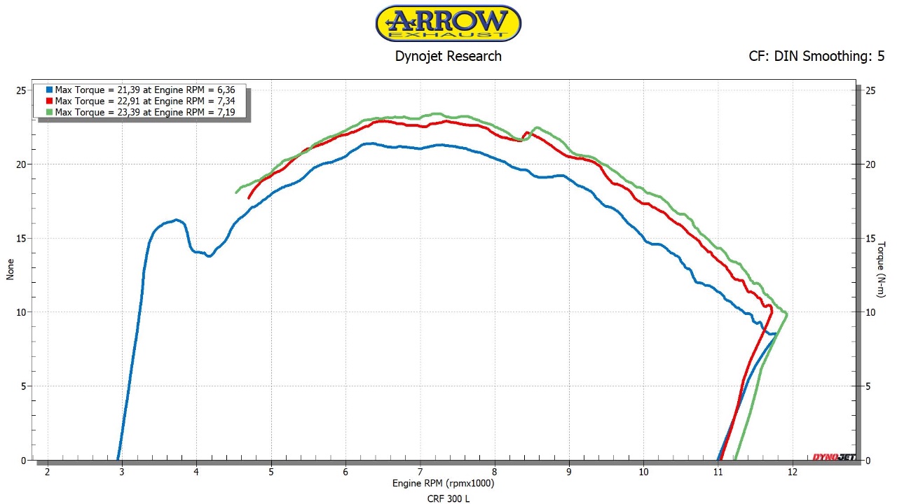

Arrow with catalyst link pipe (I repeated the below description under assumption):
Blue: original exhaust
Red: silencer and catalyst link pipe
Green: full system, with catalyst link pipe.

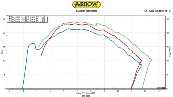

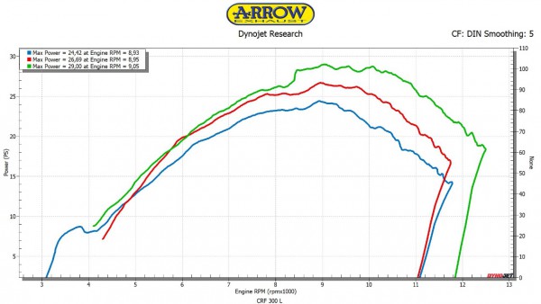

Arrow Exhaust with racing link pipe:
Red: silencer and racing link pipe
Green: full system, with racing link pipe.

Der Leistungszuwachs ist beeindruckend. Dreht die 300er wirklich 12 tausend?

Keine Ahnung! Das hab ich bei den Amis im Forum (advrider.com) gefunden.
Ich habe ja eine solche Anlage (Full System mit Kat)und empfand den Vergleich (im Abstand von 1h gefahren) zur Serie eher anders herum: unten etwas mehr und freier drehend, oben herum kein spürbarer Unterschied zur Serie.

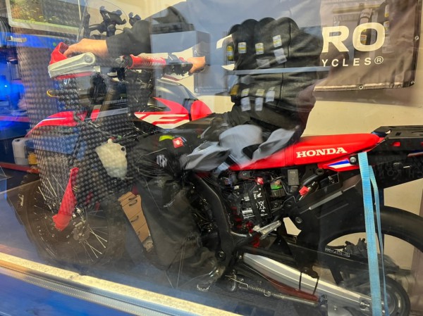

Ich bekomme demnächst eine Komplettanlage ohne Kat. Ich hätte die Möglichkeit einer Vorher-und Nachhermessung am Prüfstand. Mit dem Stoppelreifen macht das aber keinen Sinn. Falls jemand einen abgefahrenen Straßenreifen für die CRF300 hat, würde ich den Versand übernehmen.

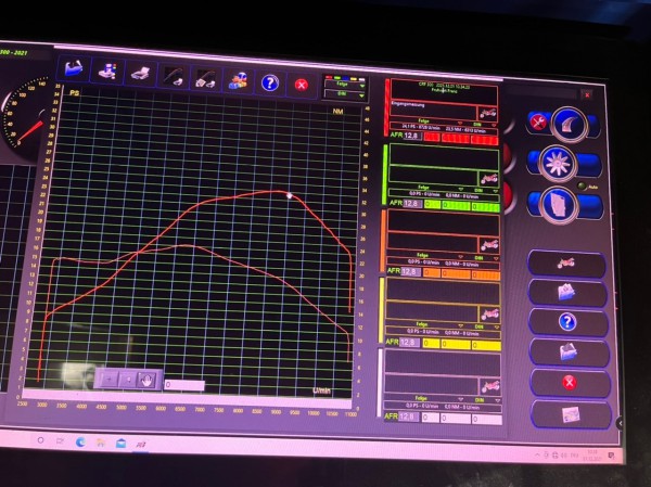

Die Messung mit original Auspuff war schon mal in Ordnung. 24,1 PS am Rad ist gut. Die Leistungsentfaltung ist sehr schön. Ab 9000 U/min ist der grösste Hype vorbei. Sie dreht fast 11000 U/min, genau 10875. Dann kommt deutlich der Begrenzer. Jetzt wird der Arrow montiert, dann schaun wir noch mal.

24 PS am Rad ist ein echt guter Wert.
Da bin aber mal gespannt wie sich der Arrow im Vergleich macht. Der Luftfilter ist noch Serie?
Ich vermute mal, das man sich erst mit anderem Luft-Filter (oder einfach nur mehr Luft) und angepasstem Mapping das volle Potential des Auspuff erschließen kann.

Da hast sicher recht. Luftfilter ist jetzt noch der originale.
