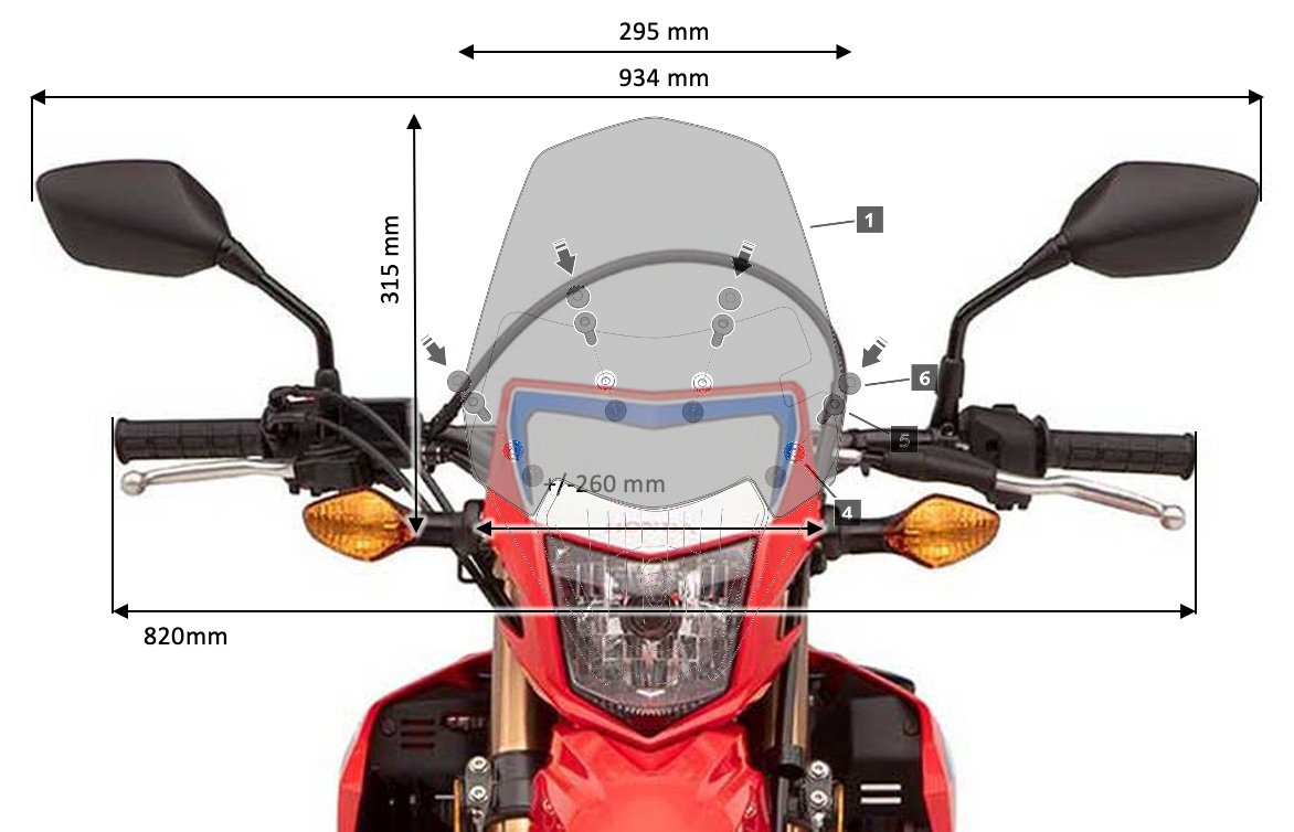

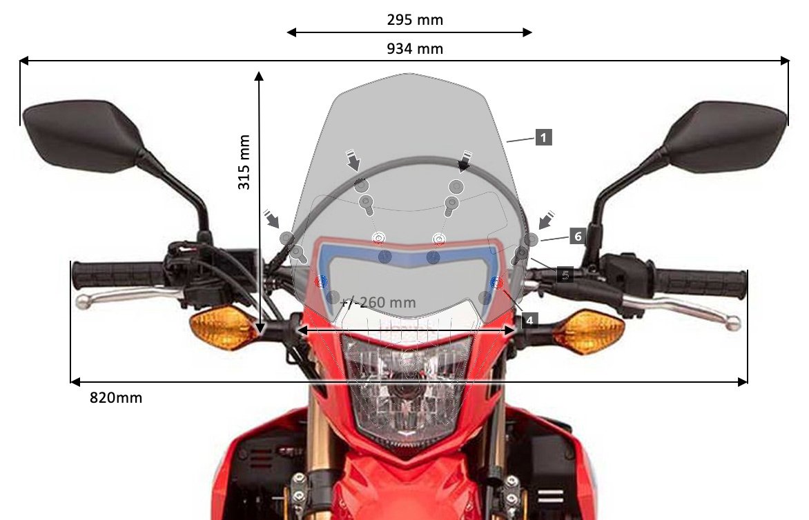

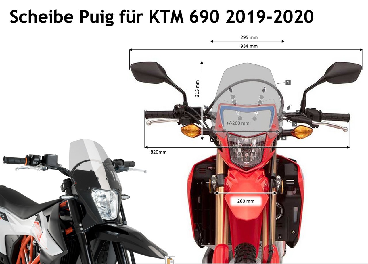

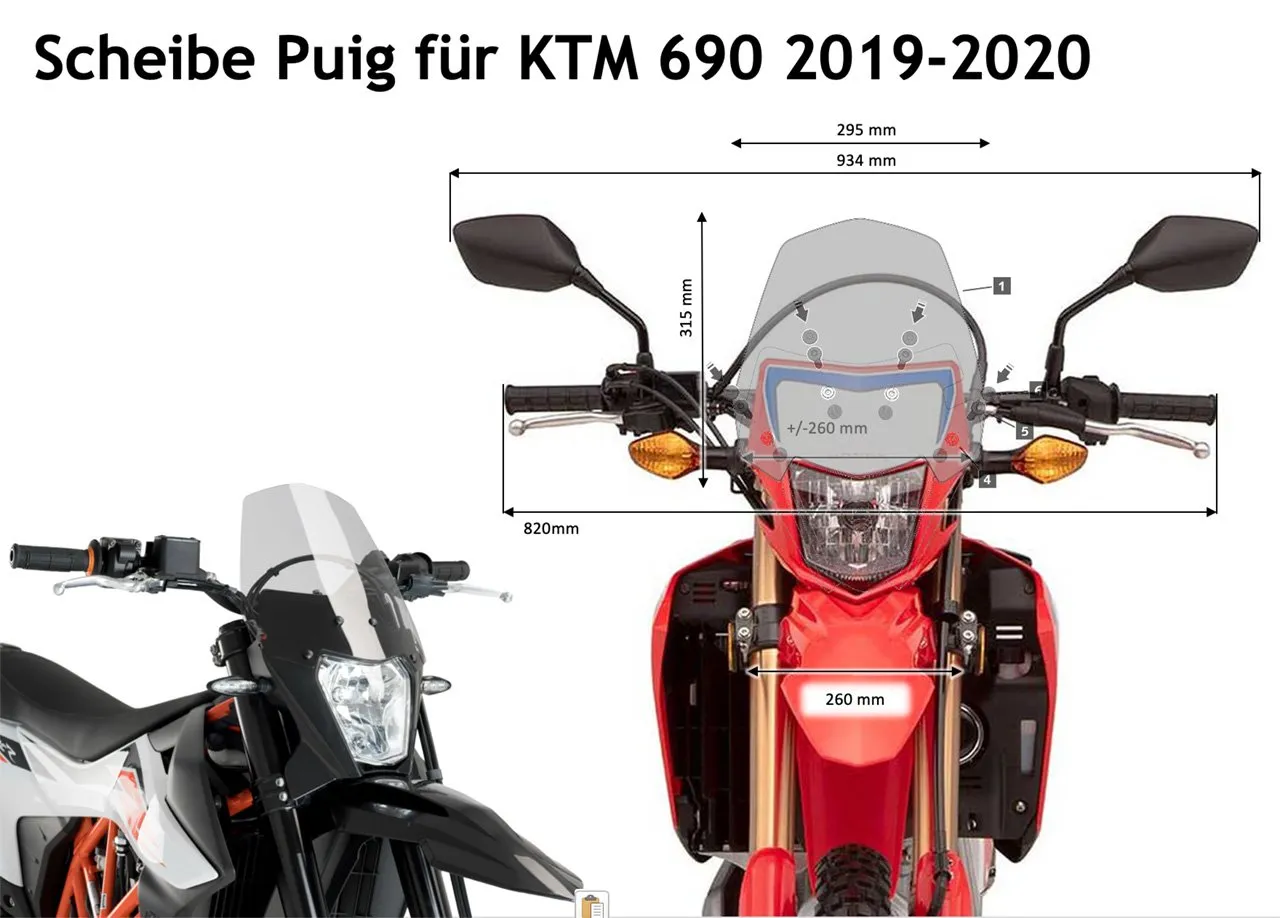

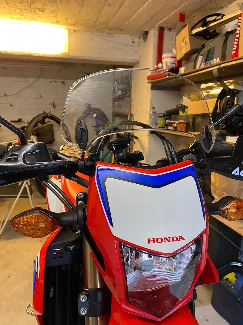

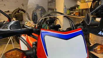

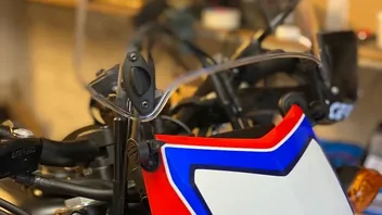

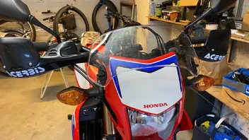

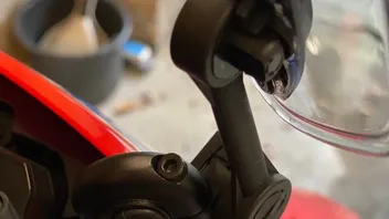

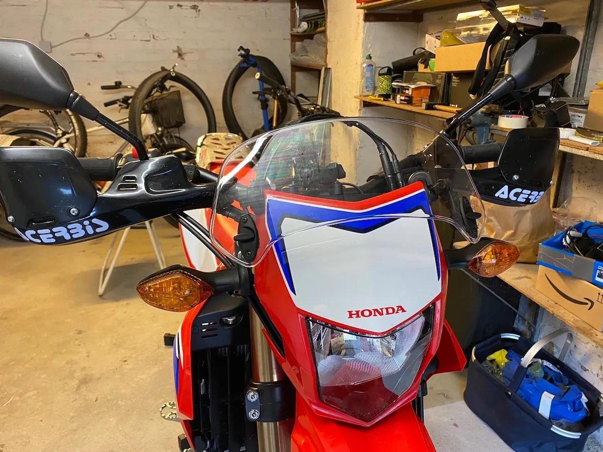

Für längere Touren und im Winter leistet eine Windschutzscheibe gute Dienste. Leider gibt es die CRF keine passende Scheibe mit ABE. Deswegen hab ich gestern Abend mal nach passenden, nicht zu großen Alternativen Ausschau gehalten.
Ich bin mir zwar nicht sicher ob diese hier wirklich passt. Die Größe der Scheibe könnte/sollte stimmig sein; das wäre also mal ein Versuch wert. KTM und CRF L 2021 haben auch in etwa die gleiche Neigung der Serienverkleidung.
Alternative könnte man die Scheibe sogar noch etwas höher setzen. Aber da bin ich mir nicht sicher ob man dann bereits Verwirbelungen in den Helm bekommt und ob das stabil genug wäre.
Wenn das Motorrad vor mir steht, werden ich mal genauer überprüfen ob das passen könnte.

Na ja, für längere Touren und bei Arsches-Kälte macht das schon was aus, selbst bei 80-120km/h. Außerdem schränkt so eine kleine Scheibe ja nicht wirklich die Bewegungsfreiheit oder Sicht ein. Mit der Scheibe meiner Tenere 700 bin ich im Gelände bisher nur 1x leicht in Berührung gekommen: Bin mal 'ne sehr steile Rampe rauf ... puuh, das war knapp ... wäre kurz vorm Ende beinahe verreckt
Für Gelände, Alltag und im Sommer würde ich die Scheibe aber eher nicht draufmachen. Von daher wird das wohl sowieso erst 'ne Bastel-Aktion für den Herbst.

Also ich muss sagen, die sieht schon recht stimmig aus auf der 690er.
Bei der CRF dürfte das auch ganz gut passen, bei allen unverkleideten Modellen.
Hier müsste, genau wie bei der höheren Ausführung, die Front Maske angebohrt werden.
Das lässt sich aber schnell umsetzen und eine Maske kostet um die 30€
So braucht man im Herbst nur die Maske mit Scheibe tauschen.
Bei der 250er sind das Vier Schrauben.
Ist also schnell gemacht.

Habe heute mal bei Puig angefragt, ob sie uns/mir mal ne Testscheibe zur Verfügung stellen würden.
Dann können wir die Scheibe an allen 3x L Modellen MD38, MD44 und ND16 einmal auf Montierbarkeit testen. Und vielleicht bietet ja Puig ja dann auch eine ABE an...
Wenn Puig eine Scheibe bereitstellt, dann bräuchte ich idealerweise einmal die Unterstützung von einem MD38 und einem MD44 Fahrer im Umkreis des Ruhrgebiets für eine Überprüfung, ob und wie die Scheibe für die 690er KTM an der CRF 250/300 passen könnte.

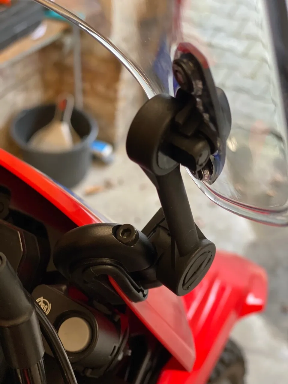

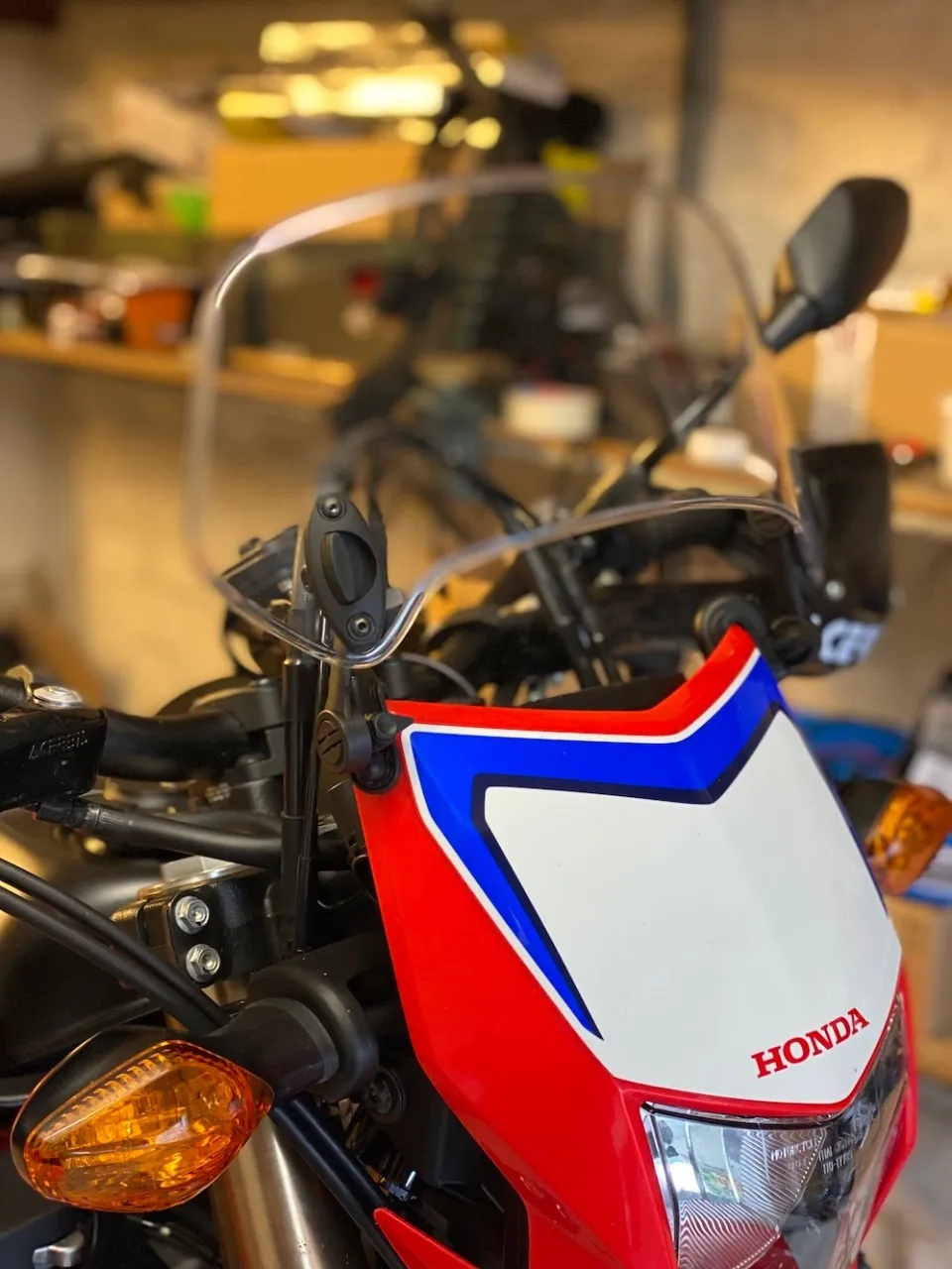

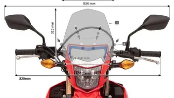

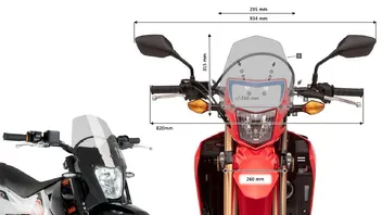

Die haben in der Tat eine Lösung. Diese Scheibe hier passt wohl auch an der CRF (hab irgendwo mal ein Foto mit der Scheibe an einer MD44 gesehen:Flensburger hat geschrieben: ↑Freitag 21. Mai 2021, 20:45Moin, frag`doch mal bei MRA ( https://www.mrashop.de/ ) nach , ob die eine Lösung haben...
https://www.mrashop.de/modellbezogene-p ... hre?c=3928
