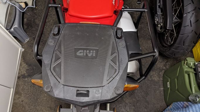

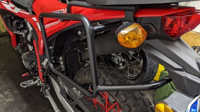

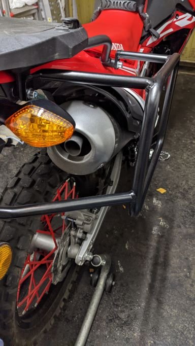

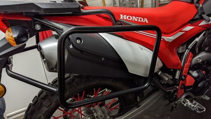

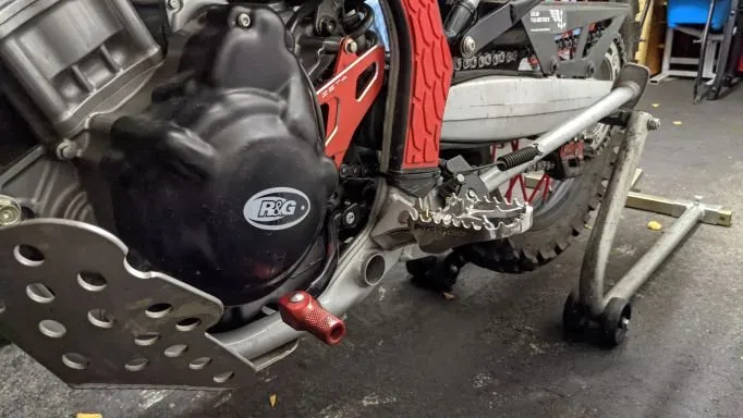

Nachdem der Sommerurlaub leider vorbei ist, hat sich zwischenzeitlich auch der Seitenträgerbauer gemeldet, dass alles fertig ist. Bereits im Sommer hatte ich ihn gebeten, mir eine Variante zu bauen, bei der die linke Seite näher am Mopped ist, weil ich das klappbare Fach bereits demontiert hatte. Zusätzlich habe ich ja die ACERBIS-Rahmenschützer montiert und hier wäre beim Standardfall eine Demontage oder Beschädigung die Folge gewesen. Auch musste der Gepäckträger berücksichtigt werden. Also wurden alle Maße genommen und der Träger danach angepasst.
Das Teil kam dann in einer großen Kiste und passt genau. Insgesamt sind auf jeder Seite 3 Schrauben auszutauschen, u. a. weil diese Schrauben durch die anderen Anbauteile länger ausfallen müssen. Hinter dem Kennzeichenhalter werden die beiden Trägerteile zusammengeschraubt und entsprechend stablisiert.
Ich habe in der beengten Garage und weil ich mich damit erst einmal beschäftigen musste, ca. 45 Minuten benötigt. Wenn mir das Teil in der Stadt auf Dauer doch lästig werden sollte, ist eine Demontage und der Wiederanbau wesentlich schneller zu erledigen.
Durch die Anpassung auf der linken Seite steht der Träger hier nicht so weit ab und baut m. E. recht schmal. Der Blinker ist jedenfalls jetzt besser geschützt, falls sich das Mopped mal auf die Seite legt. ;)
Der Dateianhang CRF-Seitenträger-rechts-hinten.jpg existiert nicht mehr.
Jetzt kann ich an dem Träger endlich auch die Toolbox montieren.
Ach ja: Zwischenzeitlich habe ich durch ein Forumsmitglied auch PivotPEGZ-Fußrasten erstanden (die großen und variablen). Ich muss sagen, es ist ein himmelweiter Unterschied zu den Originalen. Ich will nichts anderes mehr, die Aufstandsfläche ist wesentlich größer und der Grip um Längen besser.
