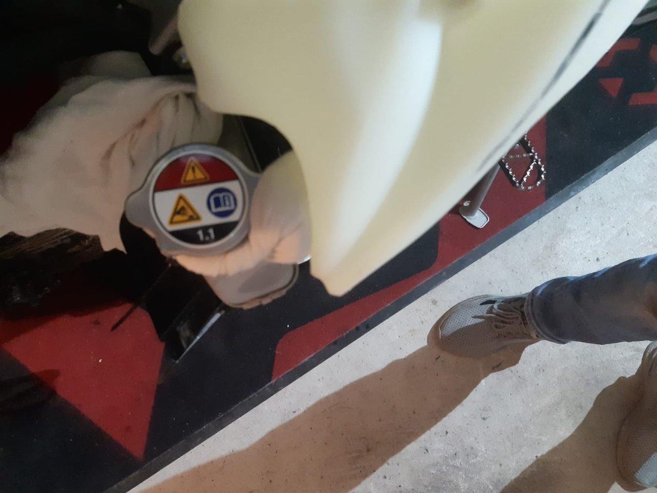

Zurück ausm Urlaub und der Tank hat sich wieder in seine Form gebracht.
Nach ner ausgiebigen Fahrt hat sich nichts verändert. Ich werd mir nen neuen Deckel bestellen
und den Alten mal zerlegen...

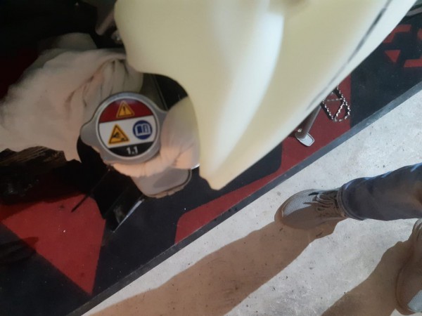

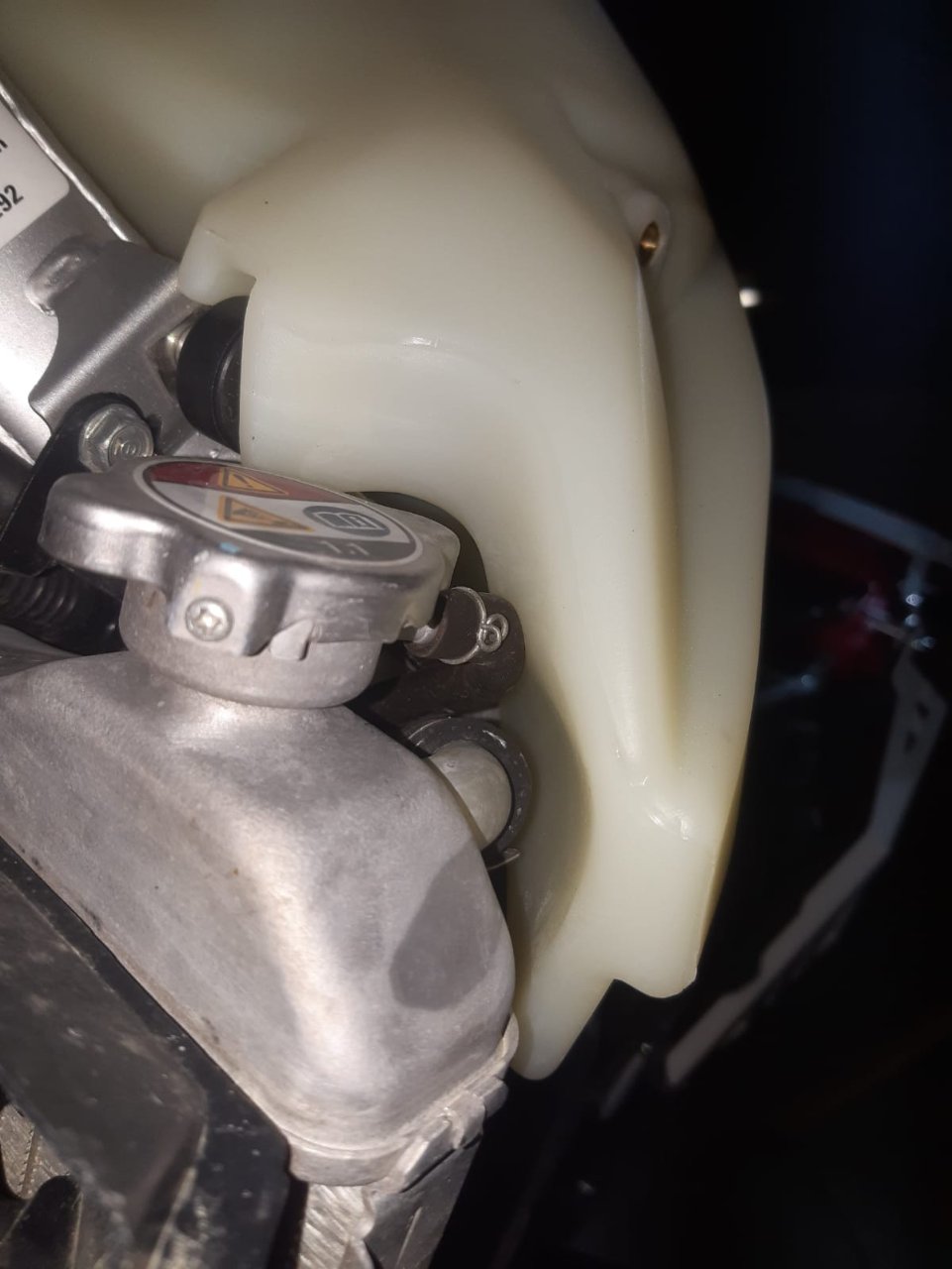

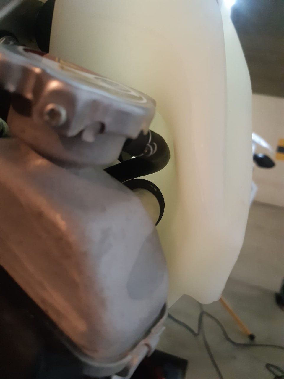

Habe eine für mich passende Lösung. Wie schonmal hier angesprochen hatte ich die Idee den Tank heiss zu machen und zu verformen. Funktioniert.
Heissluftfön (nicht schmelzen, nur heiss machen). Dann habe ich ein kleines Sandsäckchen geknotet und auf den Kühlerstutzen gelegt. Tank mit der heiss gemachten Stelle draufbauen, drücken, warten bis abgekühlt. Am Ende nochmal die gleiche Übung, aber mit nem Schraubenziehergriff eine Stelle, die noch nicht passte eingedrückt. Wieder gewartet bis es kalt ist. Passt.

Beitrag von guy.brush » Freitag 5. August 2022, 21:07
Bilder:

maddin hat geschrieben:
Freitag 17. Juni 2022, 06:15
Hast Du vielleicht neues?
Und... Fährst Du die 250l oder 300?
Bin nämlich am überlegen mit den Tank für die 250l zu besorgen und da ist Dein Post mit dem Bild des "geschrumpften" Tanks natürlich n kleiner motivationsDämpfer.

Öh ja -das war in Bezug auf das Phänomen geschrieben, was der Maddin in den Bildern gezeigt hat.
Ich weiß nicht, was da bei Maddin schief gelaufen ist. Allerdings benutzen wir zwei Acerbis Tanks seit Jahren auf der MD38. Die waren schon bei +50°C und auch bei -10°C und haben noch nie ihre Form verändert. Allerdings benutzen wir die Transparenten.
