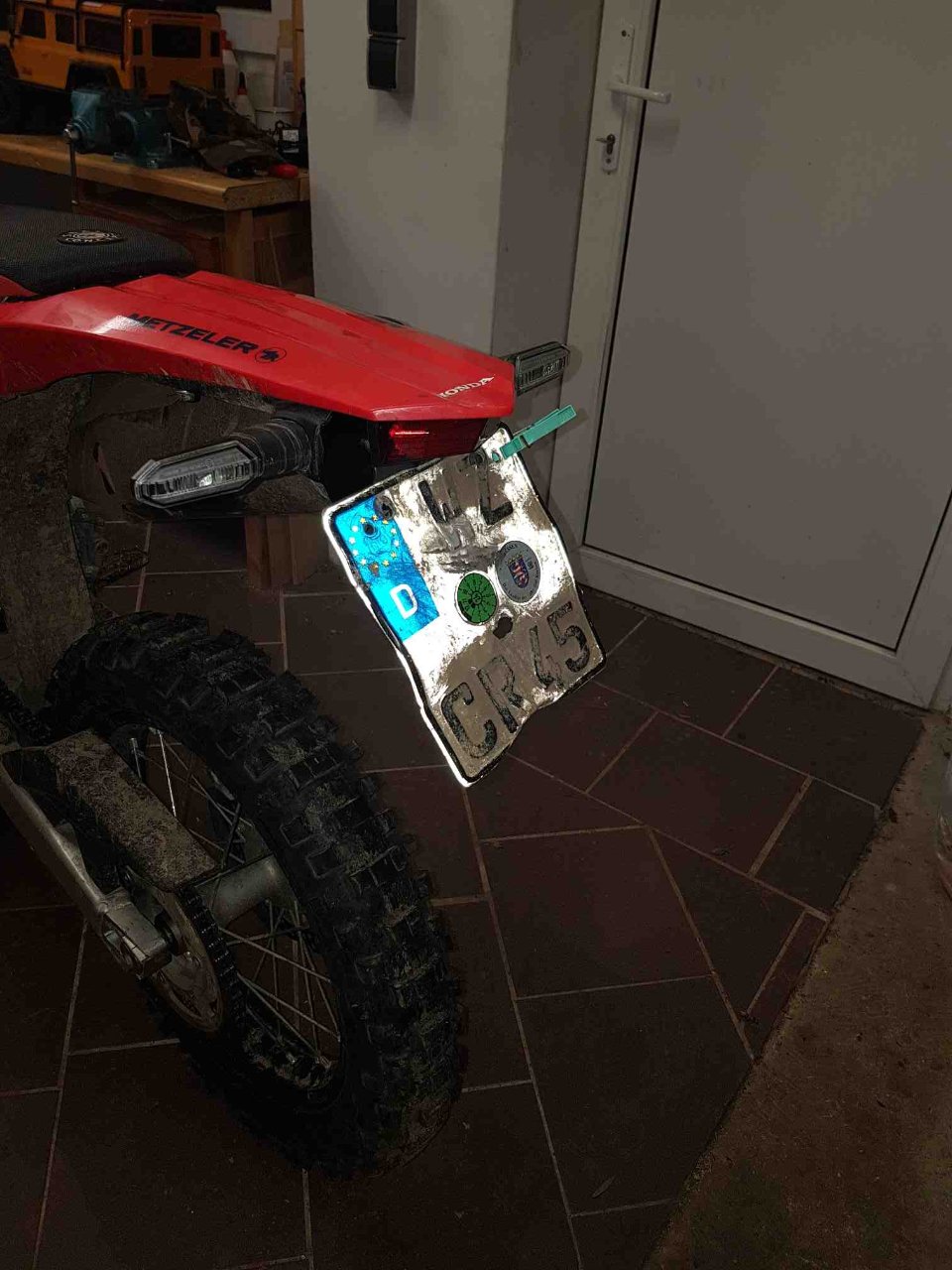

Heute Abend hab ich auch nochmal geschraubt und das kurze Heck mit Rücklicht angebaut.

Und das Kennzeichen... :lol:

Kaum benutzt, wie neu, nur dreimal umgeknickt und abgefallen... :roll:
Ich hab noch ein neues kleines für das Ausland...

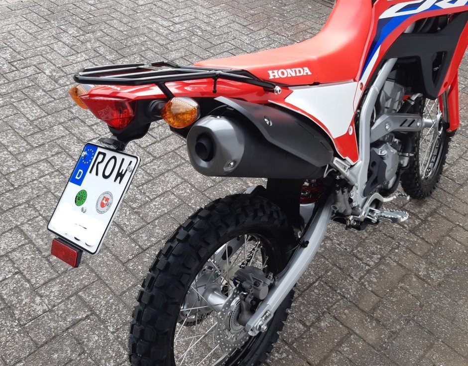

Beiträge: 1146
Re: Kurzes Heck selbstbau
Beitrag von Herb » Freitag 30. Dezember 2022, 21:57
Das passt besser!
