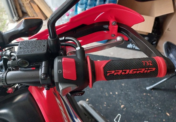

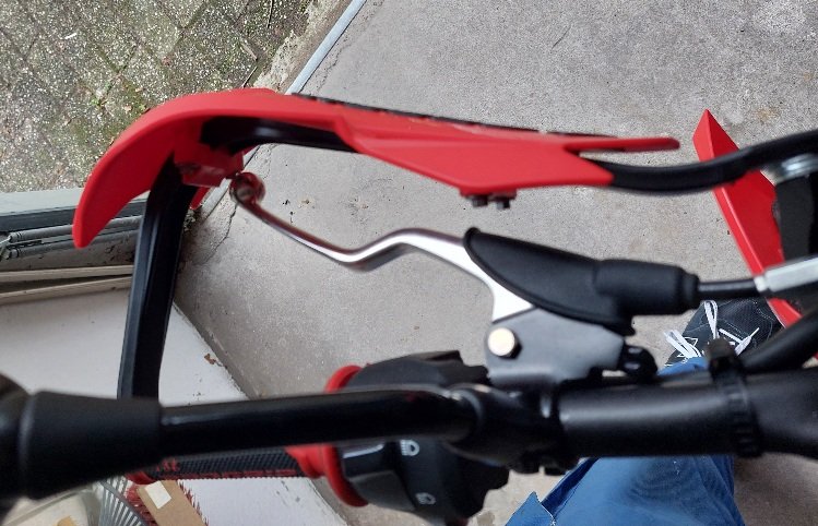

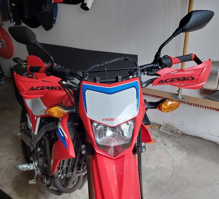

Moin, nach dem die Handguards von JFG nicht so richtig gepasst haben, sind es die Acerbis X Factory geworden. Diese passen mit der gebogenen Lenkeraufnahme viel besser. Die Gasseite passt sehr gut und bei der Kupplungsseite ist es ein bisschen eng.
Da stößt der Kupplungshebel ein wenig an, da muss ich noch ein wenig nachbessern.
Entweder ich schleife die Kugel am Hebel etwas weg oder kürze den Hebel einfach um die Kugel. Mal sehen, ansonsten gefallen mir die Handguards sehr gut.
Ach für die die es interessiert, ca. 540 g pro Seite wiegt ein Handguard mit allen Anbauteilen.

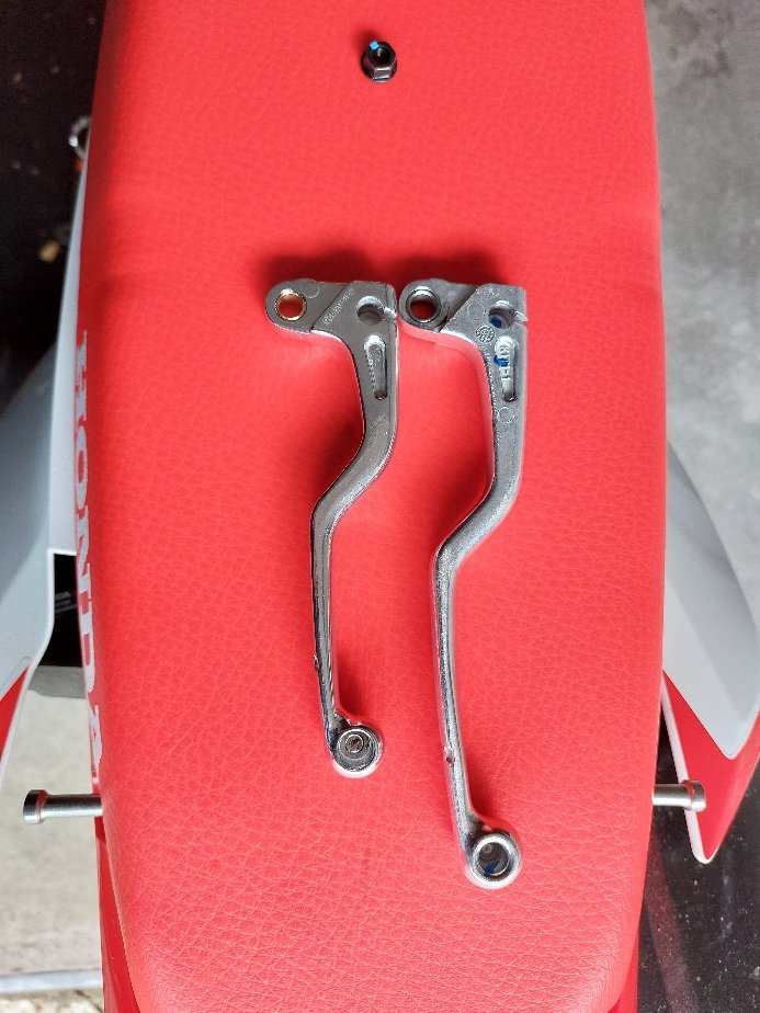

Heute den DRC Kupplungshebel montiert, passt super, ca. 3 cm kürzer, danke für den Tipp
