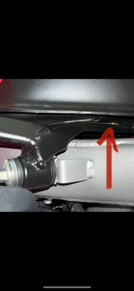

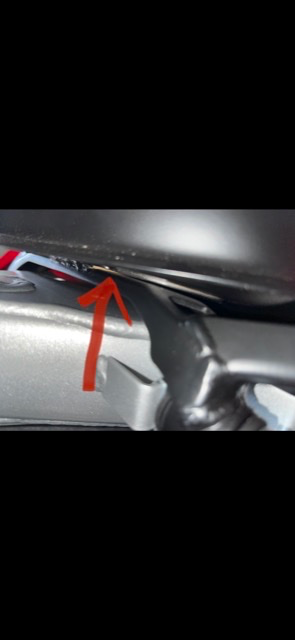

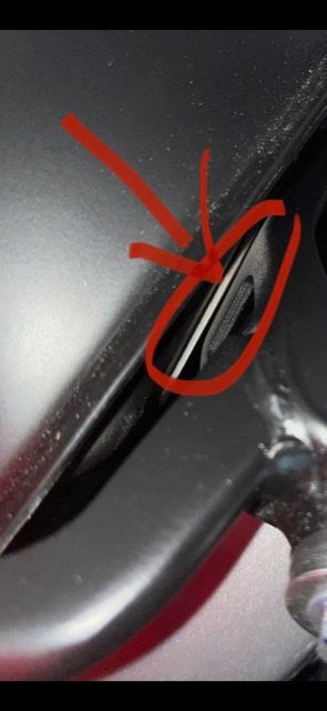

meine CRF300L hat Rostansatz im Bereich der vorderen Tankhalterung / Höhe Lenkkopf (wo diese mit dem eigentlichen Tank verschweisst ist). Leider bekomme ich es nicht richtig fotografiert. Habt ihr in dem Ritz auch Rost? Ist dies ein Garantiefall (hat erst 1000 km gelaufen, immer in trockener Garage, noch kein Regen oder gar Salz gesehen) oder kommt es sowieso direkt wieder?
Auf dem Bild mit dem roten Kreis ist auch zu sehen, dass auf der Halterung teils überhaupt kein Lack ist, auch unterhalb des Tankes ist wenn nur dürftig Lack aufgetragen und man sieht immer wieder den mehr oder weniger blanken Stahl. Ist dies bei anderen auch?

Hi!
Das beantwortet wohl deine Frage bzgl. der Garantie, glaube ich.
Der Tank meiner 250 Rally hat keinen Rost. Den hatte ich gerade abgebaut.

Was denn nun? Normal da er so schon beim Händler ankommt bzw sowieso direkt wieder an dieser Ecke rostet? Unten drunter hat er ja keinen Rost wie bei dem anderen hier im Forum.
