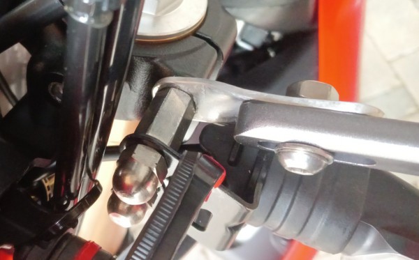

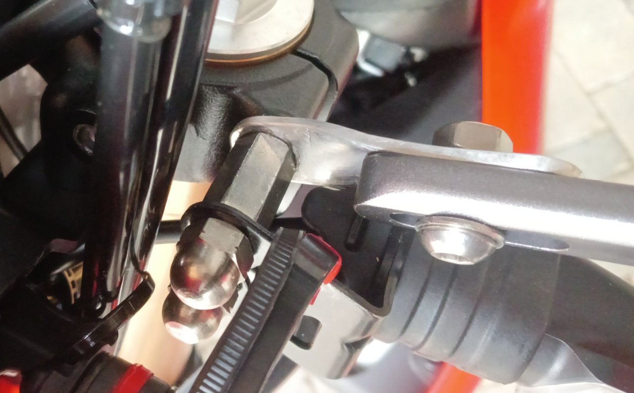

Hi, auf YT gibt es schon ein VID dazu. Die vorderen beiden Blinker müssen versetzt werden, da diese
zu den vorherigen Jahrgängen an einer anderen Position sind und jetzt mit denn Tank bei vollen Lenkeinschlag kollidieren. Anscheinend reicht es wenn man nur den Halter um 180° dreht.
Grüße
Alp 200
Beiträge: 11
Registriert: Samstag 26. Juli 2025, 11:06
Wohnort: 78253
Mein Motorrad:: CRF 300L ND22
Re: Acerbis Tank
Beitrag von Alp 200 » Samstag 2. August 2025, 10:41
ja, die vorderen Blinker müssen beim Modell 2025 definitiv versetzt werden. Drehen der Halter funktioniert leider nicht.
Der Versatz lässt sich jedoch einfach mit Normteilen realisieren:
4x Langmutter M8, 4x Hutmutter M8, 4x Gewindestange M8 84mm lang
Grüße
Ralf

Beitrag von Frankman2305 » Samstag 2. August 2025, 11:19
Vielen Dank, sehr hilfreich!
