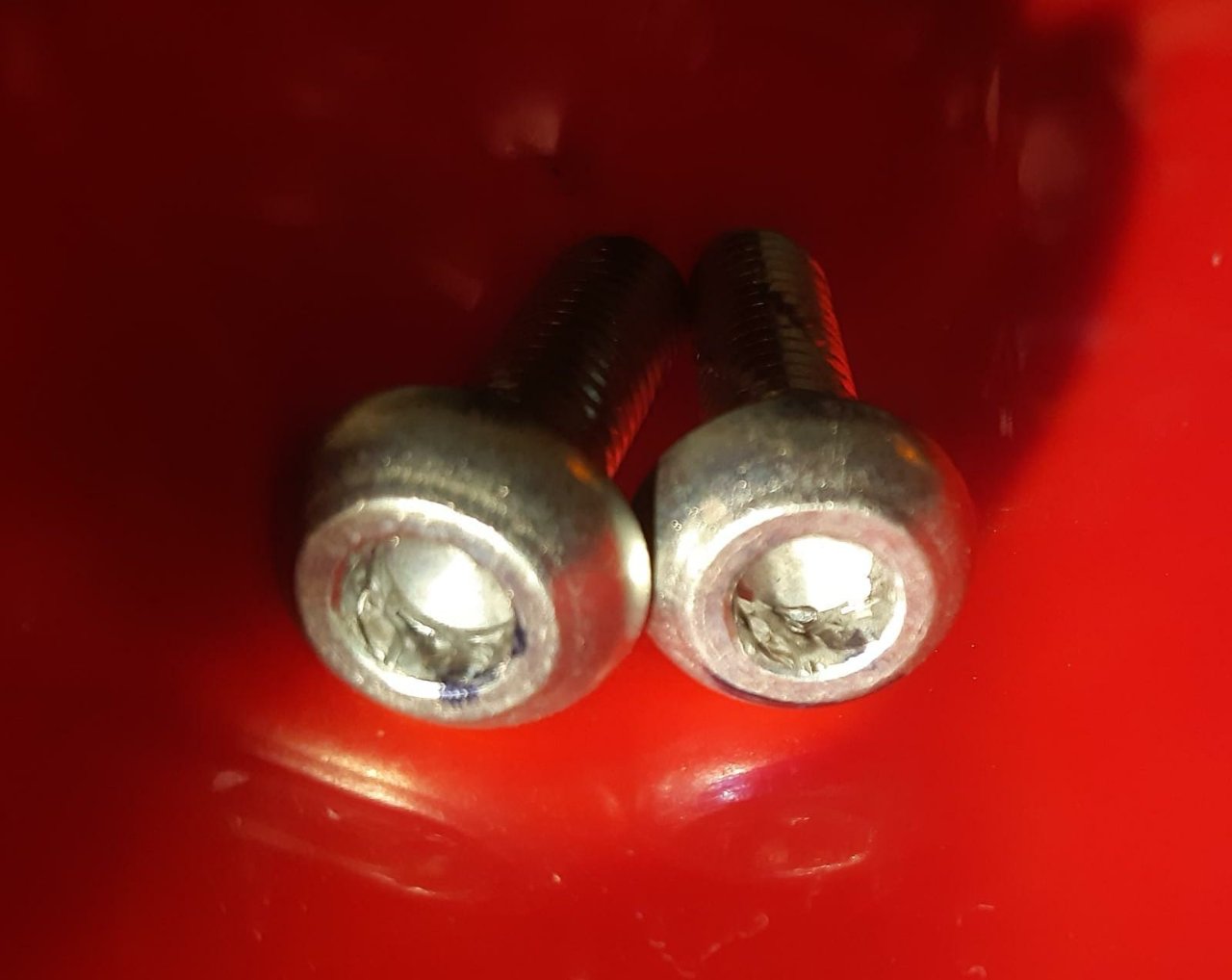

Keine Ahnung was hierfür die richtige Kategorie sein könnte ich schreib's mal in hier rein, weil die Schrauben auf dem Bild in der Nähe des Lenkers waren, auch wenn's damit nicht viel zu tun hat....
Mal grundsätzlich ist mir schon an vielen der Schrauben aufgefallen, dass die Monteure der Maschinen es irgendwie teilweise sehr gut meinen mit ihrem Krafteinsatz. Die Schrauben sind teilweise derartig fest, das ist mMn jenseits von allen vorgegebenen Drehmomenten. Geht euch das auch so?
Und dann mal ein schönes Beispiel: Die Schrauben mit denen das Zündschloss von unten in der oberen Gabelbrücke fest ist sahen ab Werk(!!) so aus wie angehängt. Mit Handschlagschrauber und sehr gutem Bit haben sie zwar aufgegeben, aber ich garantiere euch, dass sie noch im verbauten Zustand bereits genau so aussahen. Sollte das ein Sicherheitsfeature sein gegen den Zündschlossaustausch? So quasi ab Werk vernudelte Schrauben als Bonusschutz?

Kauf Dir mal ne Guzzi.
Bei meiner V85 TT von 2019 habe ich erstmal alle zugänglichen Schrauben geprüft und fast alle, die ohne Markierungslack waren nachgezogen... auch nicht so soll. :D
Ich habe schon öfter von Zünschlossschrauben gelesen, die absichtlich nicht zu lösen sind.
Ob das auch bei der CRF so ist, weiss wohl nur Micha ;)

Ja das ist bei vielen Maschinen so.
Das Helmschloss hat auch solche Schrauben die "gesichert" worden. Konnte ich auch nur mit einem Torx öffnen den ich rein hauen musste.
Ansonsten hat das Lösedrehmoment aber nicht zwangsläufig etwas mit dem Anzugsdrehmoment etwas zu tun. Wenn da Schraubensicherung im Spiel ist, ist das automatisch und gewollt höher.

Wie sonst soll man ne geklaute Maschine aufarbeiten? :roll:
Nee, die einfache Antwort ist: Um die Gabelbrücke zu tauschen. Warum man die tauscht? Weil völlig überflüssigerweise durch den Einsatz von zu kurzen Schrauben beim Verbauen einer Lenkererhöhung die Gewinde darin gelängt wurden... :roll:
EDIT: Habe gerade im Reparaturhandbuch nachgeschaut und Folgendes gefunden:
"Use a drill or an equivalent tool when removing the ignition switch mounting bolts."
Also ist das wohl Absicht ab Werk. Steht genau so auch beim Helmschloss.
