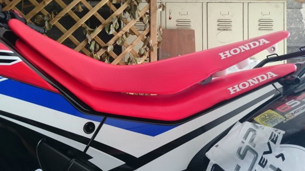

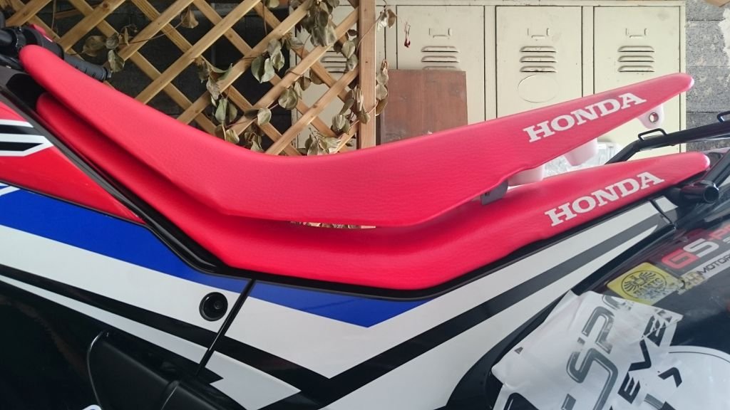

So, hier nun die versprochene Rückmeldung zur niedrigen Sitzbank (angekommen ist sie bereits Mitte März).
An der niedrigsten Stelle ist sie um ca. 3cm niedriger als die Originalsitzbank, dadurch ändert sich die Sitzhöhe von gemessenen ca. 89cm auf ca. 86cm. Das passt für uns gut.
Hier ein Vergleichsfoto mit der montierten niedrigen Sitzbank von SRC Moto und darüber die Originalsitzbank:
Grüße, Mario
