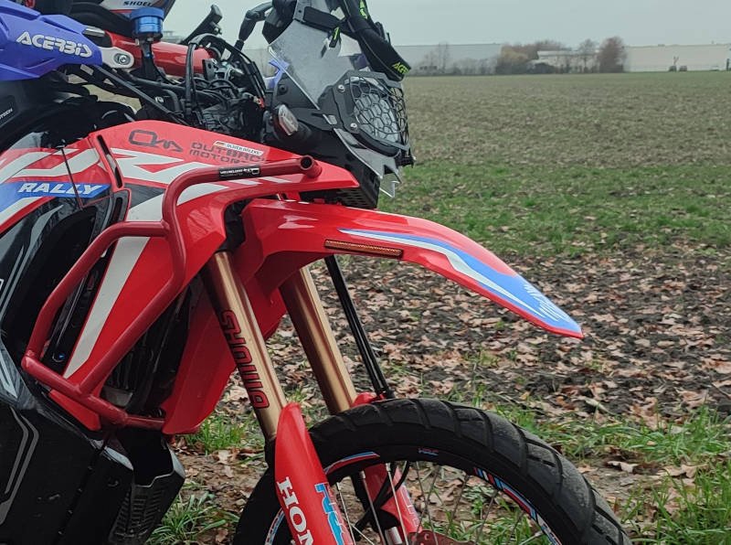

Ich habe mir Reflektoren an den Fender geklebt.
Fun Fact: Reflektor ab Euro4 abbauen ist eine Todsünde. Also Betriebserlaubnis erlischt. Bis Euro3 ist es genau anders herum. Das anbringen eines seitlichen Reflektors ist ein so gefährlicher Eingriff in die Verkehrssicherheit, dass man damit nicht auf die Straße darf.

Die Fläche und E-Nummer sind entscheidend. Zudem dürfen sie höchstens 90cm über dem Boden angebracht sein.
Ich hab hinten einen kurzen Kennzeichenhalter dran. Darum brauchte ich eine andere Lösung...

Das ist so nicht ganz richtig!
Das Anbringen von seitlichen Reflektoren ist an alle Krafträdern zulässig, max. 2 je Seite.
Die Hinteren dürfen sogar rot sein, nach UN-R53.
