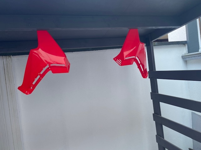

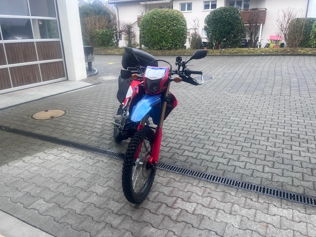

Ich hab bei der CRF 300l meiner Freundin den vorderen Kotflügel meiner Freundin Metallic Blau Lackiert.
Zuerst abgeschliffen mit einem 120er Schleifpapier. (War ein etwas zu raues, nächstes mal nehm ich ein etwas feineres) danach mit Bremsreiniger gereinigt und grundiert. Nach 2 Stunden trocknen dan Metallic Blau lackiert. Hatte leider 1-2 Tränen drinn :cry: :cry: sonst siehts aber nicht schlecht aus
Bis jetzt hälts.
Werds aber nochmals abschleifen und mit 2 Komponenten Lack grundieren, anschliessend nochmals Metalic Blau Lackieren. Und nach einer halbstunde Trocknen mit 2 Komponenten Klarlack nochmals drüber Sprühen.
Mal kukken wan ich die Zeit dazu hab :lol:
So sieht’s aktuell aus :D

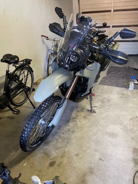

Vielen Dank für Dein Foto, ich werde mich auch ans lackieren machen… wird schon gut werden 🫣
Die Aufkleber sind (fast) alle runter, mit einem Heissgebläse ging das super.
Die Aufkleber am Tank… sind die unter einer Klarlackschicht original? Sieht ganz danach aus, morgen sollen meine neuen Decals kommen, mal sehen ob es mit den originalen vom Tank harmoniert. Mit den Decals kann ich auch erst entscheiden, welche Farbe ich die aktuell roten Plastikteile lackiere.
Sieht aktuell ungewohnt aus, so ohne Aufkleber 😂

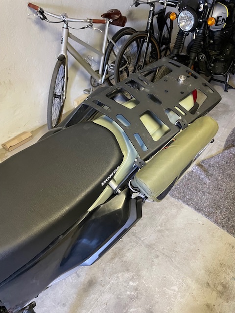

und mit neu bezogener schwarzer Sitzbank.
Liebe Grüsse
Armin

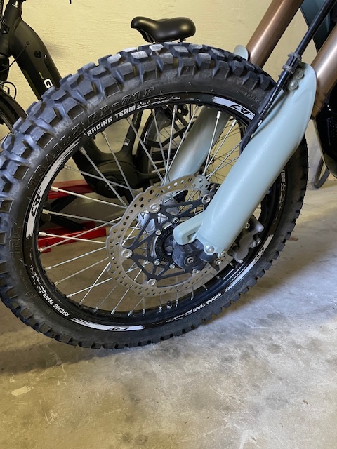

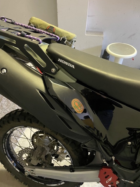

Hallo zusammen,

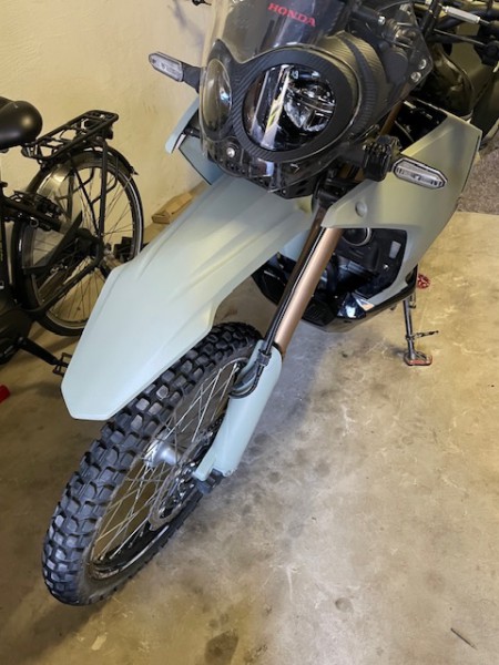

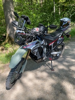

bin mit dem lackieren durch und tatsächlich sehr zufrieden mit dem Ergebnis.
Die Decals habe ich vorerst doch nicht aufgebracht, irgendwie gefällt mir das aktuell besser ohne.
Hoffe, die Farbe hält auch was aus, habe zumindest sorgfältig grundiert, vier Schichten lackiert und noch Klarlack drauf 🤷😊
Liebe Grüsse
Armin

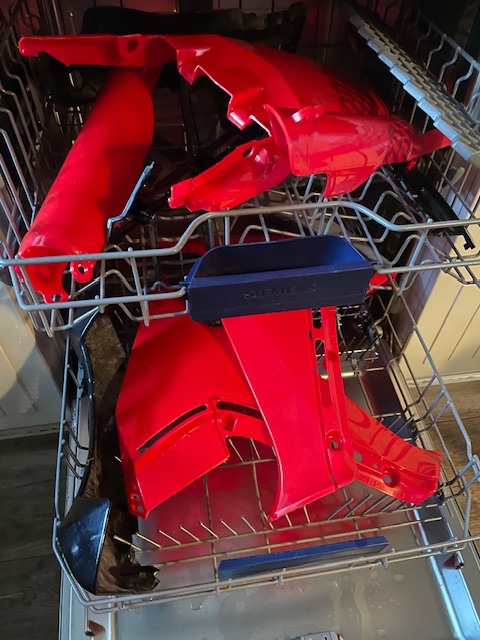

Ein paar Fotos zu viel… kriege die nicht raus…

Ich habe die Plastikteile gereinigt und entfettet und dann eine Kunstoffgrundierung aufgetragen. Und danach dann den Lack gesprüht und zum Schluss Klarlack.

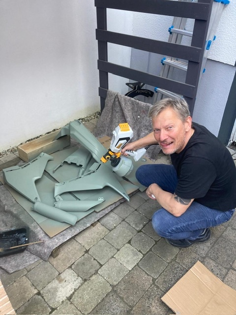

Wie oben geschrieben, ist die Kunststoffgrundierung als Sprühflasche aus dem Baumarkt. Die Farbe habe ich dort mischen lassen . Klarlack auch aus der Sprühdose aus dem Baumarkt. (Gucke später mal nach den Marken, aber echt nichts spezielles )
Man muss aber fairerweise sagen, dass die ganzen Schichten bei Bodenkontakt (🫣) natürlich nicht halten und dann wieder das rot durchkommt. Dagegen „schützen“ eigentlich nur Decals, mir hat der vom Frontfender aber nicht gefallen und habe ihn deshalb weggelassen.
Lackiert habe ich mit einer billigen 220v Sprühsystem von Amazon, hatte befürchtet, dass die Pistole „spuckt“ ging aber erstaunlich gut. Habe in mehreren dünnen Schichten lackiert, damit keine Tränen entstehen.
Alles in allem bin ich mit dem Resultat echt zufrieden, gibt aber noch Optimierungen… Da der Aufwand überschaubar war… mache ich das im Winter bestimmt noch mal 😂

Beitrag von Armin_CRF » Sonntag 25. Mai 2025, 12:23
Das war das Endergebnis
