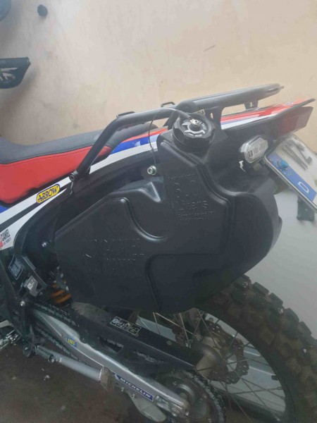

Hab die Rally mit dem Camel Tank jetzt abgeholt, anbei ein paar Bilder.
Ist jetzt eigentlich perfekt für mich... :D

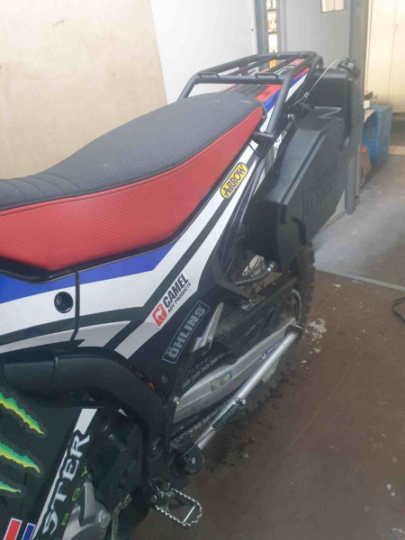

Beitrag von Herb » Donnerstag 11. Februar 2021, 13:02
Andere Seite...

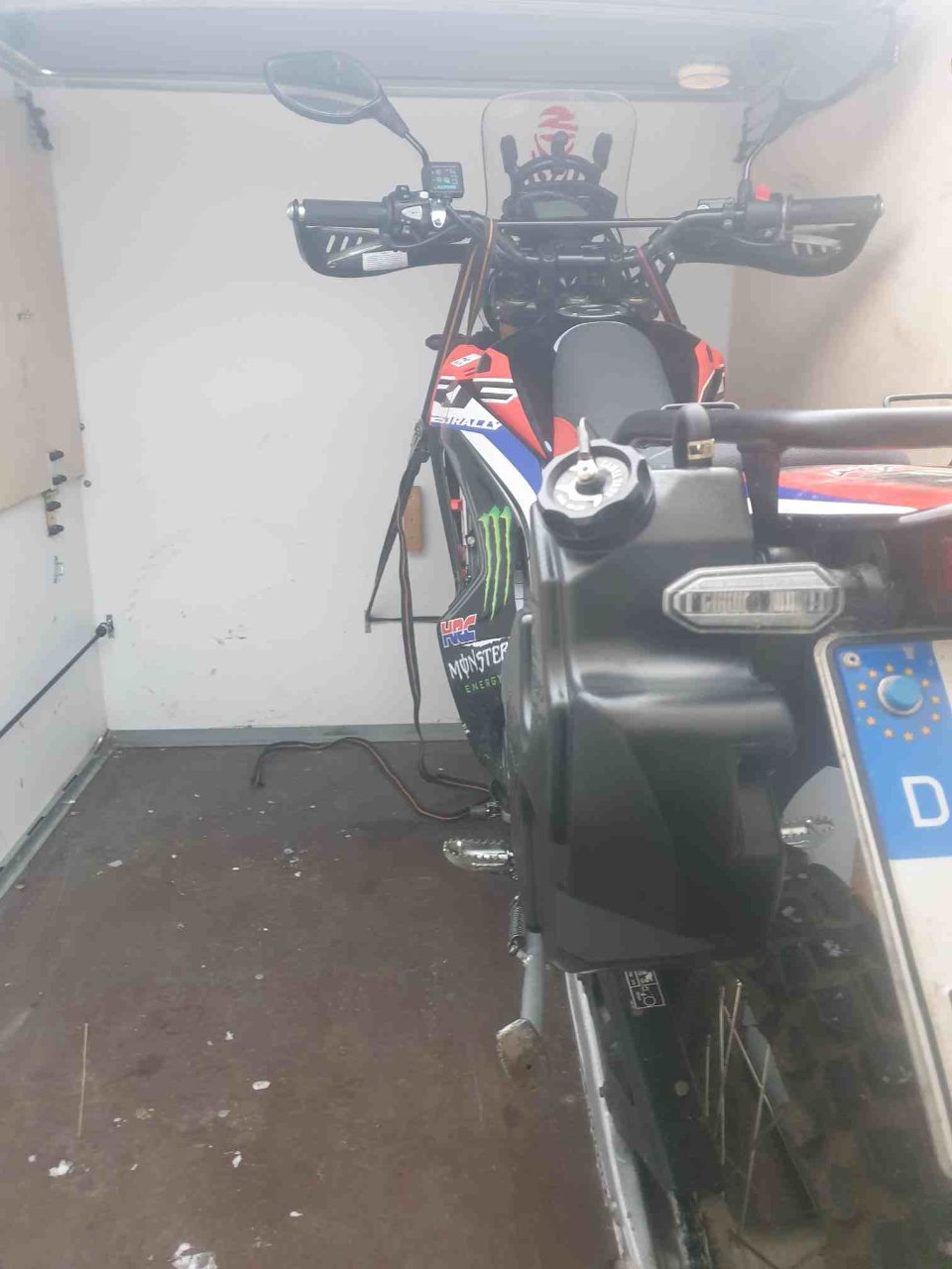

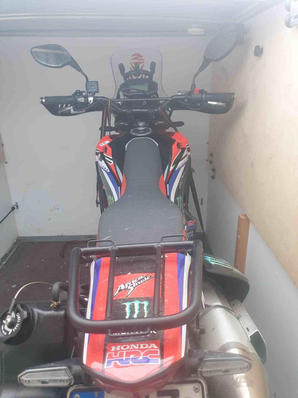

Und nochmal

Man muss nur beim Verzurren von der Gepäckrolle auf dem Träger aufpassen, dass man den Unterdruck Schlauch oben nicht abklemmt. Sonst kommt kein Saft nach vorne. Läuft ausschließlich über Unterdruck, keine Pumpe, kein Umschalten, einfach beides volltanken und fahren. Läuft automatisch von hinten nach vorne nach und wird in der Anzeige angezeigt.
Beiträge: 1133
Re: 250L Tankvolumen: Alternativen und Möglichkeiten
Beitrag von Herb » Donnerstag 11. Februar 2021, 13:08
Ich leg da eh eine Platte unter als Verbreiterung, dann passt das mit dem Schlauch auch! Und ich spare mir den Abstandhalter für die Seitentaschen. :mrgreen:
