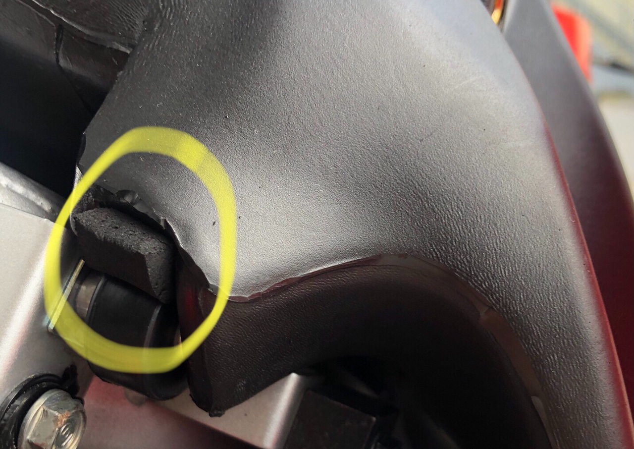

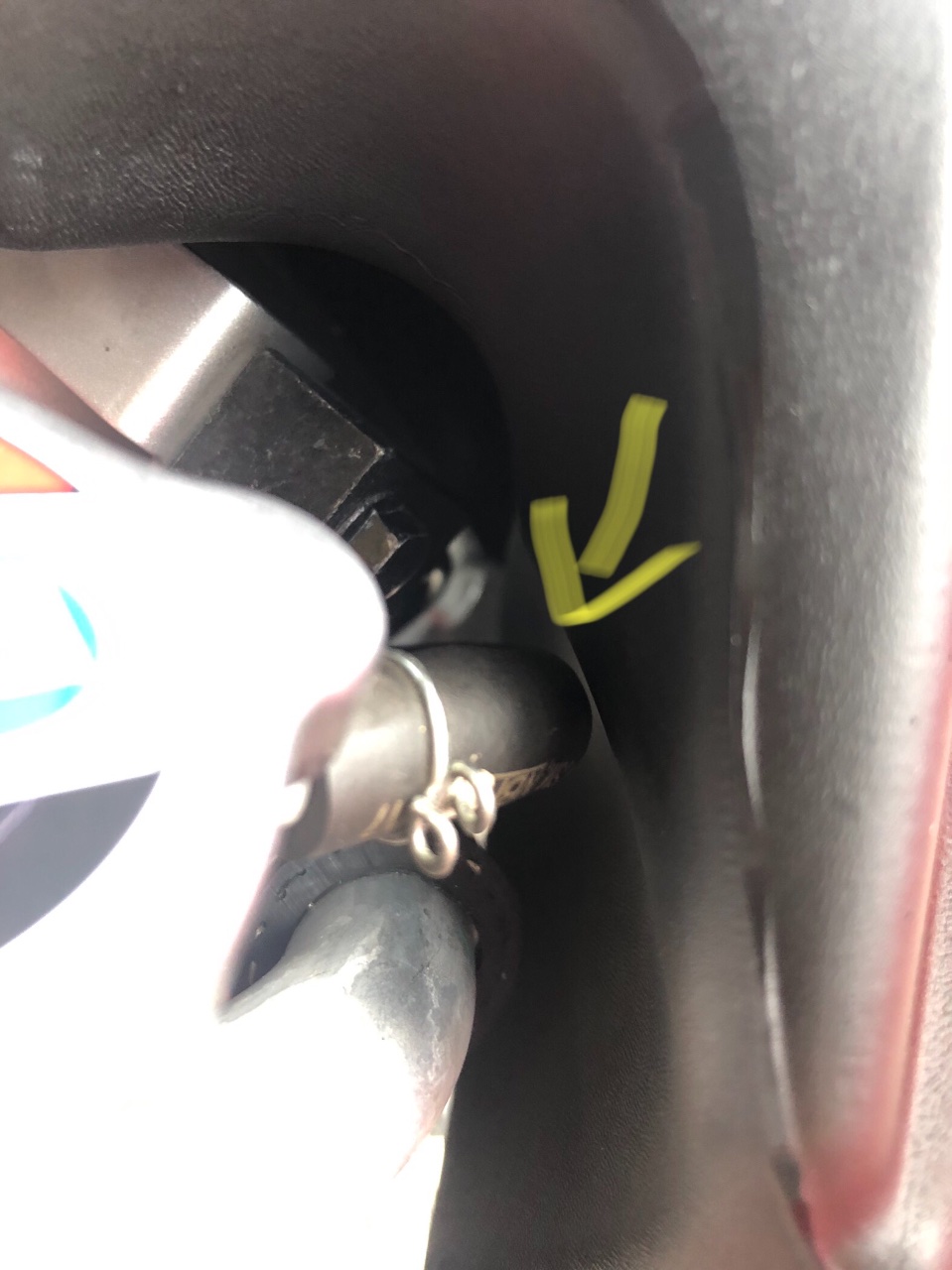

Beitrag von Maxsalvo » Dienstag 22. Juni 2021, 19:13
Hallo Zusammen,
trotz der Diskussion habe ich mir einen Acerbis Tank für meine CRF 250 L (Bj. 2018) bestellt und montiert. Das Problem mit dem „Abstand“ zwischen dem Tank und dem Kühlerrücklauf habe ich für mich gelöst. Es mag zwar nicht die 100% Variante sein aber es funktioniert und erfüllt den Zweck! Ich habe unter der linken vorderen Auflagestelle einfach ein bisschen Moosgummi untergelegt damit der Schlauch frei liegt. Der Tank sitzt trotzdem Bombenfest.
Anbei noch zugehörige Bilder!

Beitrag von Maxsalvo » Dienstag 22. Juni 2021, 19:16
Und noch ein Bild

Beitrag von Mago » Dienstag 22. Juni 2021, 22:08
Top.
Gute, einfache und akzeptable Lösung!

Ist das der Zustand so wie der Tank aus dem Laden kommt? An den Kanten wurde nicht nachgearbeitet oder etwas bei der Montage beschädigt? So liefert Acerbis den Tank aus?

......Ist das der Zustand so wie der Tank aus dem Laden kommt? An den Kanten wurde nicht nachgearbeitet oder etwas bei der Montage beschädigt? So liefert Acerbis den Tank aus?
Reicht doch aus. So genau wie nötig - und nicht so genau wie möglich

Beitrag von Maxsalvo » Donnerstag 24. Juni 2021, 21:39
Ja, so wird er ausgeliefert… wer’s genau haben will kann ja an der Unterseite noch mit dem Schleifpapier nacharbeiten - mich persönlich störts aber nicht :) ohne Kratzer bleibt der Tank ja sowieso nicht lange….
