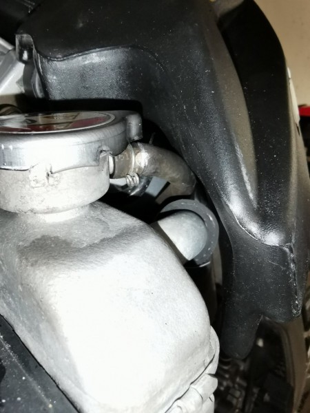

Hallo Zusammen,
Ich habe mir auch den Acerbis Tank für die MD44 gekauft und hatte ebenfalls das Problem mit dem abgeknickten Kühlerschlauch.
Den Stutzen am Kühler habe ich gekürzt und das Problem damit behoben (siehe Bilder). Die Verdickung, die ursprünglich als Anschlag gedacht war, hat den gleichen Durchmesser wie das vordere Ende des originalen Stutzens. Der Schlauch sitzt also nach wie vor fest und ist gut gesichert.
ACHTUNG: Der Deckel am Kühler muss jetzt um 180° gedreht aufgesetzt werden. Sonst kolidiert die Sicherungslasche des Deckels mit dem Schlauch beim Auf- bzw. Zudrehen. Das ist der einzige Nachteil, der mir bisher aufgefallen ist.
Ich bin mit der Lösung sehr zufrieden :D

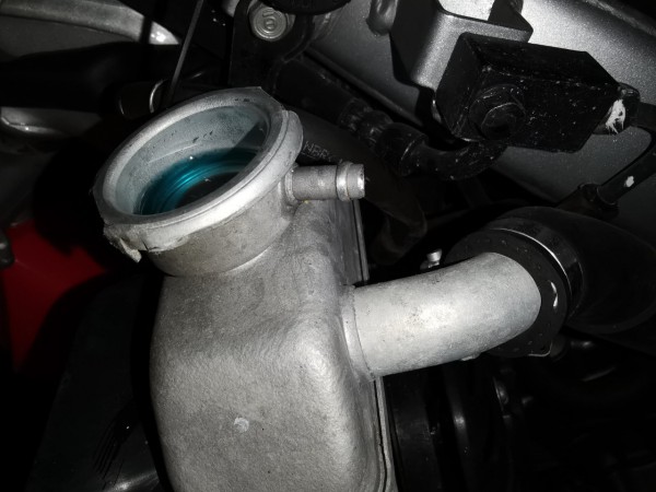

Beitrag von Rufus » Freitag 29. April 2022, 21:41
Hier noch ein Bild vom gekürzten Stutzen ;)

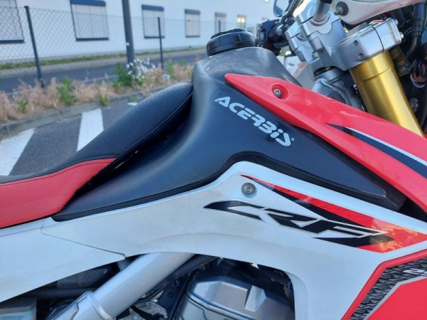

Heute früh nach der Nachtschicht :shock:
Beiträge: 1885
Re: Acerbis Tank
Beitrag von Mago » Sonntag 5. Juni 2022, 20:47
Unterdruck im Tank? :roll:
Beiträge: 1015
Re: Acerbis Tank
Beitrag von Tobi » Montag 6. Juni 2022, 08:02
Ist das der original Acerbis Tankdeckel?
