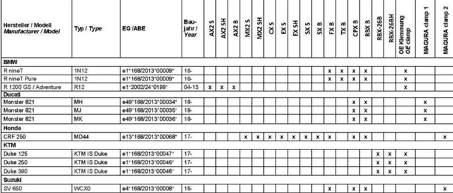

Ich bin auch gerade auf der Suche nach einer Lösung.
Da ich noch einen Magura EX habe, fand ich heute tatsächlich eine ABE für die CRF250.
https://www.magura.com/media/1061310/ab ... 867_0_.pdf
Dies nur als Info/zur Vervollständigung. Preislich ist's mit ca. 165 Eur (Lenker für 100,00 Eur + Konverter Nr. 562.14 - von 22mm -> 28mm für 65,00 Eur) schon heftig.

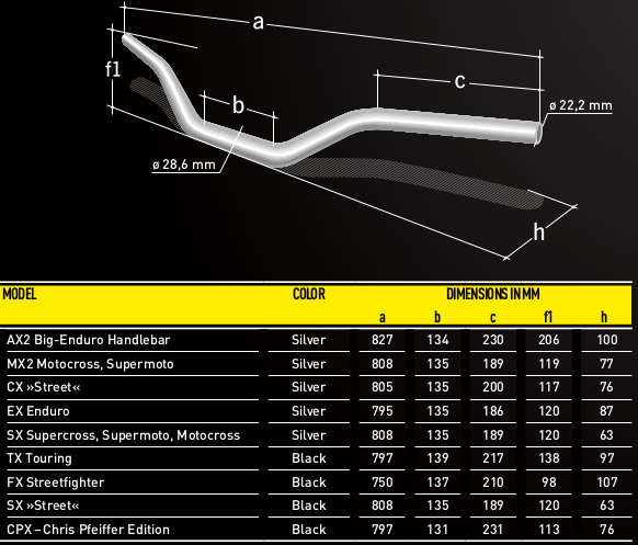

Hat der EX genug Platz für die Armaturen (Maß C) ? Habe selbst einen CPX, da passts ganz gut.
Ich habe das Teil noch per Einzelabnahme eintragen lassen müssen. Aber die Klemmböcke mit Versatz sind ja auch in dieser ABE vom April nicht drin.
