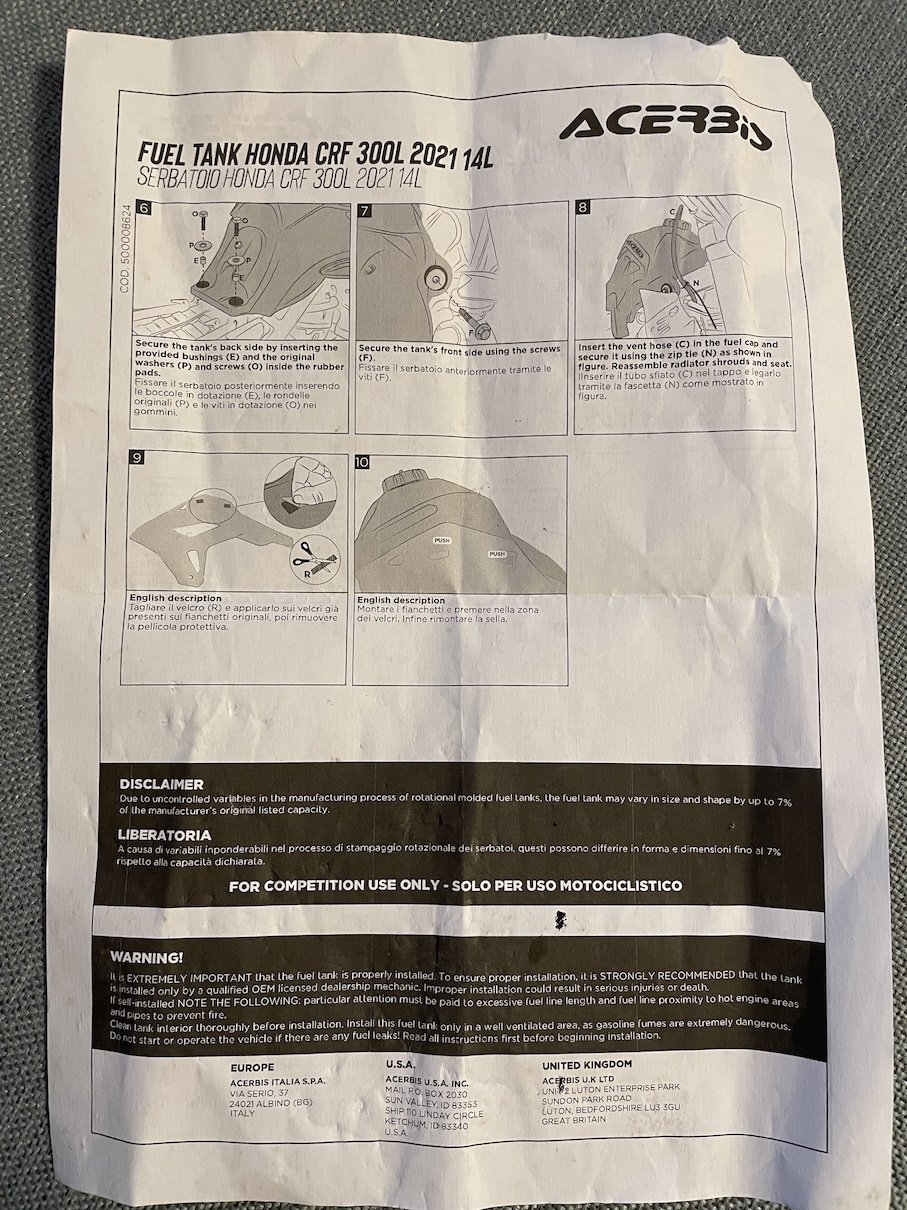

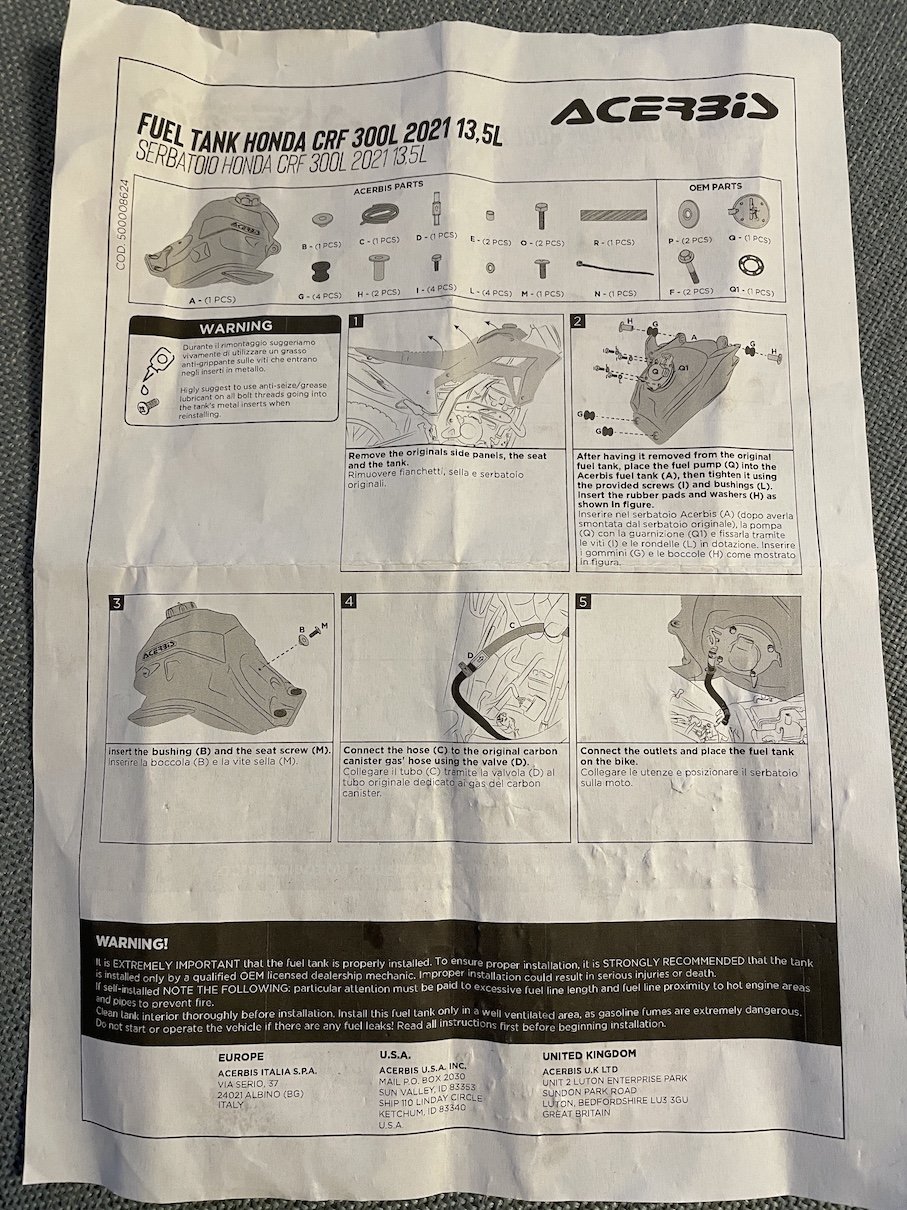

Beitrag von karoADV » Samstag 12. November 2022, 16:38
Hab den Tank auch gerade installiert aber die Anleitung macht keinen Sinn bzw. sind die falschen Teile dabei :lol:
Und zwar ist Teil c super kurz und lässt sich nicht vom Deckel bis zu der originalen Entlüftung wie in 4 & 8 abgebildet verbinden. Wie habt ihr das gelöst; einfach die alte Entlüftung verschlossen und das Ventil auf den Schlauch im Tankdeckel gesteckt? Ich möchte das Teil versuchen eintragen zu lassen auch wenn die Chancen gering sind will ich nicht mit 0% dort angekommen und frag mich ob ich nicht doch einen längeren Schlauch brauche oder ob die Lösung wie oben geschrieben reichen sollte :oops: bzgl Sprit auslaufen
