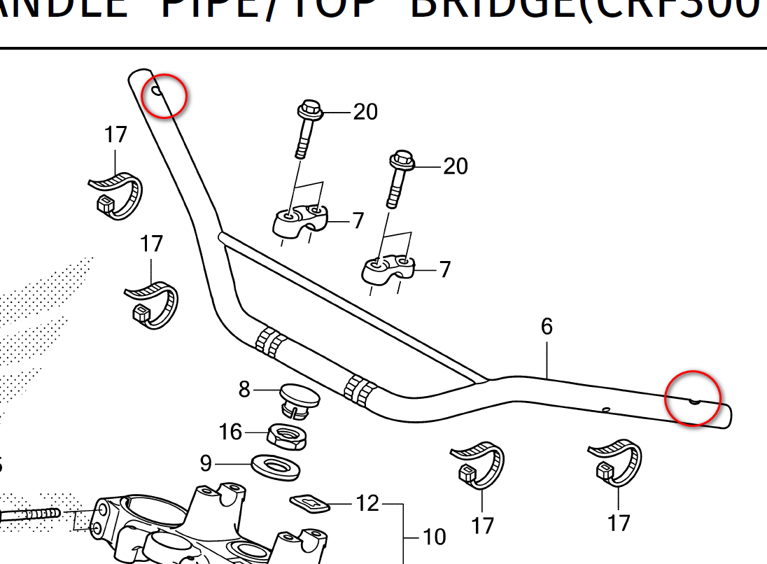

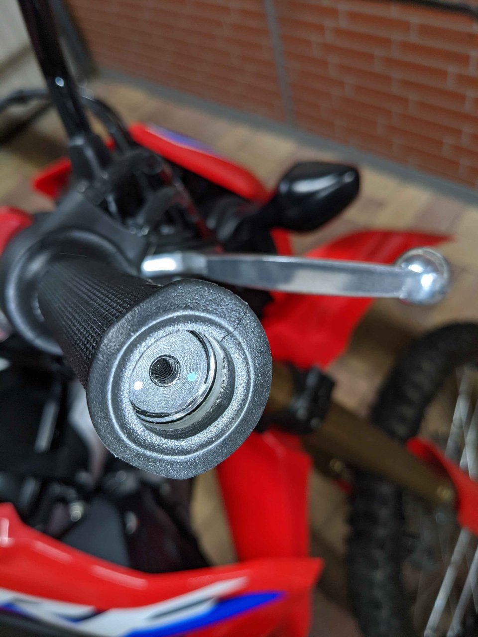

Ich brauche euer geballtes Schwarmwissen:
Wie bekomme ich das Lenkergewicht raus (CRF 300 L)? Von innen habe ich es versucht - keine Chance mit einem Abzieher. Ich vermute, dass es einen Formschluss im Lenkerrohr noch gibt, das zeigt der Ersatzteilkatalog. Ich vermute, ich muss den Gasgriff demontieren um an die Fixierung dranzukommen.

Re: Lenker
Beitrag von Free_Jan » Dienstag 18. Mai 2021, 11:42
Das ist korrekt. Der Spreizdübel hat M8, das Gewinde im Lenkergewicht hat M6. Mit M6 möchte ich den Bügel nicht befestigen.

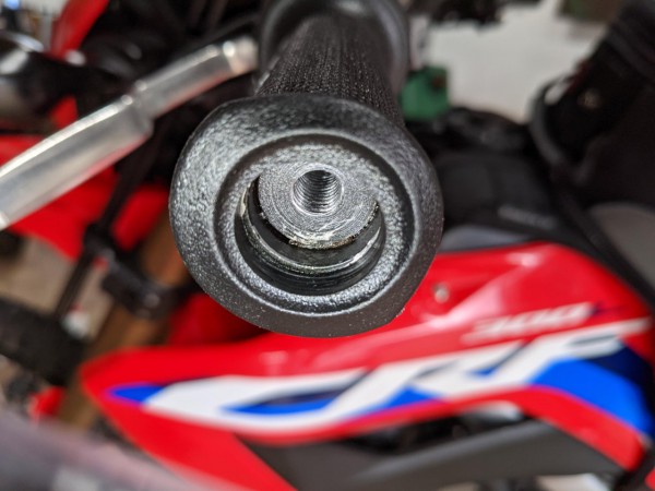

Beitrag von Free_Jan » Dienstag 18. Mai 2021, 19:54
Hat sehr gut funktioniert. M8 Gewinde ist drin. Danke @xralfx!
