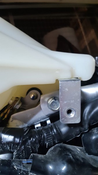

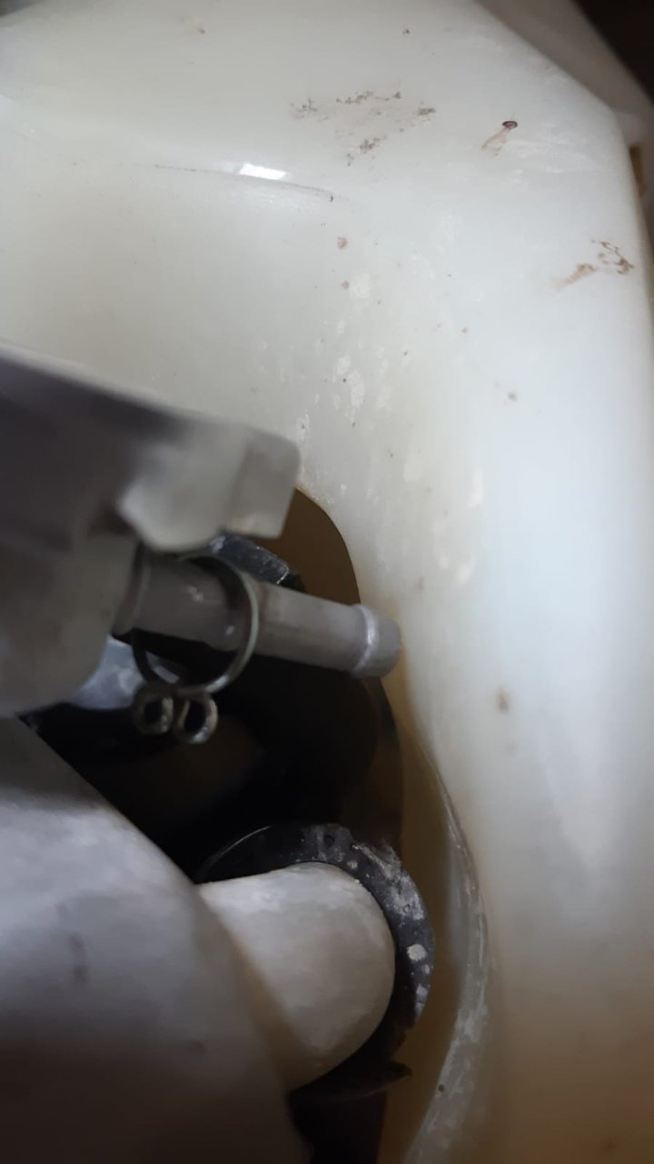

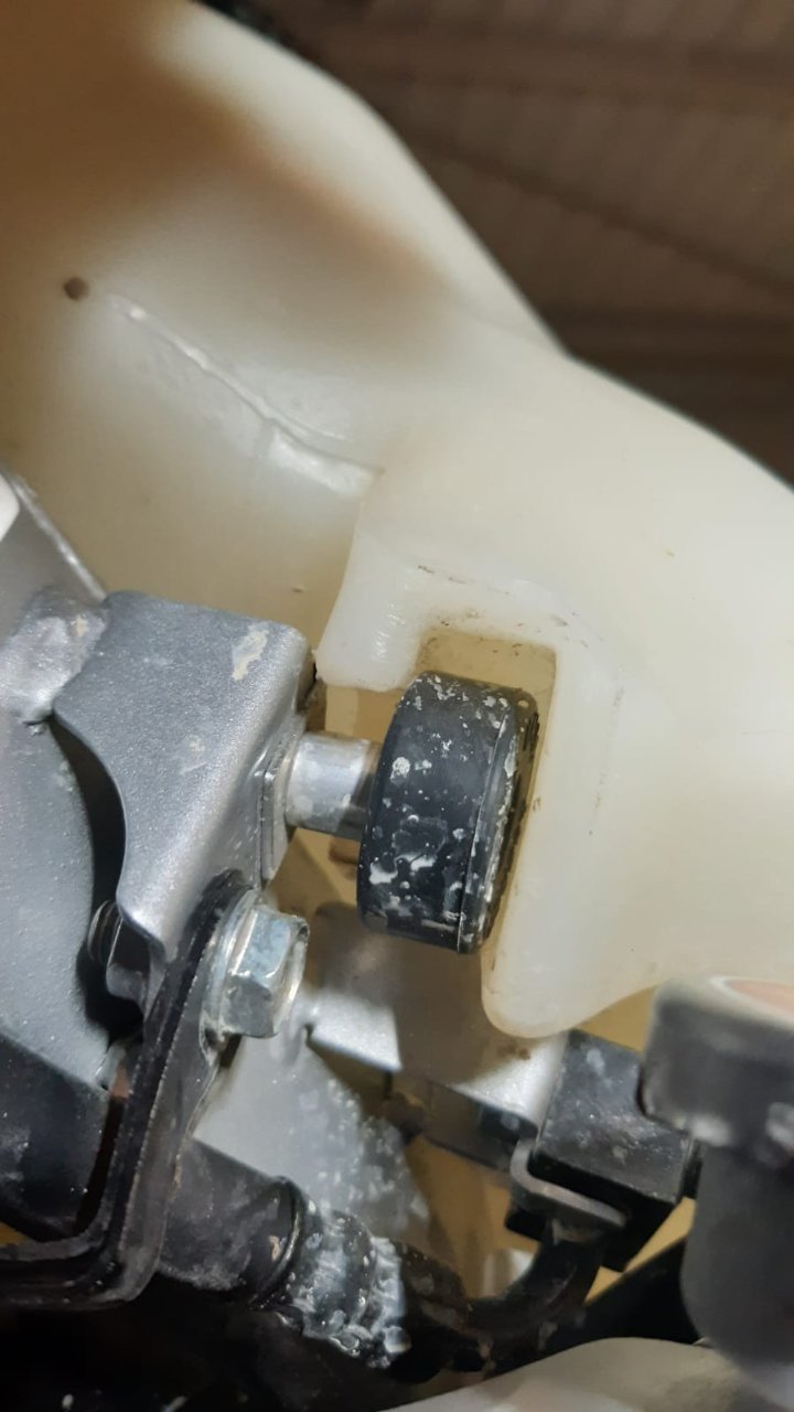

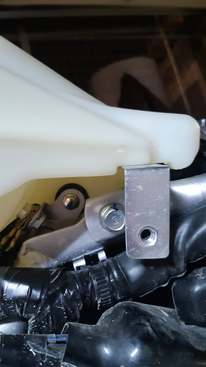

Beitrag von guy.brush » Mittwoch 7. Oktober 2020, 21:46
Also mein Kühler sitzt genau so wie der an der Vergleichsmaschine, habe an mehreren Stellen Abstände gemessen. Der Stutzen ist ebenfalls im gleichen Winkel und gleich lang. Das scheidet also alles als Erklärung aus warum xralfx nen Centimeter Platz hat - und ich null.
Der Tank ist hinten mit der Querschruabe fest - das definitiert die Position doch sehr stark. Hat kein Spiel. Vorne sitzt er mehr schlecht als recht auf den Gummis. Ich habe mal Bilder angehängt, vielleicht fällt wem was Abnormales auf.

Gestern den Tank mal auf die andere Maschine gesetzt - gleiches Problem.
Es liegt also definitiv nicht am Mopped, sondern am Tank. die Frage ist nur: Ist es "dieser" Tank, der fehlerhaft ist, oder ist das ein generelles Designproblem? Also nochmal die Frage: Kann mir jemand sagen ob es bei ihm/ihr problemlos passt mit einer MD44, und mir ggf. Vergleichsbilder schicken?
