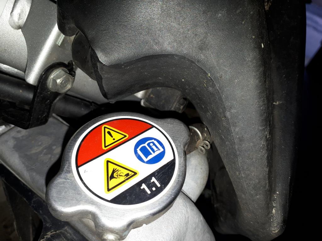

Acerbis Tank

Ist das der org. oder der Arrow Krümmer?
Beiträge: 1168
Re: Acerbis Tank
Beitrag von Herb » Sonntag 1. November 2020, 10:31
Das ist der originale Krümmer. Der Arrow hat keine Abdeckung ist aus Edelstahl.
Re: Acerbis Tank
Beitrag von xralfx » Sonntag 1. November 2020, 11:14
Da täuscht du dich.

Re: Acerbis Tank
Beitrag von maddin » Sonntag 1. November 2020, 13:16
Bei meiner MD44 ist der Schlauch auch geknickt. Der Anschluss müsste um 5-10mm gekürzt werden...

Re: Acerbis Tank
Beitrag von guy.brush » Sonntag 1. November 2020, 18:01
Danke Maddin,
du bist der erste der dieses Problem bestätigen kann! Bisher habe ich nur vom Händer und von Acerbis gehört: "Es sind keine Probleme bekannt."
Das wird doch so nicht lange gut gehen, nach etwas Fahrzeit ist der Schlauch sicher durchvibriert...

Re: Acerbis Tank
Beitrag von LaLü » Sonntag 1. November 2020, 20:52
Danke Maddin,
mit Deiner Antwort kann ich etwas anfangen.

Re: Acerbis Tank
Beitrag von LaLü » Samstag 21. November 2020, 12:46
ich konnte mir zwischenzeitlich einmal einen Acerbis Tank auf einer MD38 ansehen.
Der Bereich am Überlaufstutzen vom Kühler ist zwar knapp, aber der Schlauch wird dort nicht abgeknickt, da ist noch Luft zwischen.
Vermutlich sind das ein paar Millimeter Fertigunstoleranz im Bereich der Tankbefestigung, die entscheidend sind.
