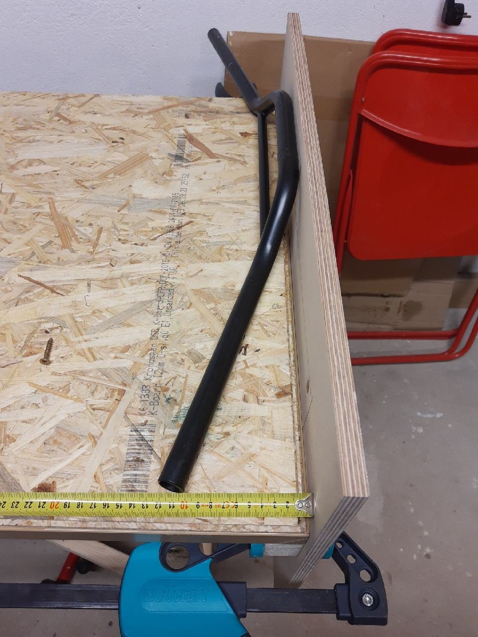

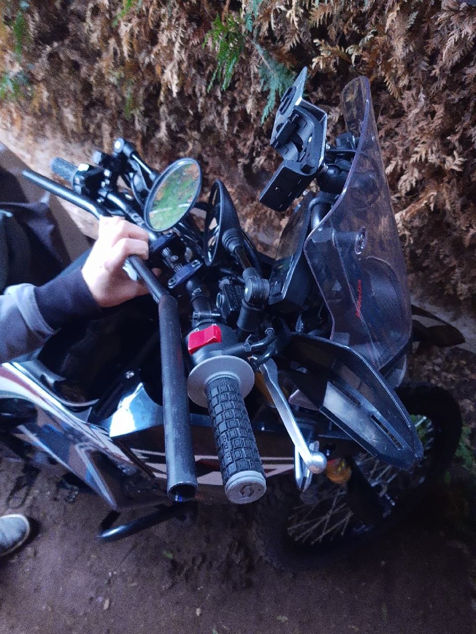

- Beiträge: 924
Re: Lenker
Nachdem das mit dem Messen immer so eine Sache ist bei den Lenkern, hier der Realvergleich.
Ist schwer zu erkennen, aber da haben wir vielleicht 1,5cm weniger Backsweep beim Magura.
Hatte die Lenkerenden dabei in die gleiche Ebene gelegt damit die Messung Sinn macht.

Re: Lenker
+mega+ Danke Dir für den direkten Einsatz(!)
Dann kann ich ja beruhigt auch zum TRW greifen, der natürlich einiges kostengünstiger ist.
