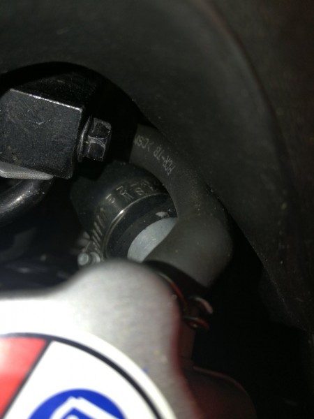

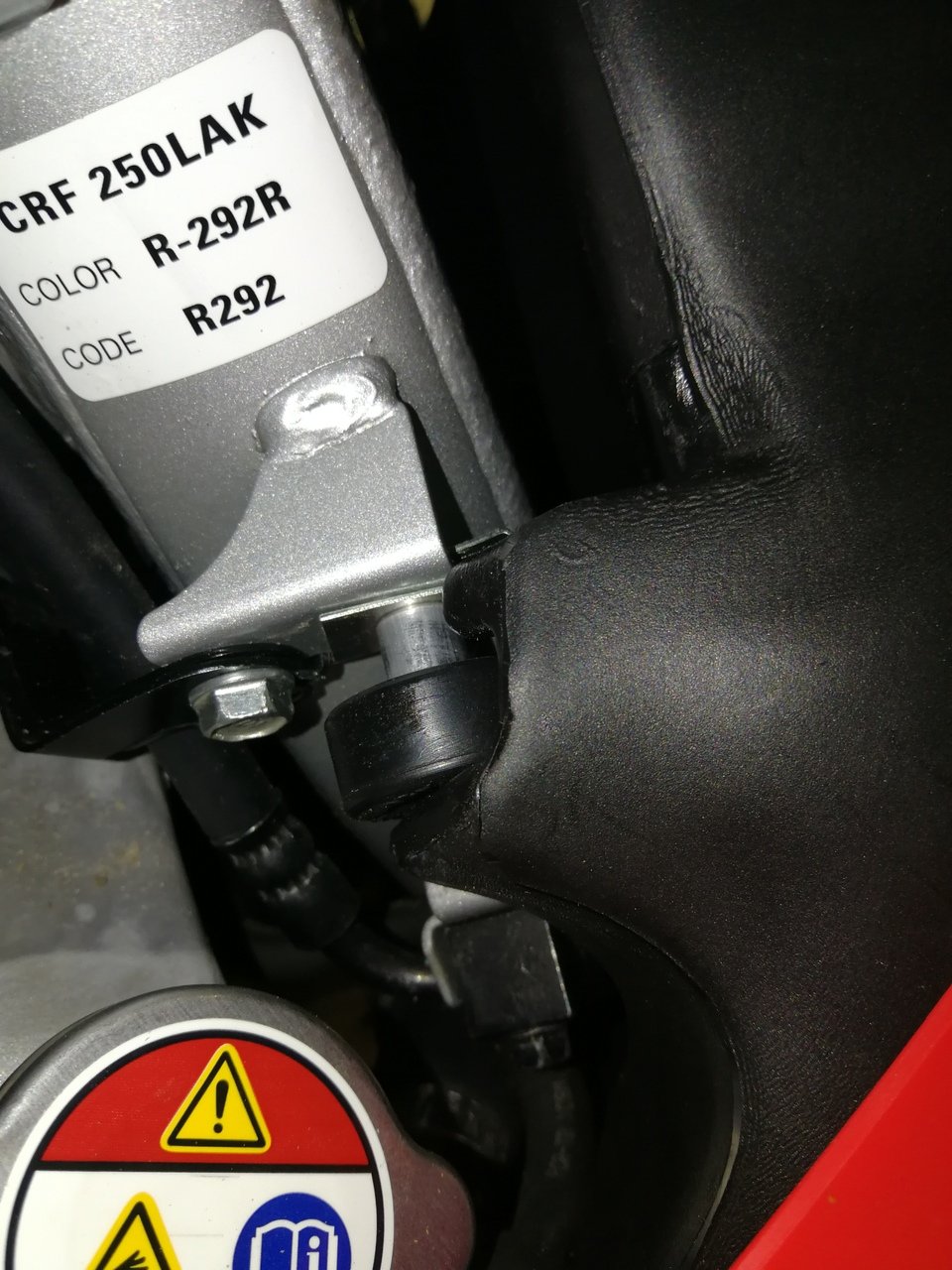

also ich habe mich heute auch mit der Montage des Acerbis Tanks an meiner MD44 versucht und habe bis jetzt das Gefühl, dass die Passgenauigkeit im Gegensatz bisheriger Erfahrungen mit acerbis miserabel ist.
Die Pumpe passt ohne Probleme rein.
Wenn ich den Tank auf der hinteren Seite mit der langen schraube fixiere, kann ich ich nicht wirklich vorne auf die Gummipuffer drücken, als wenn der Abstand nicht passt. Dementsprechend kann man ihn ein kleines Stück anheben.
Der Schlauch vom Kühler sitzt auch sehr eng wie bei anderen im Forum aber wird nicht geknickt.
Die Plastics kann ich nicht mehr wirklich anschrauben. Wenn ich die Schrauben der linken verkleidung am Tank anbringen, ist der letzte Halter am Kühler viel zu weit entfernt vom Loch der Verkleidung.
Ich habe einfach das Gefühl, als müsste der Tank vorne ganz in die Gummipuffer gedrückt werden damit alles passt. Aber das geht ja nicht, wegen der Schraube hinten am Tank, welche die Position des Tanks letztlich bestimmt.
Anbei ein Bild vom Schlauch, so wie ein Bild vom halb aufgesteckten Zustand auf den Gummipuffern. Kann jemand, der Tank erfolgreich montiert hat bestätigen, ob der Tank vollständig auf die Puffer aufgesteckt gehört?

Schau dir mal die Beiträge von mir und Maddin in diesem Thread an.
Da siehste, dass bei uns der Gummipuffer schon an der richtigen Stelle sitzt.
Aber "wenn" er da sitzen würde, passt auch bei dir der Kühlerstutzen nicht mehr.
Hatte Meinen Tank an zwei verschiedenen Maschinen verbaut, er saß bei beiden identisch. Ich vermute, dass die Position der Schraube hinten beim Tank einfach recht stark streut. Und vielleicht haben einige Glück, da passt es gerade so, bei anderen passt der Kühler nicht und bei dir passt die vordere Aufnahme nicht.
Ist ja nicht so, dass man am Rahmen der CRF was ändern könnte, wo die Tankaufnahmen sind.
Wenn der Tank bei dir also 2cm weiter hinten sitzt als bei mir, würde das auch erklären warum deine Verkleidung nicht mehr passt.

Okay, ich habe es schon befürchtet. Echt enttäuschend, wenn man sich die Arbeit macht und dann wegen solcher riesen Toleranzen scheitert.
Das ärgert mich gerade sehr. Aber nützt ja nichts.

Der Schlauch liegt da richtig, da ist auch eine kleine Einbuchtung am Tank, er liegt lose auf dem unteren Schlauch.

Nimm mal die Schraube hinten raus und Versuch den Tank auf die Gummipuffer zu setzen. Dann guck dir den Schlauch nochmal an 😉
Zurückschicken, beim nächsten mehr Glück haben?
Ich bin noch unschlüssig was die beste Lösung ist. Habe meinen aber wieder zurück geben können.
