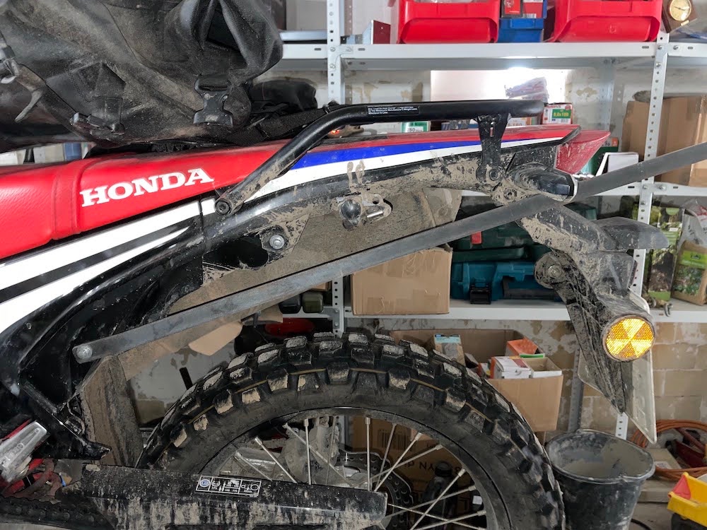

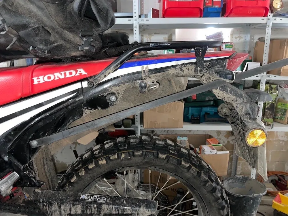

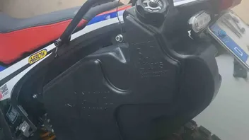

hat jemand Erfahrungen damit die linke Heckverkleidung dauerhaft an der CRF250 Rally zu entfernen?
Ich habe die Enduristan Packtaschen (Größe L) und finde sie soweit gut. Durch das breite Heck der Rally verliere ich aber einiges an Packvolumen. Rechts genauso wegen dem Endtopf, da kann man nicht viel machen. Links ist aber eigentlich nur viel Plastik ohne Mehrwert - das "Werkzeugfach" kann man sich ja sparen.
Edit Edit Edit ... ... man was ist den mit den Dateianhängen los ... ich editier jetzt zum x-ten mal den Anhang.
Hier ein Bild auf dem man es - mehr schlecht als recht - erahnen kann.
Christoph

bei der L waren es lediglich zwei Schrauben im Werkzeugfach,
wenn ich mich recht entsinne, also total einfach zu demontieren und brachte Platz für einen Reservetank.

Ja, sind zwei Schrauben.
Habe auch schon Ersatz für die Box hier liegen.

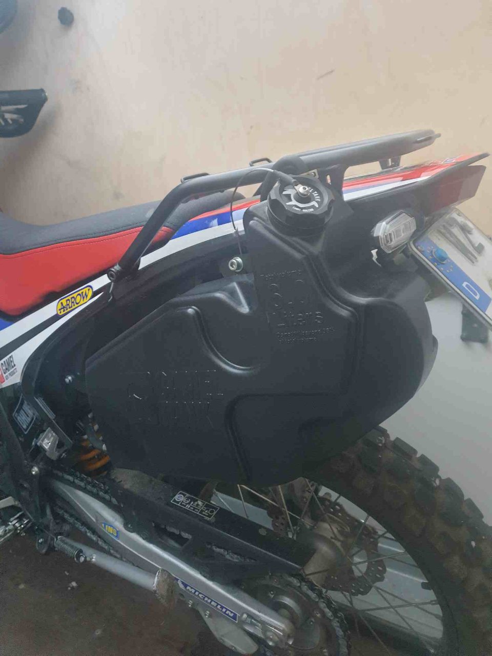

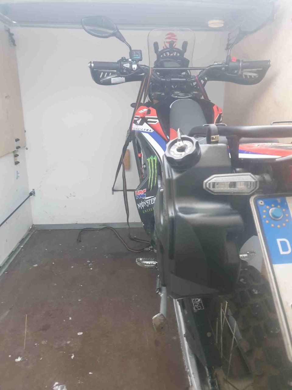

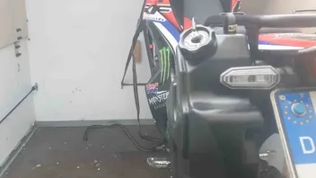

Ich hab auch das ausladende Werkzeugfach abgebaut. War mir einfach zu breit und zu schwer. Am Anfang hatte ich gar nix an der Stelle, jetzt hab ich einen Zusatztank mit 6l Volumen von Camel Adventure. Und darüber meine Blizzard L.
Aber nicht zur Zeit, weil Mago die gerade bei sich ausprobiert! :D
Beiträge: 1161
Re: 250 Rally linke Heckverkleidung abnehmen
Beitrag von Herb » Donnerstag 20. Januar 2022, 19:19
Sieht mit Tank dann so aus:

Die 2 Schrauben sind dann auch für das Werkzeugfach (wie bei Herb im Bild) ? Nur die Verkleidung alleine bringt ja nicht viel - das hatte ich auch etwas unklar formuliert.
So oder so - im Prinzip scheint es ja machbar. Hatte mir sorgen gemacht dass das alles ein riesiges verbundenes Teil ist.

Ja, Werkzeugfach und Klappe sind ein Teil. Klappe auf, Schrauben raus -> komplett ins Kellerregal legen. ;)

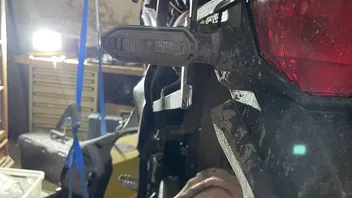

Das ganze war ja die Mühe nicht wert, ist wirklich banal. Da hatte ich mehr Gegenwehr der CRF erwartet :roll:

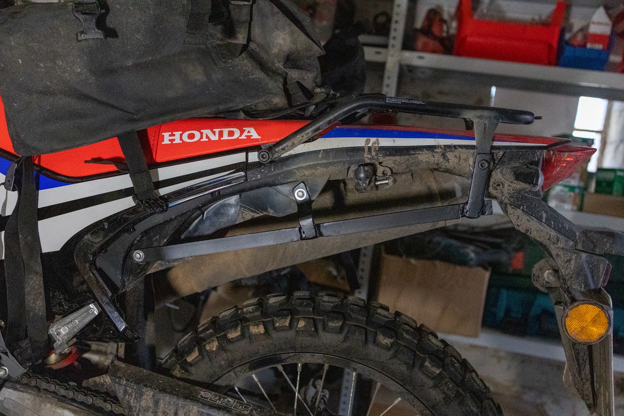

Das Fach werde ich gegen ein kleines Flacheisen, in etwa wie im Bild, tauschen. Dann hat die Tasche ein klein bisschen was wogegen sie drücken kann.
Chr1stoph
Beiträge: 46
Mein Motorrad:: CRF250 Rally

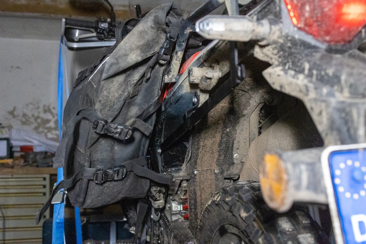

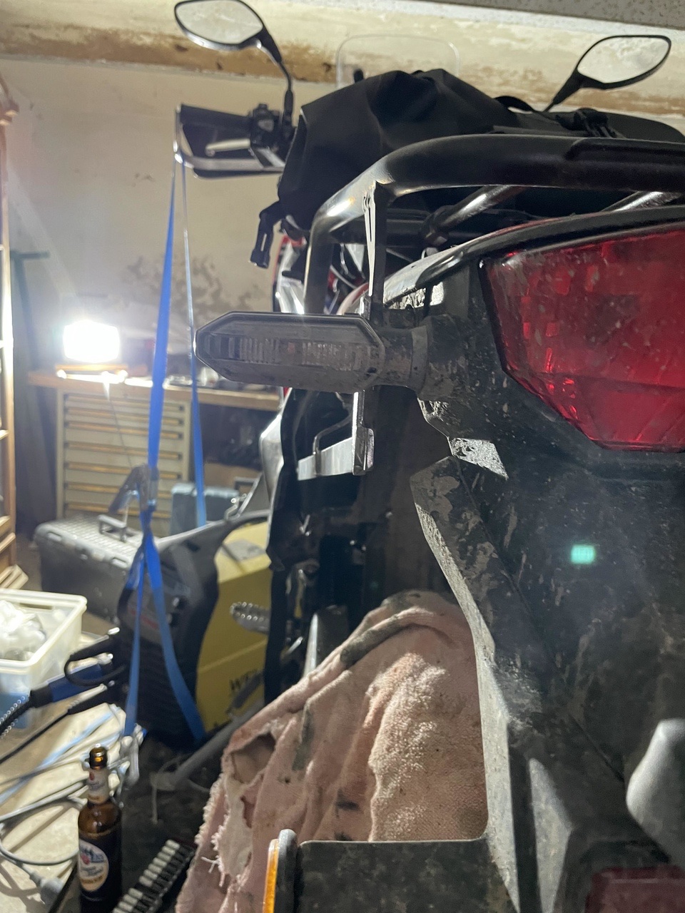

Beitrag von Chr1stoph » Donnerstag 3. Februar 2022, 17:11

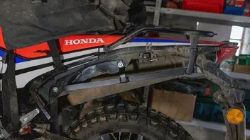

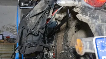

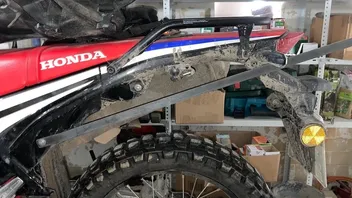

Anbei ein paar Bilder wie ich es jetzt gemacht habe ... sofern das Forum es erlaubt. Bei dem Bilder-Upload ist was faul.
Leer hängt die Tasche jetzt etwas neben dem Eisen... Leer hängen die Enduristan Taschen eh etwas lummelig rum, hab mir auch einen Abgebrochen bis ich eine vernünftige Art gefunden hatte sie auf die CRF zu spannen. Voll sind sie aber kein bisschen im Weg.
