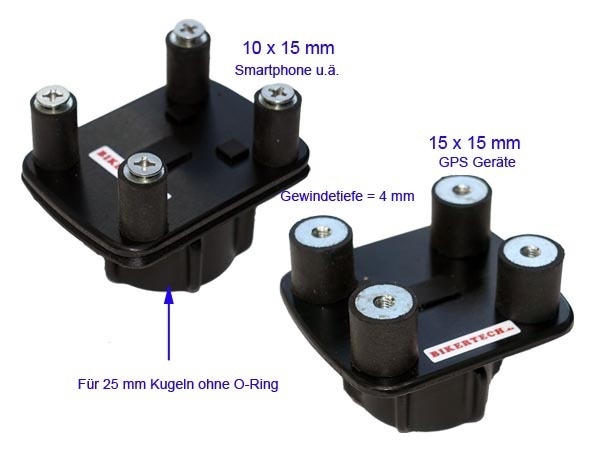

Wie befestige ich das Navi am besten am neuen Mini Fairing? :roll:
Direkt-Montage? Nee, dann lässt sich das Navi nicht im Winkel verstellen und steht fast senkrecht. Das ist mir zu steil.
RAM Mount? Besser ist das! Aber leider muss man ja immer einen dieser RAM-Arme zwischen den Kugeln verbauen. Damit steht das Navi dann entweder recht hoch, niederig oder gar weit entfernt von dem Fairing Richtung Fahrer.
Nach einiger Recherche habe ich dann ein sehr gute und extrem stabile Alternative gestoßen: auf das Faring kommt eine RAM Mount Kugel und darauf dann Trägerplatte die über einen Schraubverschluss und entkoppelte Silentblöcke verfügt.
Mit dem Schraubverschluss auf einer RAM Kugel ist das bockstabil. Erstaunlich das RAM so etwas nicht selber anbietet.
