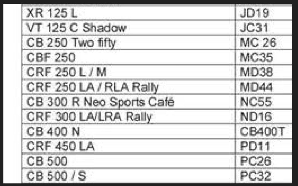

Bei Raximo ist die ABE für das Modell CRF 300L ND16B, müsste die normale CRF300L sein.
Weiß jemand ob diese ABE auch für das Modell CRF 300L ND16A gilt, also für die Rally ?
(lt MTB Racing nicht)
Alternativ, gäbe es denn einen Zubehör-Lenker mit ABE für die Rally ?
sokrags

Re: Crf 300 Lenker mit ABE erhältlich
Beitrag von LagerfeuerTom » Dienstag 14. Januar 2025, 19:20
Hi!
Die ABE bei Louis sagt "ND16".
Beitrag von Sokrags » Mittwoch 15. Januar 2025, 08:02
Danke Tom
Ist inzwischen auch auf der Raximoseite geändert
