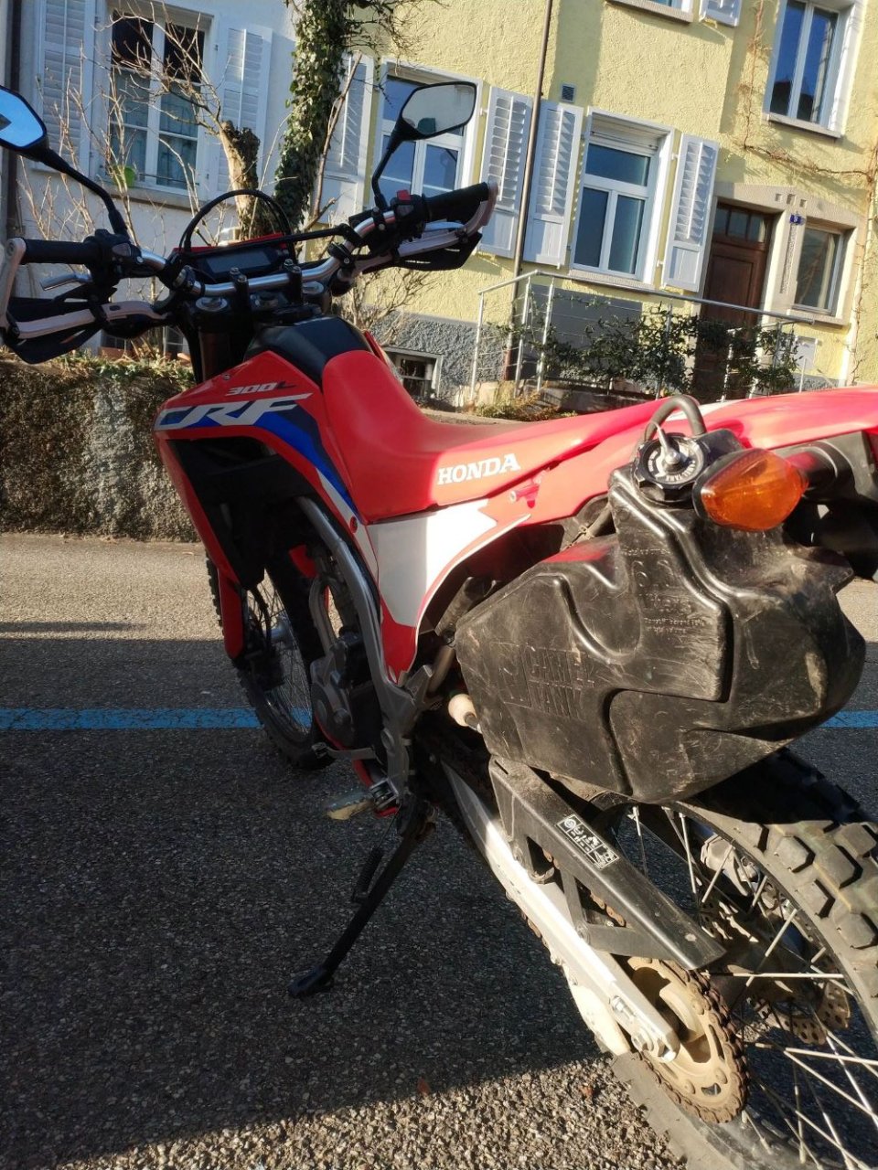

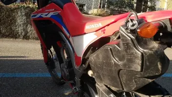

Re: "alter" Camel Tank an 2022 300L?
Liebe Leute
Hatte ein paar Stunden Zeit und nun den Tank angebaut. War soeben volltanken und es funktioniert. Mal gucken, ob sich der Tank ganz leert. Habe alles aus dem alten Zeugs zusammen gefrimmelt.
Nun mal gucken, wie ich die immer leuchtende ABS Lampe abstellen kann. Nach dem Flash ist diese immer an.
Wünsche euch einen guten Start im neuen Jahr!
Liebe Grüsse
Patrick

Glückwunsch zur erfolgreichen Tankerweiterung! Nicht hübsch, aber zweckmäßig!
