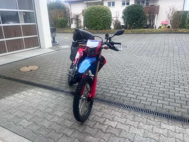

Hat von Euch schon jemand die Plastikteile lackiert, oder lackieren lassen?
Ich würde wahnsinnig gerne alles was “rot” ist in sandbraun/hellbraun lackieren habe aber bedenken, dass die Farbe nicht vernünftig haftet und durch die Beanspruchung abblättert oder abplatzt. Folieren halte ich für kaum möglich.

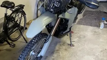

Farblich so wie ich es auf einen Foto einer GS gesehen habe…aber ohne die hasslichen gelben Dekore…

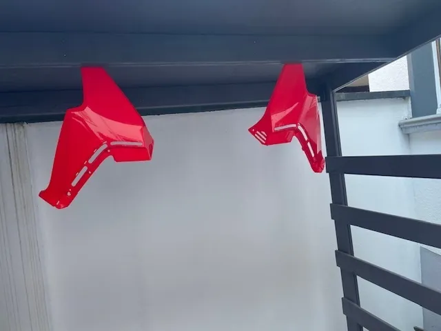

Ein Freund von mir fuhr jahrelang seine XL700 in Sand.
Mit Sprühfolie lackiert.
Das einzige was sie nicht mag, ist Benzin.
Ein weiterer Vorteil.
Sie lässt sich meistens rückstandslos entfernen und schützt vor Abrieb.

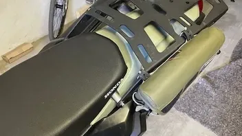

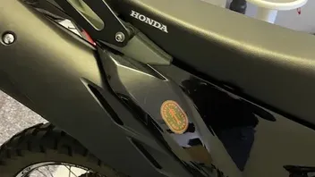

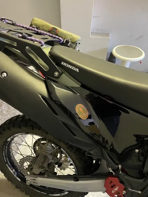

…die Idee der Umlackierung ging mir auch durch den Kopf.
Nach kurzer Überlegung habe ich mich für die Sprühfolie entschieden, vor allen da diese Rückstandslos zu entfernen ist und die Originalität bleibt trotzdem bewahrt und bittet zusätzlich noch einen gewissen Schutz.
Die Wahl fiel auf mehrere Dosen schwarzer Sprühfolie und als Endanstrich eine Dose Kunstharzfarbe RAL 6031 Bronzegrün BW einfach. :D
Wenn ich mich dann sattgesehen habe kann ich die wieder umfolieren oder in Original belassen.
Und – ja Benzin mag die überhaupt nicht – also Obacht geben…
