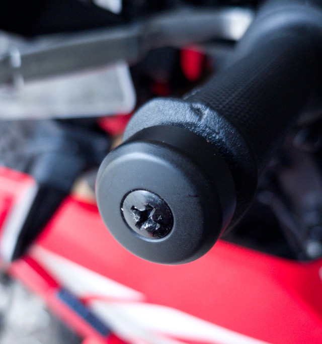

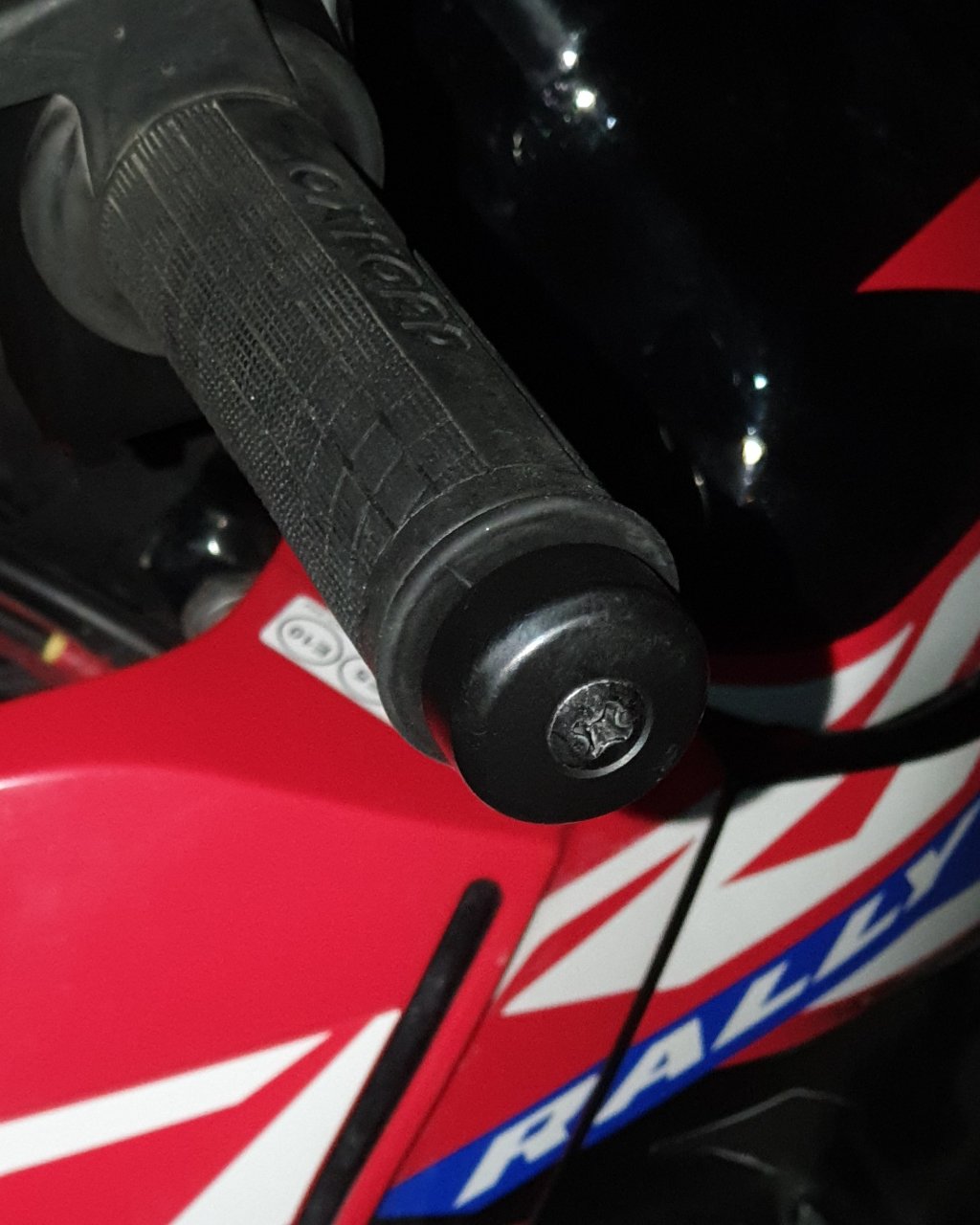

Ich bin dabei Barkbusters an meiner 2024er Rally zu installieren, scheitere aber am Abmontieren der Lenkerendgewichte. Anders als in manchen Beschreibungen, scheint dieses Modell keine Madenschraube oder Pin zur Arretierung unter dem Gummi zu haben, sondern nur die Expansion mit der Schraube am Ende. Die Schrauben für die Expansion sitzen aber auf beiden Seiten so Bombenfest, dass ich sie nicht bewegt bekomme und denke, vielleicht habe ich da etwas übersehen. Wenn ich das Gewicht nicht mit der gummierten Zange festhalte, dreht sich die ganze Konstruktion im Rohr (also wirklich keine Arretierung mit Madenschraube o.Ä. im Rohr). Wenn ich fester versuche habe ich Sorge, dass ich den Kreuzschlitz ganz zerdeppere.
Weiß jemand hier weiter?

Ich habe drei, vier Mal mit einem manuellen Schlagschrauber drauf geschlagen. Durch den Schlag dreht sich der Kreuzeinsatz und wird gleichzeitig gegen die Schraube gedrückt. Sollte aber ca. ein 800g Hammer sein. ;-)

Ich hab Gabelschlüssel hinter das Lenkerende gehalten, und mit einem präzisen Schlag mit dem Hammer ist alles rausgekommen

Nun einiges dazugelernt: Die Schraubenköpfe am Ende habe nichts mit Expansion o.Ä. zu tun. Sie montieren höchstens die Gewichte an der Innenstange, oder sind sogar nur Attrappen. So oder so, mit Rauskriegen der Konstruktion haben sie nix zu tun, weil das Ganze keine Expansion innen hat. Es wird nur von mehreren eng sitzenden Gummringen und zwei Widerhaken in 2 Löchern gehalten. Die Widerhaken sind an einem rotierenden Ring und sind als nach außen gebogenen Blechteilen gestaltet.
Zum einfacheren Herausbekommen muss man an die Löcher in den Lenkerohren kommen, und die Widerhaken durch die Löcher hindurch flachhauen, z.B. mit einem kleinen blinden Bit und einem kleinen Hammer. Auf der linken Seite muss man dazu den Griffgummi nach hinten rollen und das ist EXTREM schwer. Ich habe es endlich hinbekommen, indem ich es mit einem Kabelbinder vom Zurückrollen behindert habe. Dann bekommt man die ganze Konstruktion wie bei Städi viel einfacher mit Gabelschlüssel und Hammer raus. Zwischendurch etwas drehen hilft auch.
Die Rechte Seite ist anders schwierig, weil die Löcher für die Widerhaken unter dem Gasgrifftubus sitzen. Wenn man es nicht mit roher Gewalt machen will, muss man die Halte-Schrauben der Armaturen links davon alle lockern, so dass man den Gasgriff einfach ein wenig nach links schieben kann, um die Widerhaken auch dort durch die Löcher platthauen zu können.
