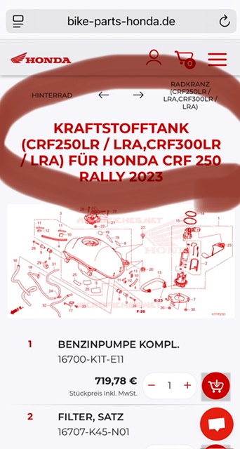

Laut Bike-parts-honda würde der 10l Tank der 250 Rally auf die L passen
Ich denke ich werde mir mal einen bestellen und tatsächlich mal montieren
Hier noch der Link zum Tank
https://www.bike-parts-honda.de/honda-m ... 11/2/45789

Dass Bike-Parts prüft, ob man fremde Teile für einen Umbau nutzen kann, wäre mir völlig neu.
Allenfalls steht da, an welchem Modell das gesuchte Teil serienmäßig montiert ist. Und der Serientank der 250 Rally ist das in Bezug auf die 300L in keinem Fall.
Mir scheint, Du hast da eine besonders komplizierte Lösung vor. Ich würde ja bei einem solchen Wunsch die L verkaufen und eine Rally kaufen. Oder, um tausende Euro für den Nur-mal-So-Trip zu sparen, die Verwendung von Fuelfriend Ersatzkanistern.

Nee Bikeparts hats nicht geprüft.
Aber als ich bei Tante Google den Tank für die 250 Rally gesucht habe, bin ich auf den angehängten Link gestossen. Und dort steht Tank für die 250 Rally und für 300L passt. Ist das ne fehlinfortmation?
Wenn ich mir das Bild von Bikeparts so ansehe, würde das bedeuten das der Tank der 300 Rally auch auf die 250 Rally passt?
Wäre mir neu...
Kove.....???

Beitrag von Micha » Mittwoch 3. Dezember 2025, 10:42
https://www.bike-parts-honda.de/honda-m ... 00K1TE10ZA
Das kann man sich einfach anzeigen lassen, welches Teil serienmäßig an welchen Modellen sitzt.
