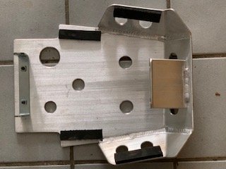

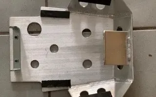

Da ziemlich steinig, habe ich mich entschieden einen Aluschutz zu montieren.
Das Teil kam NACH dem Urlaub an 🙈

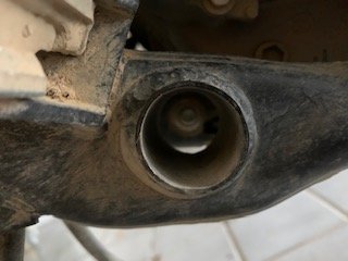

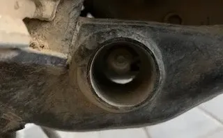

Wollte heute montieren, habe gesehen, dass hierzu 2 Schrauben zu lösen sind, die den Motor befestigen.
Hat jemand schon Montageerfahrungen?

Es sind 2 14er Muttern unter dem Motorblock, etwa in Höhe der Fussrasten. Könnte aber auch eine Mutter + durchgehende Schraube sein.
Sitzen selbstverständlich bombenfest!

Meinst du die Schraube, auf die man schaut, wenn man unterhalb der Fußrasten durch dieses runde Loch schaut? Falls ja, es ist eine durchgängige Schraube und die kann man problemlos rausschrauben. Hatte ich für meine Sturzbügel auch gemacht. Seit 2500km gab es keine Probleme :D .
Kannst du mir den Gefallen tun und den Unterfahrschutz einmal wiegen? Hatte den auch ins Auge gefasst.
Huggy
Beiträge: 4
Registriert: Samstag 19. Oktober 2019, 16:27
Mein Motorrad:: Crf250 Rally
Re: Unterfahrschutz von Faddybike
Beitrag von Huggy » Montag 21. Oktober 2019, 20:36
Genau die Schraube ist gemeint! Ok, danke für den Tip!
Zum Gewicht:
Das Teil wiegt 1200 Gramm (Küchenwaage, die werte Gemahlin war nicht im Hause :D )

Sieht auf alle Fälle mal richtig gut aus und die Befestigung am Motorhaltebolzen macht einen robusten, lackschonenden Eindruck!
