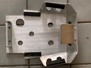

Bin neu im Forum.
Fahre seit diesem Jahr eine Rally (aktuell 8.500 km gelaufen).
War in SĂŒdfrankreich damit, zum offroadfahren.
Da ziemlich steinig, habe ich mich entschieden einen Aluschutz zu montieren.
Das Teil kam NACH dem Urlaub an 🙈

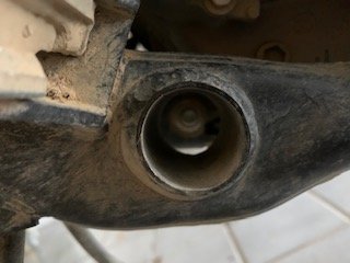

Wollte heute montieren, habe gesehen, dass hierzu 2 Schrauben zu lösen sind, die den Motor befestigen.
Hat jemand schon Montageerfahrungen?

Welche sollen das denn sein? :?:

Es sind 2 14er Muttern unter dem Motorblock, etwa in Höhe der Fussrasten. Könnte aber auch eine Mutter + durchgehende Schraube sein.
Sitzen selbstverstÀndlich bombenfest!

Hmmm, ich habe einen Unterfahrschutz von bboffroad aus Down Under verbaut, der ging relativ einfach an Stelle der originalen PlastikschĂŒssel zu verbauen...
Da musste ich keine Motorschrauben ausschrauben. Da kann ich dir nicht weiterhelfen. :(

Meinst du die Schraube, auf die man schaut, wenn man unterhalb der Fußrasten durch dieses runde Loch schaut? Falls ja, es ist eine durchgĂ€ngige Schraube und die kann man problemlos rausschrauben. Hatte ich fĂŒr meine SturzbĂŒgel auch gemacht. Seit 2500km gab es keine Probleme :D .
Kannst du mir den Gefallen tun und den Unterfahrschutz einmal wiegen? Hatte den auch ins Auge gefasst.

Genau die Schraube ist gemeint! Ok, danke fĂŒr den Tip!
Zum Gewicht:
Das Teil wiegt 1200 Gramm (KĂŒchenwaage, die werte Gemahlin war nicht im Hause :D )

Wunderbar, danke fĂŒr das Wiegen!
Gerne auch noch Bilder, wenn sie montiert ist ;).

Sieht auf alle FĂ€lle mal richtig gut aus und die Befestigung am Motorhaltebolzen macht einen robusten, lackschonenden Eindruck!

Werde Bilder im montierten Zustand posten.
Das Originalteil ist allerdings auch schon richtig robust, es hat doch schon einige Male gekracht, allerdings bisher noch kein ‘Aufsetzer’ auf Fels o.Ă€. Denke dann wird das Aluteil seine Vorteile zeigen.
