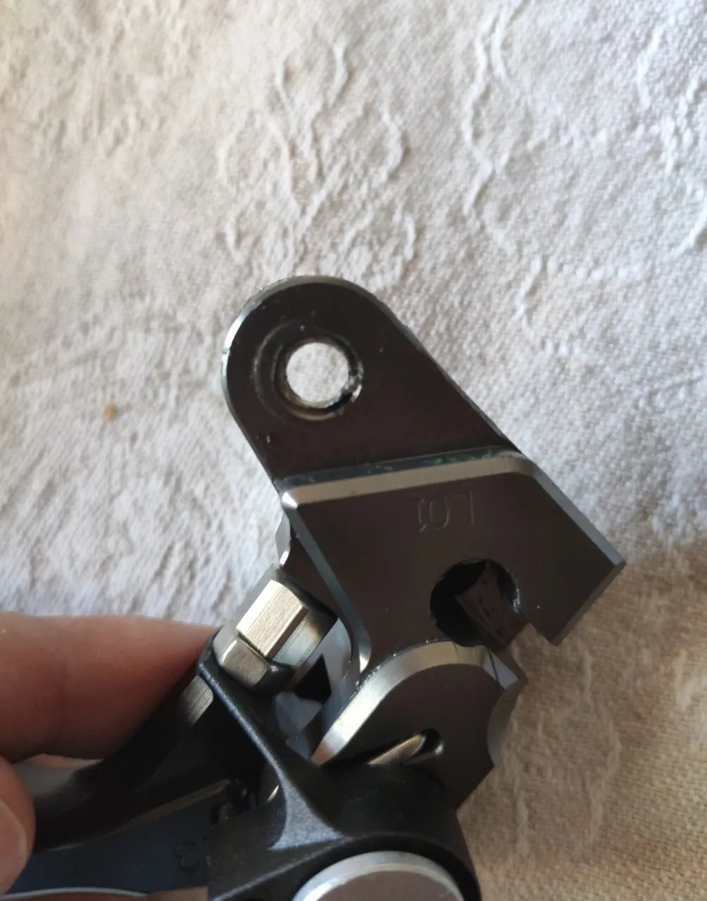

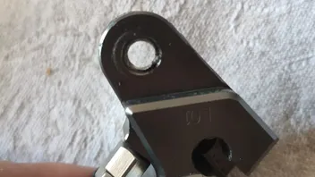

Beitrag von 60389_crf » Samstag 22. Februar 2020, 11:00
@mago
Sind die den auch für die Crf von2018 passend?
Die letzten mit dieser Bezeichnung passten bei mir nicht!
Ich hab das 2019 Modell, in der Beschreibung stand auch nur bis 2017.
Der Bremshebel passt perfekt, beim Schalthebel war der Durchmesser von Ring ein bisschen zu klein, bin dann mit einem passenden Bohrer nochmal durchgegangen, dann hat's perfekt gepasst, glaube allerdings das war von der Produktion nicht ganz sauber durchgebohrt, weil laut Micha passen die Hebel unabhängig vom Baujahr.
Auf dem Bild siehst du unten die Verengung, die hab ich entfernt.

Beitrag von Micha » Samstag 22. Februar 2020, 19:10
Ich hatte ja auch die Hebel. Statt 8mm waren die nur 6mm gebohrt, statt 8mm waren die an der Aufnahme nur 6mm dick und selbst neu gebohrt wackeln sie wie ein Lämmerschwanz. Ich vermute, die Hebel gehören zu einem ganz anderen Motorrad.

Beitrag von Mago » Samstag 22. Februar 2020, 21:04
Wenn ich mich erinnere, ist bei mir die bohrung ok,
Das Material aber zu dick.
kann ich allerdings immer noch ändern :shock:
