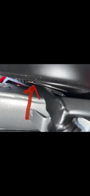

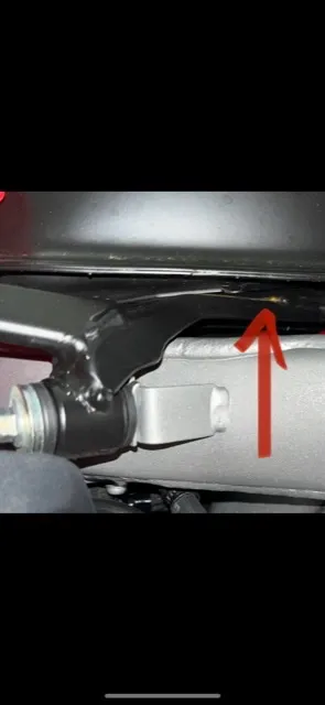

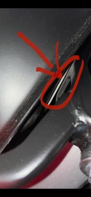

Hallo ich habe hier über umwege ins Forum gefunden und wenn ich schonmal hier bin frag ich mal nach
Ich habe mir meine CRF 250 L im Oktober 2019 gegen eine cb 650 f eingetauscht alles auch ganz toll, abgesehen vom tank
der rostet von unten leider, regenfahrten sollte der doch aushalten können, bin zwar im winter aber nie bei salz gefahren
hat jemand damit je probleme gehabt?
evtl. kein Lack oder etwas ähnliche, die sache wird hoffentlich unter der Garantie laufen
gruß Tabea
gruß Tabea

das ist nicht gerade schön.
Gehe zum Honda Händler und reklamiere das ganze.
Geht gar nicht.
Gruss Ralf
Geht gar nicht.
Gruss Ralf
- Beiträge: 1429
- Wohnort: Langenhagen
Re: Tank rostet von unten
Ach Du meine Güte...das habe ich ja noch nie gesehen! Meinen Tank hatte ich schon abgebaut, der ist von unten wie neu (und von 2017).
Nee, reklamiere das so schnell wie möglich. Der gammelt Dir ja irgendwann durch

Im Bereich der Schweißpunkte hatte ich nach einem Winter auch kleine Rostnester. Nachdem ich alles ordentlich lackiert habe kam aber nix mehr. Teilweise wirkten Blechkanten unlackiert.
https://mrtransalp.blogspot.com/2017/01 ... ammel.html

Kurzer Nachtrag zum Tank
wird auf Garantie erneuert, kommt aber schon ab Werk NEU angerostet beim Händler an, neben meinem Mopped wird auch eine 2te Maschine gerade umoperiert,
Ich denke das ist ein Fehler den viele MD44 haben ich würde mal darauf achten, wenn ihr den Originaltank habt
Kostet 1017 Euro, Rost inbegriffen
gruss
gruss

Hatte den an meiner Rally gestern runter. Eigentlich, weil ich was anderes machen wollte, aber vereinzelten Kantenrost gab es da auch schon, an einzelnen Schweißnähten am Rahmen ebenso. Habe alles mit Konservierungswachs versiegelt.
Ich muss dazu sagen, dass die Maschine aber auch immer draußen steht, und nicht immer mit Abdeckung.
