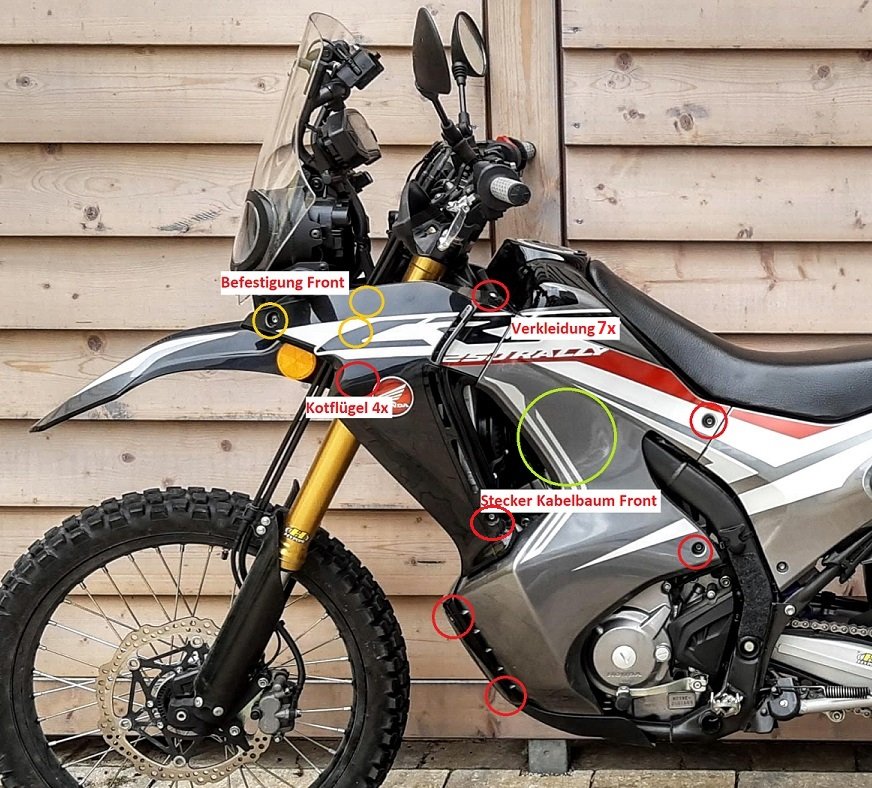

Hi,
die gesamte Front lässt sich leicht abbauen. Im Prinzip musst du nur die Verbindung zur Verkleidung lösen und die zwei 8er Schrauben, welche die Front am Rahmen halten, dann noch zwei Stecker hinter der linken Seitenverkleidung und du hast das Teil in der Hand, Scheibe, Frontscheinwerfer, Tacho, alles auf einmal.
Um an die Stecker zu kommen, muss die linke Seitenverkleidung runter, das sind aber auch nur sieben Schrauben. Um an die Befestigung der Front zu kommen, den Kotflügel demontieren (vier Sechskantschrauben).
Ordentlichen Ratschenkasten einpacken, mit Verlängerung und Innensechskantbits.
Verkleidungsschrauben sind 5 oder 6mm Innensechkant, Kotflügel müsste 10mm Sechkant sein, Front 12 und/oder 13mm Sechskant.
Beim Montieren direkt auf die Gewinde der Verkleidungsschrauben Kupferpaste geben (Edelstahlschrauben in normalem Stahl).
Edit: Es sind 7 Schrauben an der Verkleidung.

Die Scheibe ist einfach abgebaut.
Von vorne einfach die drei oder vier Inbus Schrauben lösen. Dann kann man die Scheibe schon runter nehmen.
