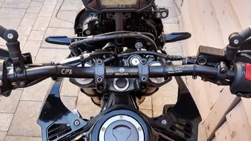

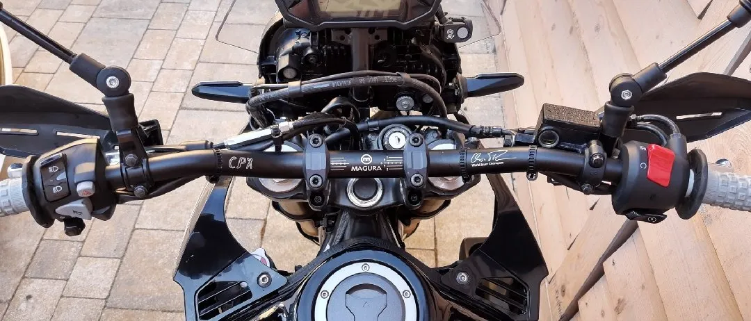

Habe einen Magura XLine mit Magura Lenkererhöhung, wollte der Tüver nur per Einzelabnahme eintragen, weil im Mustergutachten von Magura nicht genau diese Lenkerböcke drin sind.
Also eigentlich wollte er ihn überhaupt nicht eintragen, weil auf den Magura Böcken keinerlei Markierungen sind, welche den Hersteller oder Typ nachweisen. Der Vergleich mit der technischen Zeichnung aus dem Prüfbericht hat ihn dann aber doch zufrieden gestellt.
Ah ja, bin 1,85 groß, deshalb musste der Lenker weiter vor, fährt sich stehend besser.
