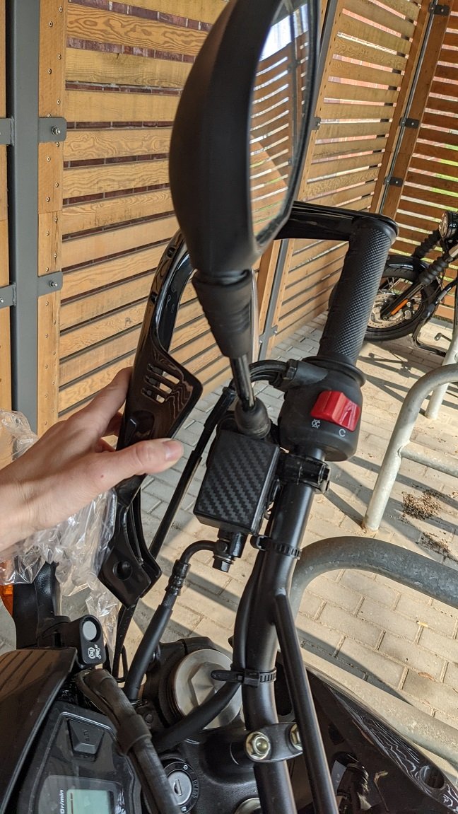

Leider habe ich immer noch keine Handguards an der CRF. :roll: :D Da meine ursprünglichen beim Umzugshelfer bisher unauffindbar verschwunden sind und ich dachte, dass die in Punkto Island doch nochmal etwas Komfort bringen(stichwort kalter Wind) habe ich nochmal bei Louis zugeschlagen und ein paar Billigdinger gekauft.
Mal wieder bin ich nun aber verwirrt, wie diese montiert werden sollen. Ein erstes Anhalten ergab einen doch immensen Abstand zwischen innerem Ende und Lenker.
Alles was zur Montage neben den Schrauben dabei ist, ist eine kleiner Palstikclip, der wohl über den Lenker geschoben wird und dann eine Aufnahme nur wenige Millimeter von diesem entfernt bietet. Das wird zusätzlich schwierig wegen der am Lenker verlaufenden Leitung und der Querstrebe. Auf dem Produktfoto von Louis sieht es fast so aus, als ob sie gar nicht befestigt wäre....
Kann man wirklich so viel Schrott verkaufen, oder ich kapiere ich nur etwas nicht? Werden die Schützer so stark verbogen? :shock: :? Den Kommentaren nach bin ich allerdings nicht der einzige verwirrte Kunde. :idea:

Zu Deinen Handschützern: Was ist denn das für ein Murks? :o
Davon abgesehen, dass ein Plastikclip wohl eher an den Handschützer eines Puky-Rads gehört (normalerweise sind das stabile Schellen auf der Innenseite) kann das Ding doch gar nicht passen. Schau Dir die Form an, wenn das Teil so nah wie nötig Richtung Lenker kommen soll, ist (mindestens) der Handbremszylinder samt Spiegel im Weg. Und dann wird zusätzlich der Schützer so verformt, dass er am Gasgriffgummi schabt und den Rücklauf hemmt.
Wenn es eine Nur-Plastik-Variante werden soll, weil Windschutz im Vordergrund steht, schau Dir mal meine Polisport-Schützer an. Die passen wenigstens nach leichter Nacharbeit im Bereich des Gaszuges. Mago hat die auch. Für härteren Einsatz kannst Du auch Schützer mit Alurahmen kaufen, die bei Stürzen usw. Schutz bieten. Aber diese Louis-Dinger tu Dir lieber nicht an.

Ich kenne diese Schützer nicht aber für mich sieht das so aus, als ob da noch ein Halter fehlt. Handschützer sind ja meist geformt wie ein L und haben dann noch ein zusätzliches gerades Stück, das die Verbindung zum Lenker herstellt.
Siehe zum Beispiel diese hier
https://www.maciag-offroad.de/acerbis-h ... 61.html#ph
Die hab ich dran.
Ich glaube, dass das aus den anderen Beiträgen noch nicht einwandfrei hervor ging: der originale Lenker muss soweit ich weiß aufgebohrt werden, um dort Handschützer zu montieren. Idealerweise aufbohren und ein passendes Gewinde rein schneiden, dann sparst du dir die Klemme. Weiß aber nicht, ob das geht. Ich hab auf meiner 300er einen anderen Lenker drauf, bei dem die Montage relativ problemlos ging

Wenn ich das richtig sehe, sind das auch welche von polisport, nur nicht die Evo, wie Micha und ich die dran haben. Die Befestigung ist die gleiche.
Die original Lenker haben ein zu kleines gewinde.
Ohne es zu vergrößern, bekommt man keinen Halt.
Bei den Evolution hat man die Möglichkeit, noch Lenker Stulpen drüber zu machen. Das hält die Finger im Winter schön warm.

Mein Lenker hat innen kein Gewinde, der ist schlicht hohl. Folglich habe ich auch nichts aufbohren müssen, sondern den Konus eingeschoben. Das gilt sowohl für MD38 als auch 44.

War bei meiner MD44 genauso, allerdings muss die Hülse von Gasgriff an der Außenseite geöffnet werden.
Hier ist zu sehen, wo die Protektoren angepasst werden müssen und wie die Polisport am Lenker befestigt werden.
Ich vermute die Louis Teile werden ähnlich befestigt und sollten passen, wenn die Aussparung ausgefräst wird.

So wie ich es an meinem Fahrzeug und einem online Tutorial sehe, muss man bei der 250L rechts halt genau wie Lalü sagte in Stück vom Gasgriffplastik weg oder eben aufschneiden/bohren. Aber das bekomme ich sicherlich noch irgendwie hin. (=
