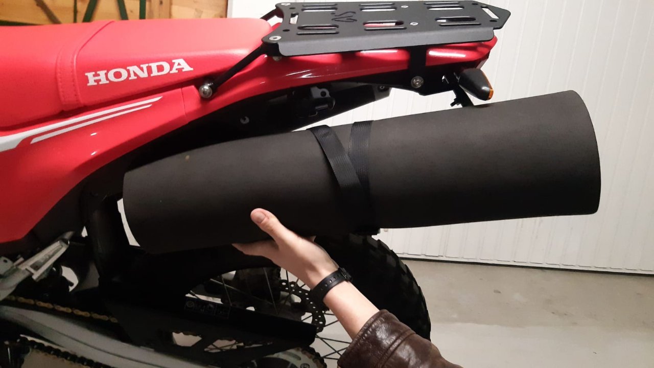

8) Camel Tank selber bauen (Bsp: https://www.youtube.com/watch?v=0zBEcRuNHMI) Meine Idee war ja mal einen "Rollpax" zu verwenden und auf die linke Seite zu montieren, aber der scheint etwas zu groß. Maße sind 5 inch Durchmesser, 24 inch lang, entspricht ca: 12.7 und 61cm (hatte beim Hersteller angefragt). Zum Vergleich eine ziemlich genau so große (etwas zu dicke) Isomatte dran gehalten und das wird eng. Bilder weiter unten.

So siehts mit der Rollpax Simulation aus:
N Bisschen lang, und ich habe nicht getestet wie sich das mit der Kette ausgeht bei starkem Einfedern (aber deswegen kann er nicht weiter nach vorne).

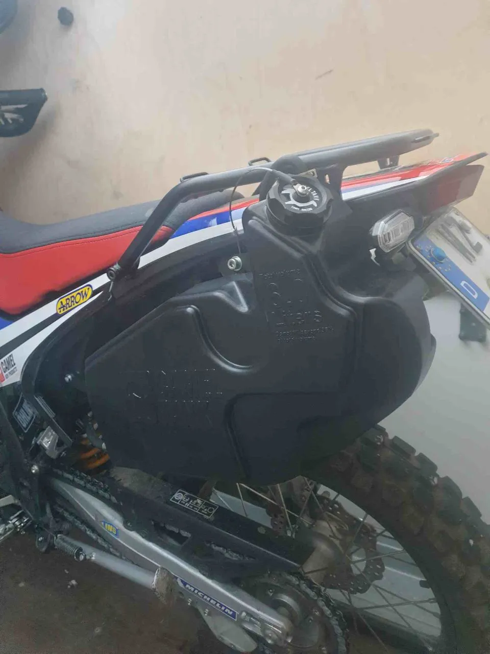

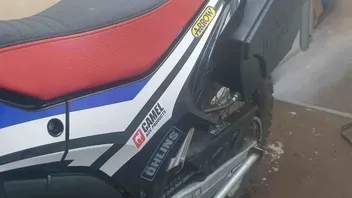

Ich habe den Zusatztank von Camel Adventure für die Rally gekauft aber noch nicht montiert. Kommt anstelle des komischen Werkzeugfachs, welches ich eh demontiert habe. Wird im Winter umgebaut und dient dann gleichzeitig als Abstandhalter für die Blizzard Taschen.
Das Set macht einen sehr wertigen Eindruck, die Rezensionen waren auch alle sehr positiv. Nur der Preis...

Der Tank scheint mir schon etwas "eigenständiges" zu sein, der IMS sieht anders aus.
Schon alleine die vordere Aufnahme ist anders gestaltet. Die Aufnahmen der Seitenverkleidung ist auch anders gestaltet.
Ab 5 Stück kostet das Teil pro Stück keine 100,- € + aktuell 16 % MwSt.

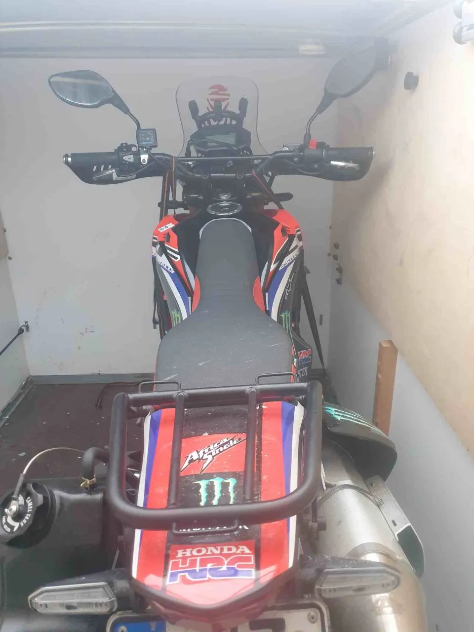

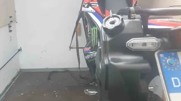

Die Bilder vom montierten Zusatztank an der Rally dürften übrigens vom "Original" sein, daher scheint auch da die Passform fragwürdig zu sein.
Ich vermute einfach mal, das wird alles beim selben Hersteller im Reich der Mitte produziert, der Preis variiert dann aber je nach Anbieter.
