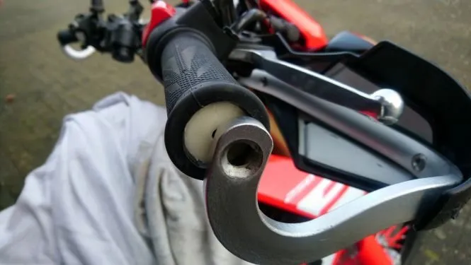

ich habe noch stabile ACERBIS-Handprotektoren, die ich gern an der CRF montieren möchte. Dabei bin ich auf zwei Probleme gestoßen. Die Befestigung erfolgt mit Spreizschraube im Lenkerende und mittels Klemmung am Lenkerrohr.
Rechts ist der Gasgriff, da ist eine Plastikkappe mit einem kleinen Loch, wenn man die Dekoplatte abgenommen hat.
Wie bekommt man die weg, damit die Spreizschraube in das Lenkerende eingeführt werden kann?
Bohrt man die auf oder ist die auch nur verklebt? Auf der linken Seite war nur die Dekoplatte, die ist nur eingesteckt, also im grünen Bereich .

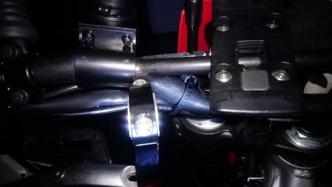

Das zweite Problem ist der Lenker selbst. An der alten DR hatte ich einen Alu-Lenker mit variabler Strebe, das waren andere Abstände zum Lenkerende. Hier sitzt jetzt die feste Strebenaufnahme genau an der Stelle, wo die Klemmung für den Protektor hin muss. Da werde ich wohl den Lenker tauschen müssen und mir wieder einen Alu-Lenker besorgen. Ich dachte, das hebe ich mir so lange auf, bis der originale Lenker mal verbogen ist, weil das ganze Geraffel runter muss.
Leider ist der Enduro-Shop meines Vertrauens in Delmenhorst wegen Pandemie gerade geschlossen, da muss ich wohl warten, bis alles wieder offen ist. Online-kaufen ist nicht mein Ding, wenn es auch einen Laden vor Ort gibt. Der will schließlich überleben.

Rechts am Gasgriff ist das bei mir zu ohne Deckel (nur der geschlossene Gummigriff), den Deckel hat wohl jemand angebastelt.
Evtl. waren da schon mal Prodektoren drann, da der Griff hier zu ist.
Da der Lenker innen hohl ist kannst du da mit einen Stufenbohrer aufbohren so groß wie du es brauchst.
Prodektoren sollten am Lenker passen (kenne natürlich nicht jeden Hersteller).

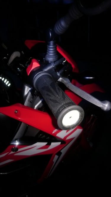

Auf deinen Fotos ist nur Moskau bei Nacht zu erkennen.

Als Ergänzung noch, das auf der rechten Seite ist keine Kappe, das ist die Gasgriffhülse. Die ist hier einfach geschlossen.
- Beiträge: 1876
Re: Handprotektoren montieren
Stimmt.rallyMichl hat geschrieben: ↑Donnerstag 24. Dezember 2020, 13:25Als Ergänzung noch, das auf der rechten Seite ist keine Kappe, das ist die Gasgriffhülse. Die ist hier einfach geschlossen.
Das gehört so und ist leicht zu ändern.
Einfach darüber abtrennen.
Dann kannst du montieren,was du willst!

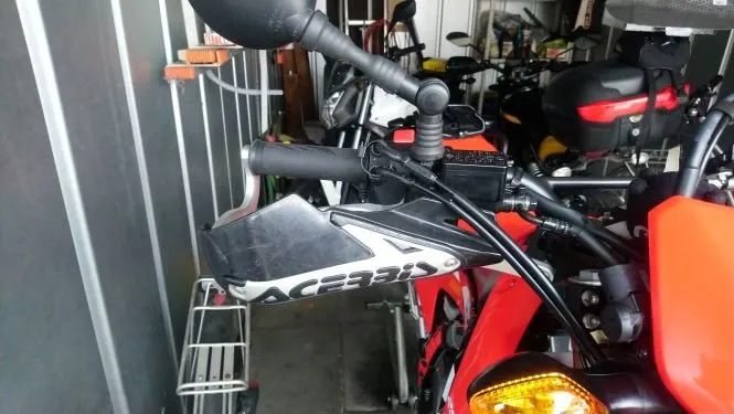

Also ich habe 1:1 diese Acerbis Handguatds verbaut, in schwarz. Hülse im Lenker aufbohren und mit den Klemmblöcken geht es sich mit etwas gefummel auch aus.

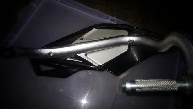

Ich war noch einmal bei Tage am Mopped und habe die Handprotektoren rangehalten. Es passt wegen dem Abzweig der Mittelstrebe nicht. Wenn die Klemmung davor montiert wir, steht der Bügel am Lenkerende ab, wenn es dahinter montiert wird, sind die Verbindungen zwischen Bügel und Klemmung nicht plan.
Es sind ja bereits Heizgriffe montiert, die von Daytona, also die normalen Griffgummis sind schon weg. Das Plastikteil würde ich bei einer Montage der Handschützer aufbohren, um die Spreizschraube einführen zu können.
Jetzt werde ich aber erst einmal abwarten müssen, bis mein Shop nach dem Lockdown wieder aufmacht und dann einen Alu-Lenker besorgen.

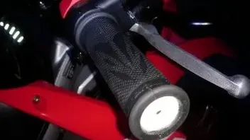

Die Griffhülse auf der rechten Seite sieht bei Tage so aus:
Den Deckel kannst du mit einem Imbusschlüssel oder einem kleinem Schraubenzieher einfach rausdrücken.

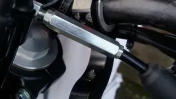

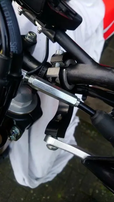

Mit der Spreitzschraube hatte ich Rechts ebenfalls probleme. Allerdings mit den SW Motech Handguards.
Ich habe einfach eine Längere Schraube gekauft und eine Distanzhülse zwischen der Spreitzschraube und den Handguards. Und auch an der Befestigung am Lenker hab ich eine etwas längere Schraube benutzt
