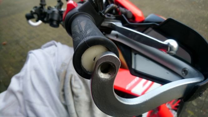

Ich war noch einmal bei Tage am Mopped und habe die Handprotektoren rangehalten. Es passt wegen dem Abzweig der Mittelstrebe nicht. Wenn die Klemmung davor montiert wir, steht der Bügel am Lenkerende ab, wenn es dahinter montiert wird, sind die Verbindungen zwischen Bügel und Klemmung nicht plan.
Der Dateianhang CRF_Handschutz-Aufnahme.JPG existiert nicht mehr.
Es sind ja bereits Heizgriffe montiert, die von Daytona, also die normalen Griffgummis sind schon weg. Das Plastikteil würde ich bei einer Montage der Handschützer aufbohren, um die Spreizschraube einführen zu können.
Jetzt werde ich aber erst einmal abwarten müssen, bis mein Shop nach dem Lockdown wieder aufmacht und dann einen Alu-Lenker besorgen.

Die Griffhülse auf der rechten Seite sieht bei Tage so aus:

Den Deckel kannst du mit einem Imbusschlüssel oder einem kleinem Schraubenzieher einfach rausdrücken.
Mit der Spreitzschraube hatte ich Rechts ebenfalls probleme. Allerdings mit den SW Motech Handguards.
Ich habe einfach eine Längere Schraube gekauft und eine Distanzhülse zwischen der Spreitzschraube und den Handguards. Und auch an der Befestigung am Lenker hab ich eine etwas längere Schraube benutzt
