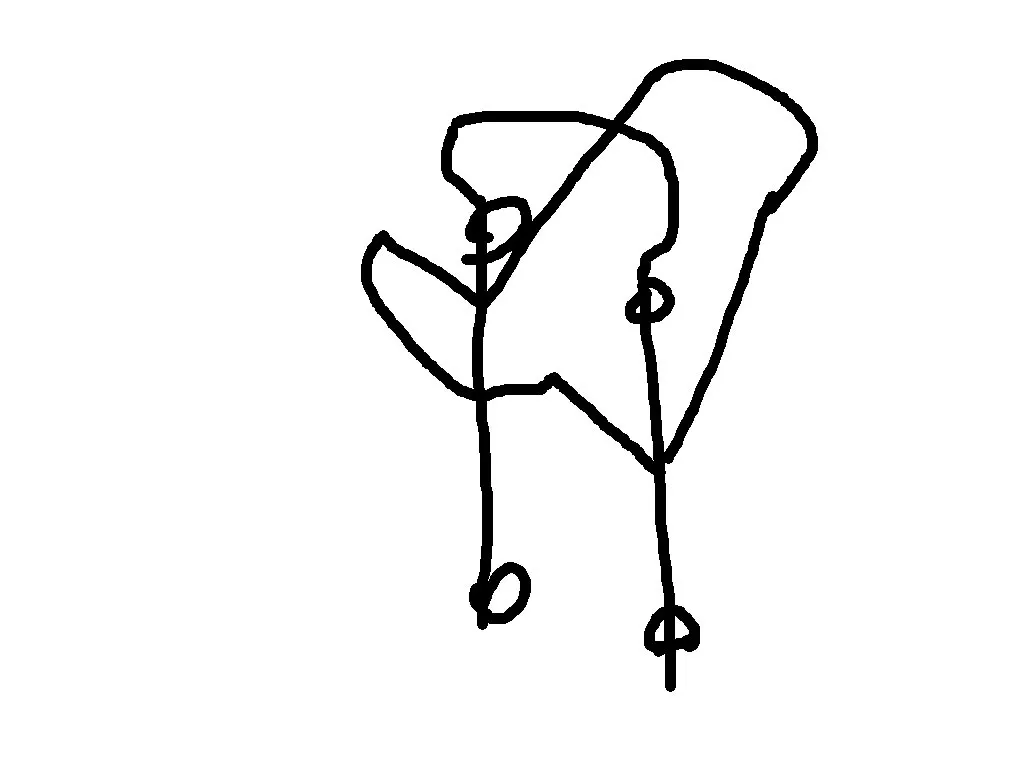

hab da noch was gefunden was die Halterung angeht. Würd ich aber selber bauen und dann gleich 4 Stück montieren:
https://shop.thunderbike.de/VS1400/Fron ... ersal.html
Bauplan:
Alles aus Flachalu 20x4 basteln, wenn man nicht schweißen kann, dann nieten. Die Skizze ist ja phantastisch und sehr detailiert, aber das Prinzip sollte verständlich sein. Inn einem langen Nachmittag bastelbar und mit geringem finanziellen Aufwand.
So lange es eine Down-Side-Down-Gabel ist, auch kein Problem, mit 4 Schellen sollte des gut halten. Den Radius der drei Brücken einfach dem des Fenders nachempfinden und bohren, mit je zwei Schloßschrauben/Brücke von unten zusammenschrauben. Für die Weitung der Staubkappe einfach biegen.
Ein Konsturktion nicht "zwischen" den Holmen ist natürlich auch möglich und macht es auch nicht wirklich komplexer. Natürlich zwischen den Holmen, nicht zwingend auf der Innenseite, so jetzt hoffentlich verständlicher.
Wenn man der Stbilität des Fenders nicht traut, noch ein mehr oder weniger parallel zum Fender führendes weiteres "Flacheisen". Dann ist es aber stabiler, wie sowas OEM
. Es soll ja schon vorgekommen sein, dass man seinen eigenen Fender überfahren hat
FF

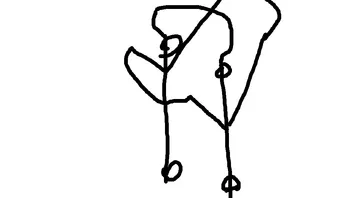

Bauplan:
FF

Die Zeichnung ist GENIAL . Mir steht noch immer das Grinsen im Gesicht.Kutter hat geschrieben: ↑Samstag 6. Februar 2021, 14:54Servus Martin,
Bauplan:
Wenn man der Stbilität des Fenders nicht traut, noch ein mehr oder weniger parallel zum Fender führendes weiteres "Flacheisen". Dann ist es aber stabiler, wie sowas OEM. Es soll ja schon vorgekommen sein, dass man seinen eigenen Fender überfahren hat
FF

und ich hab mir echt Mühe gegeben
Kannst Du Alu schweißen, oder zumindest nieten?
Mit einem Fender von einem Trailer (ist ja immer 21 Zoll), sollte es fei wirklich funktionieren. Das senktrechte Flachalu ist qusi am Tauchrohr der Gabel an zwei Stellen /Seite mit Schellen zu besfestigen....
Die Skizze ist doch eindeutig, oder etwa nicht
Traust Du dir des zu, sowas selber zu bauen?
