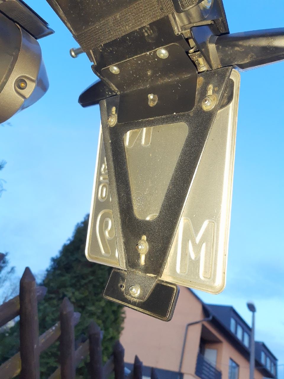

von rallyMichl
Btw. mein modifiziertes DRC Heck.
