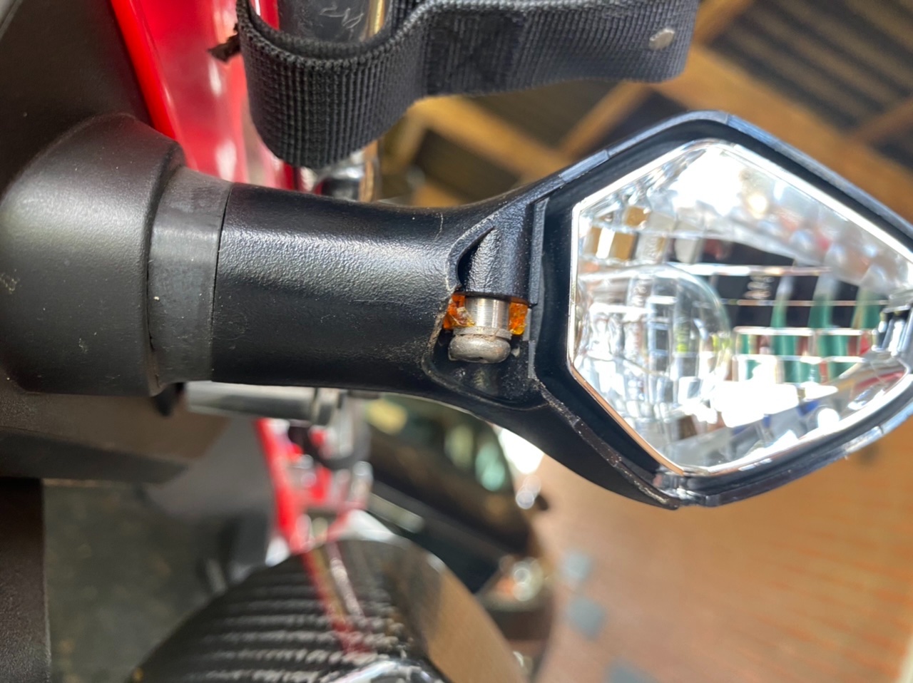

Ich dachte das gäbe es nur bei KTM.
Bin heute fast 9 Stunden durch die Gegend gedüst. Bei der Ankunft sah mein Bike so aus…. :shock:
Kein Sturz, kein Anschlag an Wände, Poller oder sonstiges. Gestern war er noch heile.
Kann das durch Vibrationen auf ruppigen Wegen passiert sein…
Oder ist mir da jemand dagegen gefahren, als ich Cappuccino schlürfen war?

Gegen Gefahren glaub ich eher nicht. Da müssten am äußeren Rand des Blinkers Schleifspuren sein und vermutlich wäre auch der ganze Blinkerkörper etwas nach (in Fahrtrichtung) vorne gebogen.
War an den Blinkern schon mal jemand dran? Da das Blinkerglas genau an der Schraube gebrochen ist kann ich mir vorstellen, dass die Schraube mit zu viel Kraft angezogen wurde und dadurch Mikrorisse im "Glas" entstanden sind, die sich dann auf ruppigem Boden zu großen Rissen weiterentwickelt haben.
Auf regulärem Weg abvibriert kann ich mir beim besten Willen nicht vorstellen. Da gibt es andere Einzylinder, die deutlich schlimmer vibrieren, und das Problem nicht haben
Du kannst ja als Lösung hier im Forum mal fragen, ob jemand seine Originalen Blinker übrig hat. Wenn nicht wäre das *die* Gelegenheit, selbst auf schmalere und schönere LED Blinker zu wechseln

An dem Blinkern hab ich noch nicht rum geschraubt. Keinerlei Kratzer, und schief ist da auch nix
Dann muss wohl irgendjemand dagegen gefahren sein. FAHRERFLUCHT :evil:
Oder bei der Montage hat jemand die Schraube so fest gezogen, dass direkt das Plastikglas einen Sprung bekommen hat.
Hat noch jemand ein Blinkerglas übrig... :oops: :lol:

Die Befestigung hat eine Hülse über der Schraube ,siehe Bild,nicht zu fest gezogen,geht nicht.
Das Blinkerglas ist außen an einem Fremdkörper hängen geblieben und abgerissen, ist mir auch passiert,die innere Nase bricht ab und das Teil hängt nur an der Schraube.

Also kaputt gefahren hab ich es definitiv nicht. Hatte keinerlei Feindkontakt.
Ersatz-Glas kostet 29,-€, der ganze Blinker 93,-€.
