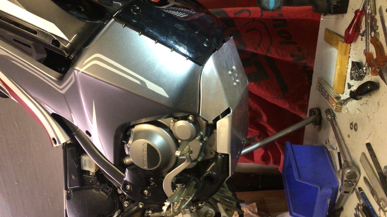

Na da bin ich ja froh nicht der einzige zu sein und womöglich eine Montagscrf erwischt zu haben
. Bin trotzdem enttäuscht über so nachlässige Sparsamkeiten. Obwohl ich es ja von anderen Fahrzeugen schon kenn. Meine Beiden Alps sahen nicht besser aus, im Opel und im Kia waren zu wenig Getriebeöl, von unbehandelten Achsteilen, die bei der Montage schon Rost zeigen, gar nicht zu reden.
Also werd ich das gleiche inspektionsprogramm wie an der Alp anlegen: bei jedem Kettenwechsel komplettes Fettprogramm
Danke für die Fettips, aber in der Arbeit hab ich da auch große Auswahl.
Und dann werd ich schlussendlich das LKL wohl auch noch aufmachen müssen und da die schmiererei fortsetzen.
Der Unterfahrschutz ist ja jetzt soweit fertig dass ein aufbocken leicht möglich ist.
. Bin trotzdem enttäuscht über so nachlässige Sparsamkeiten. Obwohl ich es ja von anderen Fahrzeugen schon kenn. Meine Beiden Alps sahen nicht besser aus, im Opel und im Kia waren zu wenig Getriebeöl, von unbehandelten Achsteilen, die bei der Montage schon Rost zeigen, gar nicht zu reden. Also werd ich das gleiche inspektionsprogramm wie an der Alp anlegen: bei jedem Kettenwechsel komplettes Fettprogramm
. Danke für die Fettips, aber in der Arbeit hab ich da auch große Auswahl.

Schon wieder verdreht. Kann das wer drehen nachträglich?
Ich kann’s nicht
Ich kann’s nicht
