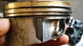

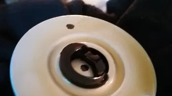

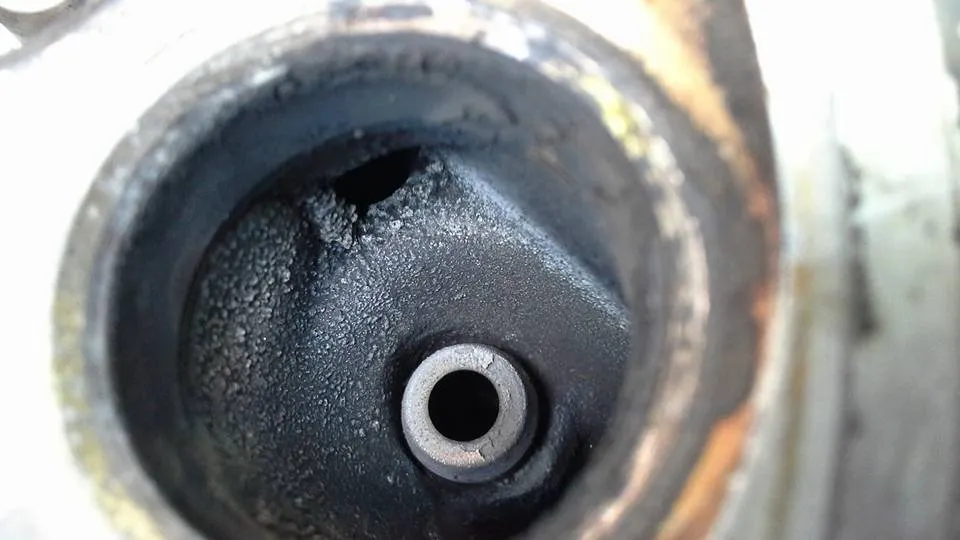

...logischerweise eine KTM 690. Ich wusste gar nicht das so was geht, echt sehenswert!

Auslassventil verglüht?
Km-Stand? Modell?

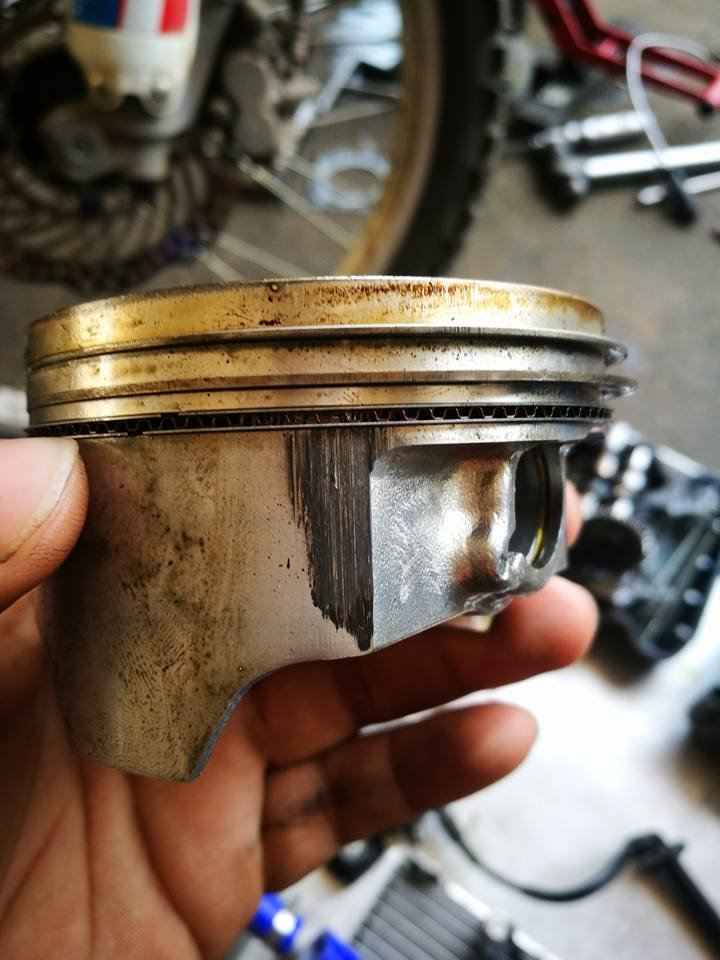

ist eine crf 250 M Baujahr 2014
hab i hier in chiang mai beim Mechaniker gesehen
ich vermute mal da hier die Kurbelwelle
von der cb 300 verbaut ist ,
zu viel Vorzündung, motorklopfen .
lg.erich
lg.erich

Re: Motorschaden des Jahres (keine Honda)
Hallöchen
Loch im Zylinderkopf, neben der Ventilführung , seehr Schwarzes Loch
Tuning bleibt nicht ohne Auswirkungen !!
Danke für das Foto Erich
Gruß aus Spanien Uli
