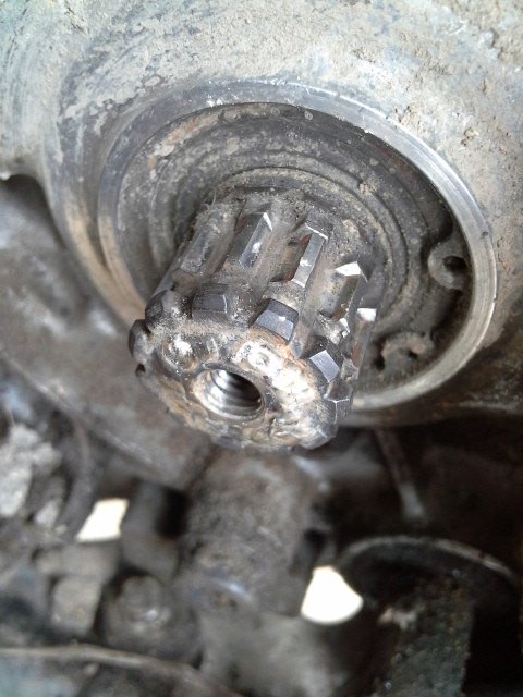

Beitrag von ken » Sonntag 23. Oktober 2022, 02:29

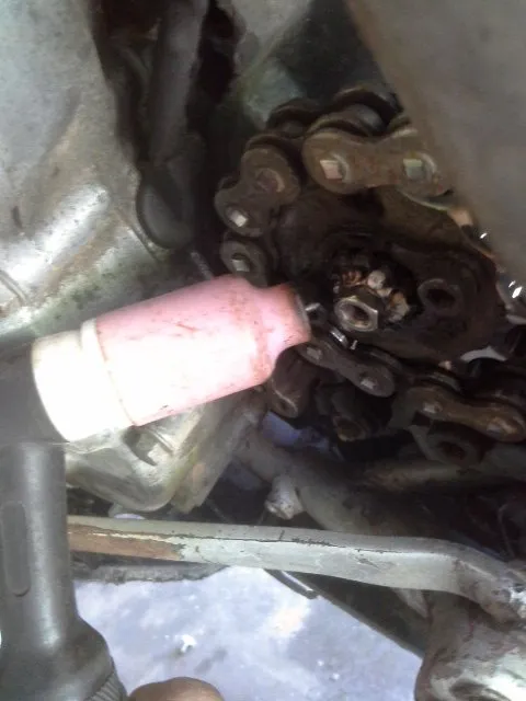

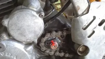

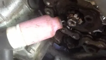

Hallo

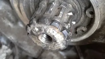

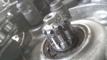

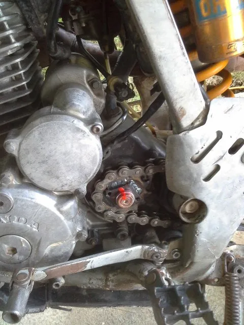

Bei meiner XR250L ist die Ausgangswelle kurtz vorm abdanken
Die CRF hat ja is selbe system verbaut
Hat jemand eine bessere Lösung?

Warum machst du das?
Wo ist das Problem?

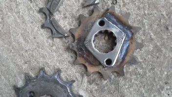

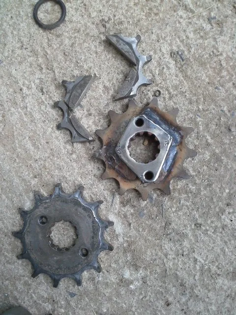

Re: Ausgangswelle
Beitrag von Crf249 » Sonntag 23. Oktober 2022, 12:59

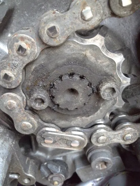

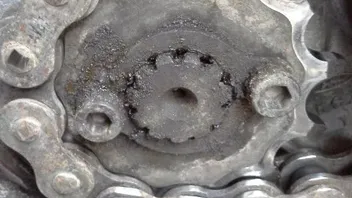

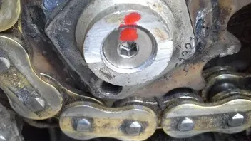

Hallöchen Erich
Das Zweite Bild zeigt die Beschädigte
Verzahnung der GAW
Ich habe eine Ritzelsicherung rund geschliffen und passend hinter dem Rizel gelegt damit das Ritzel nicht Taumelt
Auch eine Schmierung mit
Molykote GN verhindert das Problem.
Durch zu Stramm ,gespannte Kette.
Passiert das auch,konnte ich in 40 Jahren als Mechatroniker erleben.
Lieber Minimal mehr Kettenspiel.
Gruß aus Spanien Uli

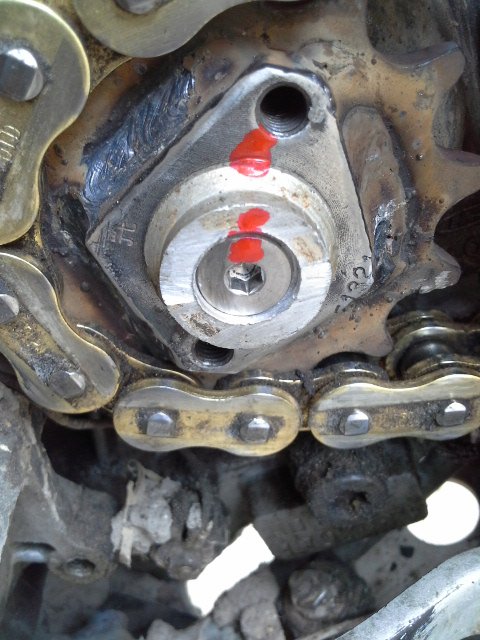

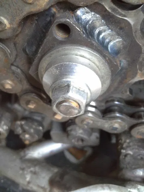

Beitrag von ken » Montag 24. Oktober 2022, 15:05

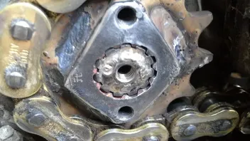

Hallo aus Thailand
Habe heute meine zweite xr 250 umgebaut

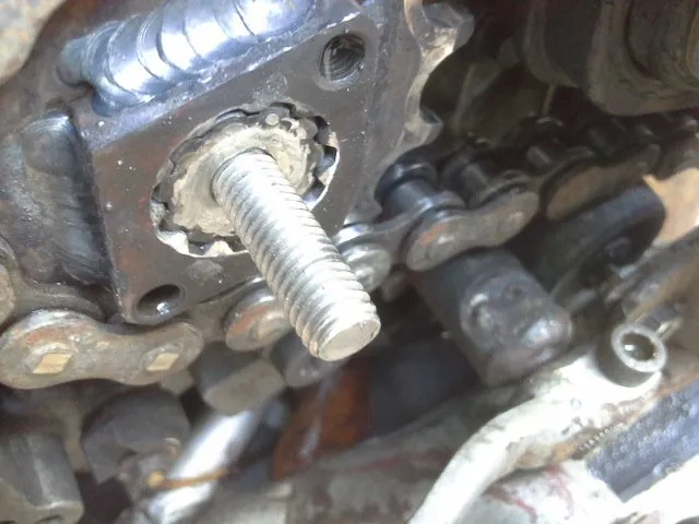

Re: Ausgangswelle

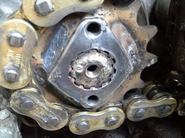

Beitrag von ken » Montag 24. Oktober 2022, 15:10
Beim lastwechsel ein nerviges klackern

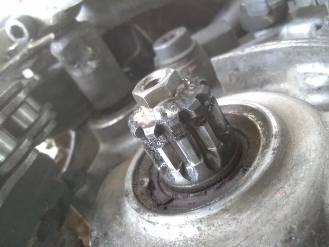

Re: Ausgangswelle

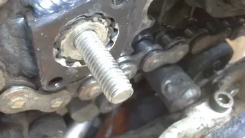

Beitrag von ken » Montag 24. Oktober 2022, 15:15
Bei meiner crf 250L schaut es auch nicht besser aus
Die kommt naechste Woche dran

Beitrag von Crf249 » Montag 24. Oktober 2022, 21:26
Hallöchen Erich
Klappt das mit dem Abstand, zum Gehäuse ? Schleift da nichts?
Und wie sieht's mit der Ketten-Flucht
Aus ?
