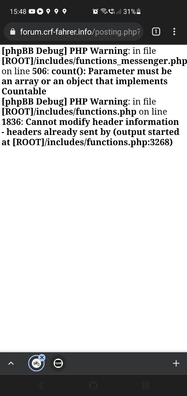

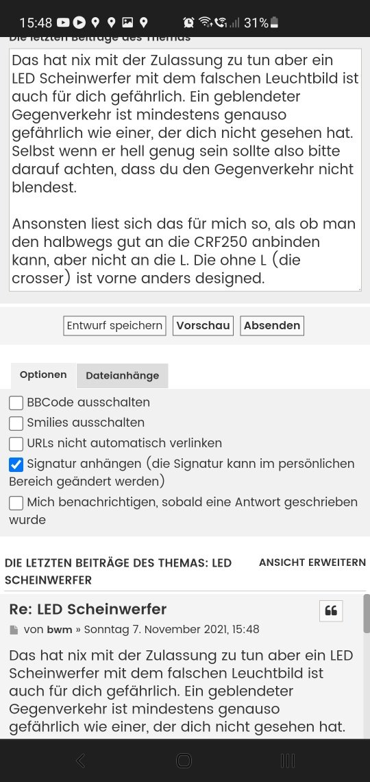

Ich bekomme übrigens noch immer beim Absenden von Beiträgen diese Fehlermeldung.
Fast immer. Interessanterweise beim Antworten auf diesen Beitrag nicht. Eventuell nur beim Antworten auf Beiträge, auf die ich schon mal geantwortet habe?
Wenn ich auf zurück klicke ist mein Beitrag zwar gepostet (unten), das Forum stellt ihn aber im Eingabefeld wieder her (oben)

Ich weiß, und es geht mir nicht anders. Leider fehlt mir das Fachwissen, um das von phpBB fertig gelieferte Script fehlerfrei anzupassen.

Der Fehler an sich ereilt phpBB Forum Betreiber scheinbar häufiger.
Die phpBB community bietet support unter https://www.phpbb.com/support/srt/
- Beiträge: 925
- Mein Motorrad: CRF 250 Rally
Re: PHP-Fehlermeldungen
Ergänzung:
Scheinbar ist es ein Fehler, der ab Version 3.2.4 des phpBB Forums behoben ist (https://www.phpbb.com/community/viewtopic.php?t=2515136).
Der manuelle Fix für die functions_messenger.php ist hier beschrieben:
https://www.phpbb.com/community/viewtop ... #p15006086

Ich könnte beim Upgrade auf 3.3.x unterstützen. Das sollte nicht so schwierig sein und ist hier gut beschrieben:
https://www.phpbb.de/kb/viewarticle?a=14
Wichtig ist es nur, vorher ein ordentliches Backup anzufertigen. Manche machen so was im Freiflug…
