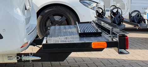

Hallo Leute,
weiß nicht, ob das hier zum Thema passt, also eher unter "andere Idee" zu werten
es gibt ja auch noch Transportplattformen wie z.B Cate oder Fiedler-Träger
werde mir einen Fiedler-Träger für die Rally zulegen für den VW Multivan T6
kann man 1 Moped und 2 Fahrräder mitnehmen
bin mir nur noch nicht sicher, ob 56 cm oder 80 cm breit (Lenker hat ja ca. 80 cm)
--> vielleicht hat ja schon jemand so etwas und kann berichten
--> würde mich sehr interessieren
denke an so etwas:

Beitrag von rso » Sonntag 6. Februar 2022, 11:26
Servus, modellspezifische Antworten zum T6 bekommst du wohl eher im Caliboard oder Tx Forum.
Aber bei 56er Breite kannst halt eigentlich nur senkrecht nach unten verzurren.
Ich hätte da immer etwas Sorge um die Hecktüre /-klappe, der Abstand ist schon sehr gering.

Hallöchen
Habe die Fiedler Platte, in 56cm am
Sprinter 316 mit 13 cm Abstand vom Aufbau, meine MD38 passt gut quer drauf,meine Kajüte ist 220cm breit,ich darf 160kg laden, die CRF ist leicht nach hinten geneigt, mit Holzklotz zwischen Gabelbrücke-Reifen, damit sie fest steht und nicht in der Federung wankt, schon mehrfach bis nach Südspanien gereist.
Ich lade alleine auf und ab,habe ein Bremsklotz auf geschraubt damit sie mir beim aufschieben, Festzurren am richtigen Punkt steht.

Hallo Uli,
danke für die Antwort
das hilft mir schon einmal sehr
bin mir gerade nicht sicher, ob ich 56 cm oder 80 cm nehmen soll
sollen ja auch bei Bedarf noch 2 Fahrräder über das Z–Profil mit drauf
leicht schräg wegen Abstand zum Fahrzeug …?
hast du mal ein Bild für mich
DANKE
