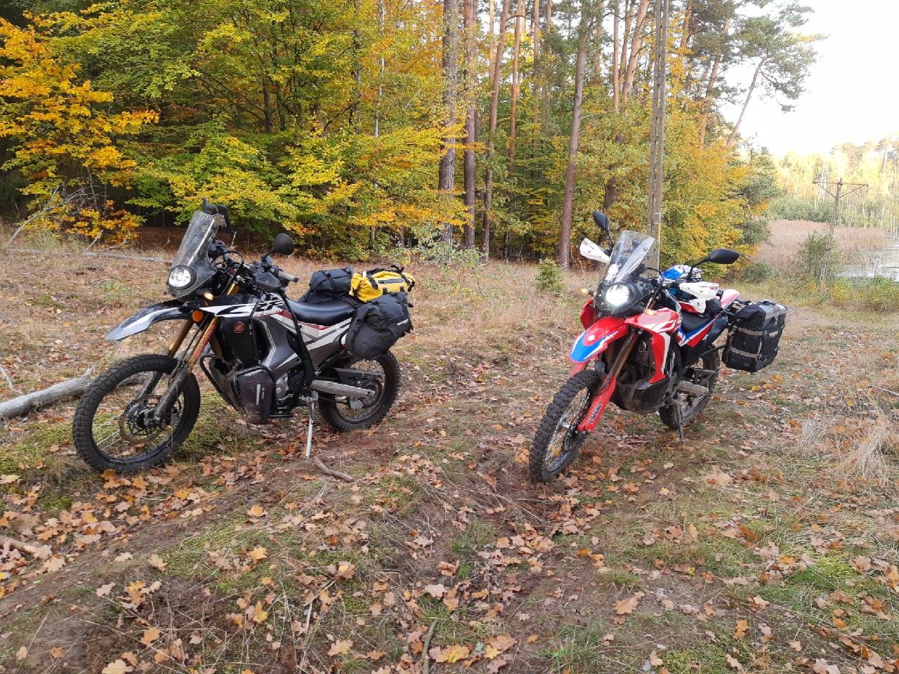

Re: Sturzbügel an CRF 250/300 warum und wozu ?
Die schützen davor...
Bei der nächsten Reise hänge ich an die Bügel da unten wieder Werkzeug und Ersatzteile.
Aber an die L würde ich sowas auch nicht bauen.
