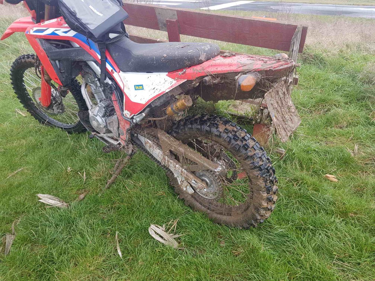

Hier sieht man die Montage ein bisserl.

Ich habe jetzt vorne auch verbaut. Noch eine Lanze für Öhlins: an meinen Gabelendkappen waren die falschen Sticker montiert und es lag auch die falsche ABE bei. Nach Kontaktaufnahme per Mail war binnen weniger Tage die korrekte ABE und die korrekten Sticker in meinem Briefkasten. Kostet ganz schön, aber Service können sie.
Zum Einbau vorne: hat doch ganz schön lange gedauert. Alles in allem war ich da etwa 3h dran, ich arbeite aber normalerweise nicht übermäßig schnell und musste zwischendrin nochmal Gabelölviskositäten recherchieren. Irgendwer hatte das hier auch schon mal irgendwo angemerkt, aber das ist ja echt wild. Hi-Q SAE 10 hat 50 cSt und Liqui Moly SAE15 hat 45. Hatte noch einen Rest motul da, mit dem ich dann auf grob die gewünschten 40 mischen konnte.
Einzige große Besonderheit beim Einbau: die alten Stopfen haben eine 30mm Schlusselweite, was in den meisten Sätzen ja mit dabei ist. Die Öhlins Stopfen haben (wegen dem Platz für die Entlüftungsschraube) 36. Hatte Glück, dass ich eine Nuss in der Größe da hatte. Ist die größte, die ich besitze.
Die Anleitung hat auf alle Fälle geholfen. Was ich aber etwas komisch finde: in der Anleitung steht nur eine Ölmenge in ml, kein Ölstand (bzw Luftpolster) in mm.
Naja Einbau war kein großes Problem, ich bin nur wie gesagt sehr gründlich. Ich lese lieber 3 mal nach, als was kaputt zu machen.
Erste Probefahrt (vlt 20-30 Minuten) ist durch, jetzt federt sie auch vorne richtig. Und ich stelle fest, dass die kleine CRF gar nicht so klein ist, wenn das Fahrwerk nicht mehr so tief einsinkt.
Vorne und hinten passt gefühlt sehr gut zusammen (habe die 8,5N/mm Feder verbaut) und die ersten kleinen Dellen und Buckel federt sie gut weg. Ich dachte erst, dass ein metallisch schepperndes Geräusch aus der Gabel käme, aber zu Hause ist mir dann aufgefallen, dass das Federbein bzw die Umlenkung gegen den (Thai-) Unterfahrschutz gegen dängelt.
Also das Motorrad steht jetzt viel höher, sowohl leer, als auch mit mir belastet. Die Öhlins Feder ist auch ein bisschen länger, daher glaube ich, dass sie jetzt auch ein bisschen mehr Federweg hat. Licht war komplett verstellt, was ja aber zu erwarten ist.
